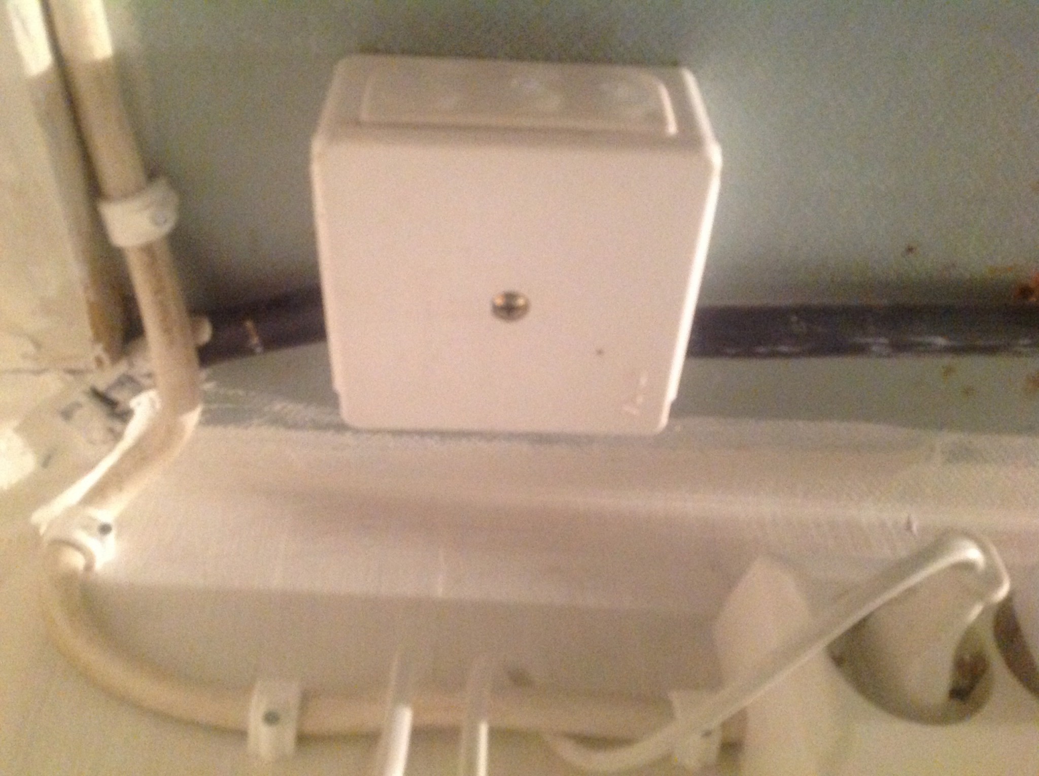

Från elcentralen i min gamla villa löper en huvudkabel till en annan elcentral i huset.
Denna är skarvad på ett ställe med en dosa, se bild. Är detta ok enligt reglemente..?
Kan jag i så fall gå vidare från denna dosa till ytterligare en central som jag tänker sätta på övervåningen?
Vit skarvningsdosa på vägg med in- och utgående elkablar, som en del av bostadens elinstallation.
Det kan nog vara ok som det är.
Om du kan gå på för att mata en central till beror lite på, det ser ut att vara en klen kabel och en liten dosa så det är inte säkert att det går. Ta dit någon som ser över hela anläggningen och hur en utökning kan göras.
Instämmer - Är inte den kabeln avsäkrad i skåpet så finns det risk att du belastar den för mycket med ytterligare en central på övervåningen.
Är det däremot avsäkrad kan det ju vara så att du belastar den så pass att säkringen börjar att gå, att säkra upp kan bli omöjligt med tanke på kabelarealen beroende på hur det ser ut idag.
Ta in en elektriker och kika på en vettig lösning för din fastighet. Personligen strävar jag efter att ta bort en Under Central i pannrummet och kan tycka att 3 i samma fastighet bara blir förvirrande.

Har fyra centraler redan...
Blir nog några till. Vill ha jordfelsbrytare på vissa delar av huset och de verkar inte lira så bra med min gamla el, stundtals från 50-talet...

Ja, då är ju ett tips att se över/riva ut det först. Det kan vara så att det bara är feljordat, eller PEN-skena i de gamla centralerna som gör att JFB inte fungerar. Men det kan naturligtvis också ligga ett mer eller mindre allvarlig jordfel bakom. El som är så gammal kan ha gummisolering (exv. i form av "dödskulo") och denna vill man inte förlita sig på i dagsläget. Det kan i värsta fall räcka att någon drar igen en dörr för hårt för att det exv. skall bli en brandrisk...

Varför JFB bara på vissa delar? JFB är bra och ska vara överallt.
JFB lirar jättebra med el från 50 talet om den är hel. Är den inte hel så ska den stängas av och åtgärdas.

Njae, även om jag i princip håller med dig så finns det några fall där den inte "lirar" även om den är hel. Ett sådant fall är om man exv. har centraler med PEN-skena. Alltså inte har separat noll och jordskena. I det fallet så krävs det centralbyte innan man kan installera JFB, utan att det behöver vara något direkt "fel" på anläggningen som sådan.
