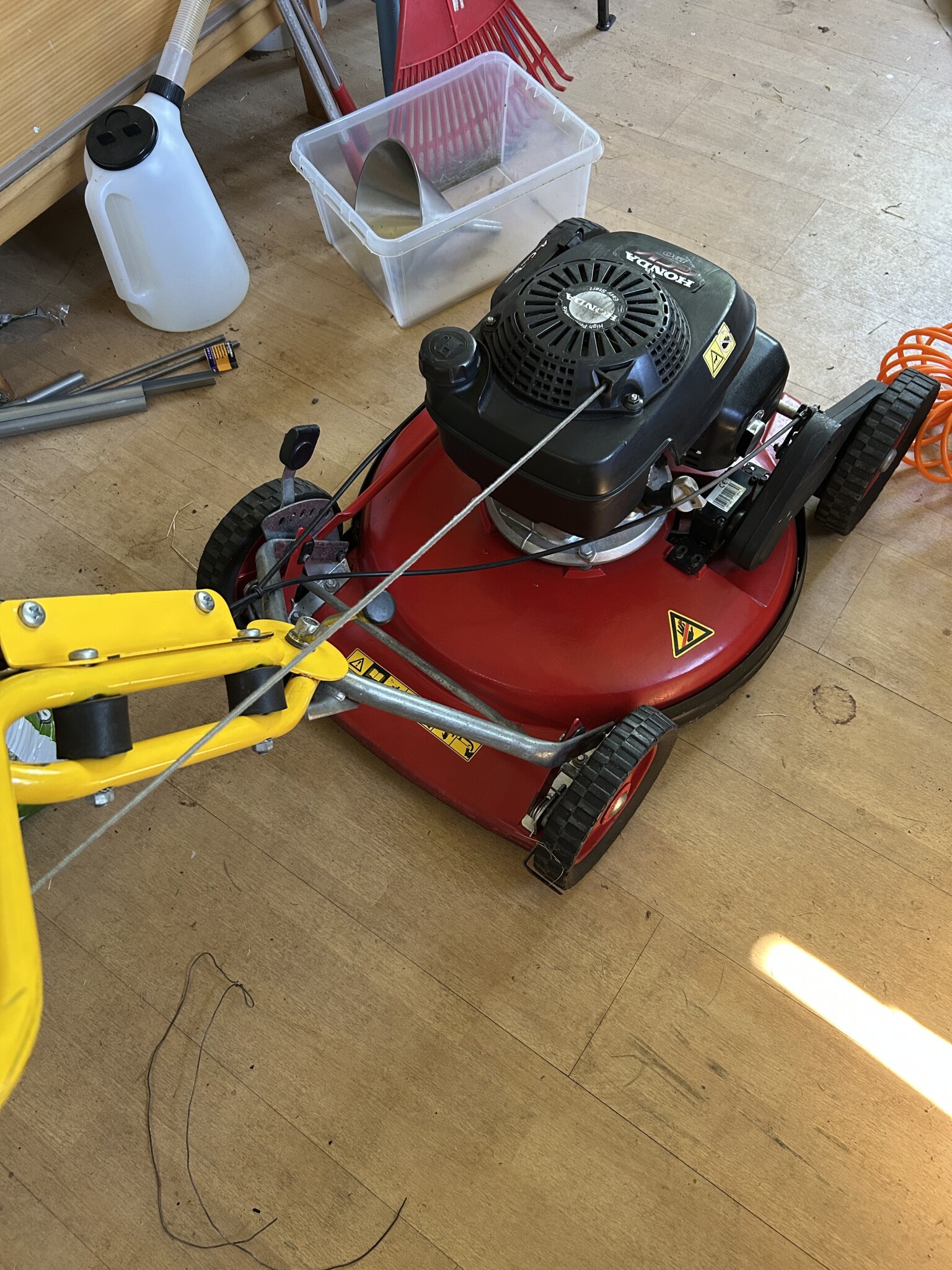

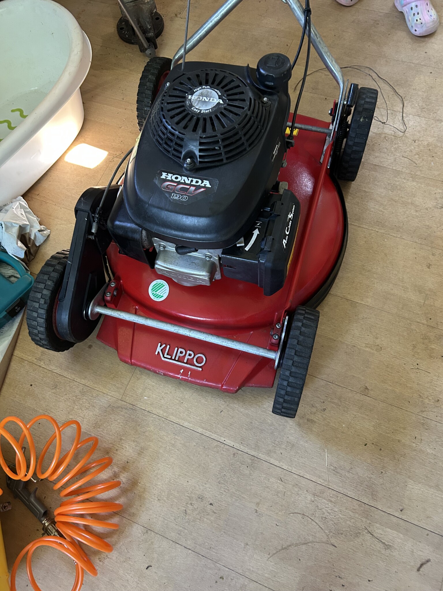

Här kommer bilder.

WOW... så "stor" motor som en Honda GCV190-motor - dvs 190cc motor - har jag aldrig någonsin sett monterad på en klippo. Undrar vad den modellen kan heta och vad det kan vara för årsmodell? Att den är en PRO-modell säger väl nästan sig självt. Drift?
Har själv en Excellent H från 2019 och på den sitter det en GCV140-motor.

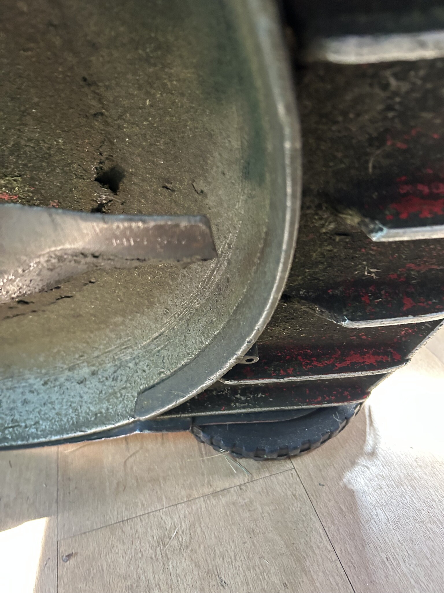

Den verkar ha levt ett hårt liv. Kniven är totalt utsliten och förstärkningsribborna i det gjutna chassit är avbrutna på flera ställen, hur man nu lyckats med det då det är utanför själva klipputrymmet.
Vad jag vet satt det bara den stora Hondamotorn på klipparen med största kåpan. Att kniven ser så liten är är därför den borde bytts för evigheter sedan. Troligen skadats ordentligt många gånger och slipats ner istället för att köpa ny.
Edit: Det är iaf en av de dyrare proffsmodellerna som mest såldes till dagligt bruk. Modellen som tidigare hade tilläggsnamnet "kommun" på 1970- och 1980-talen. Avvibrerat handtag och lösa sidoskydd i stål, bl a. Övriga förstärkningar har varierat genom åren.
Jag har en med den mindre kåpan, GCV135-motor och den hette Pro 4 i början på 2000-talet.
