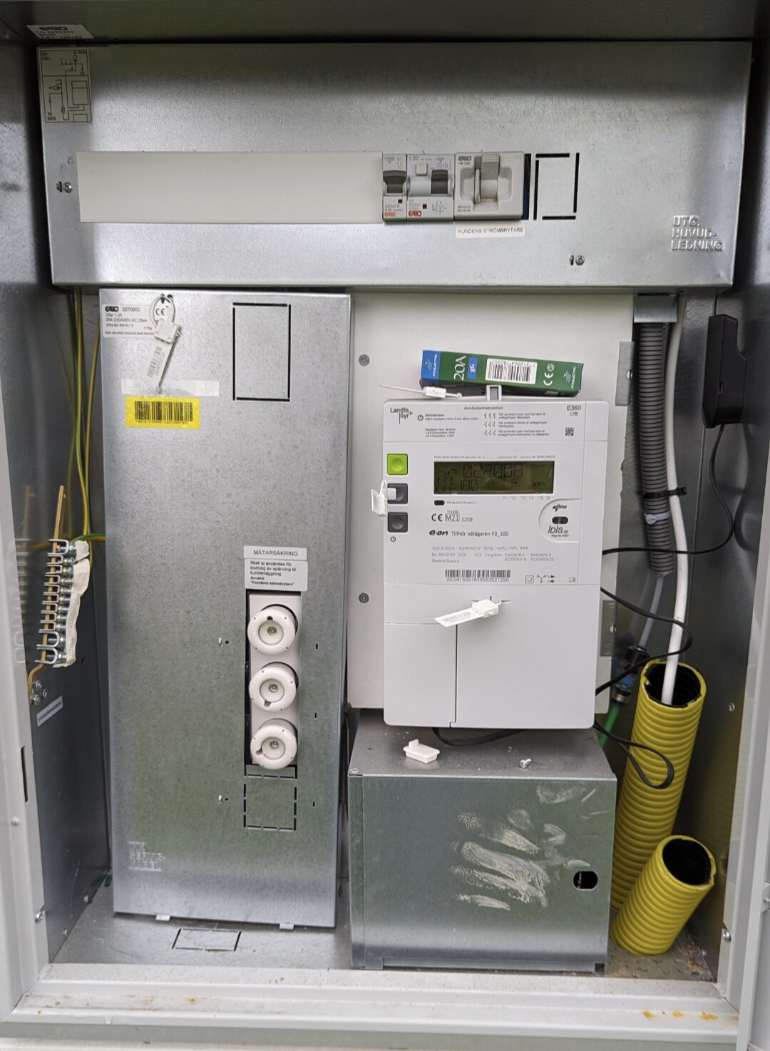

Kanske är en konstig fråga men jag sneglar på Markslöjd Garden 24 som är belysning till trädgården. Denna kopplas in med en transformator i ett vanlig eluttag. Jag har en gul slang från fasadmätarskåpet till den plats i trädgården där belysningen ska vara och för att slippa gräva ner transformatorn vore det ju bättre att vara koppla in den lite mer skyddad i skåpet direkt.
Är det en lösning på mitt problem eller ställer jag en dum fråga?

Snarare är det så att det finns en standard för utformning av mätarskåp. I den standarden finns det en yta reserverad för elmätaren. Där får man inte sätta något annat.
Svaret på din fråga @Lund är att det det beror rätt mycket på vilken typ av skåp du har.
I äldre mätarskåp finns oftast bara plats för tre huvudsäkringar, en brytare och elmätaren. I en del finns även en rad med proppsäkringar för godtyckligt ändamål. I sådana skåp finns det i praktiken ingen plats alls för ytterligare apparater. Jag har sett lösningar med ett utanpåliggande uttag monterat i sidan av skåpet. Inte jättesnyggt men det funkar så länge det inte är vid ytan reserverad för elmätaren och att det fortfarande går att demontera alla skyddsplåtar utan att ta bort uttaget.
Har du ett modernt skåp är det dock inga problem alls. Där finns det nästan alltid en rad för normapparater och DIN-skena. Inte alls ovanligt att det finns ett uttag monterat där. Används ofta till trafo när något har elektronik monterad i tele-/nätverks-delen som även finns i de flesta skåp. Nu i och med hemautomation är även diverse lognings- och övervakningsapparater ganska vanliga. Så regelmässigt, och säkerhetsmässigt, skulle jag inte se några som helst problem med ett uttag där. Jag skulle vara mer uppmärksam på avståndet från trafon till belysningsarmaturen så att inte spänningsfallet blir för stort.

Skåpet är nytt, nybyggt hus. Ser ut enligt bilden.
Låter som att ett eluttag skulle kunna passa här? Belysningen ska klara 50 m från trafon och jag behöver ca hälften av det.

Sätt ett uttag på DIN skenan där du redan har en säkring,PSA/JFB och brytare.

Och uttaget skall skyddas av jfb.
