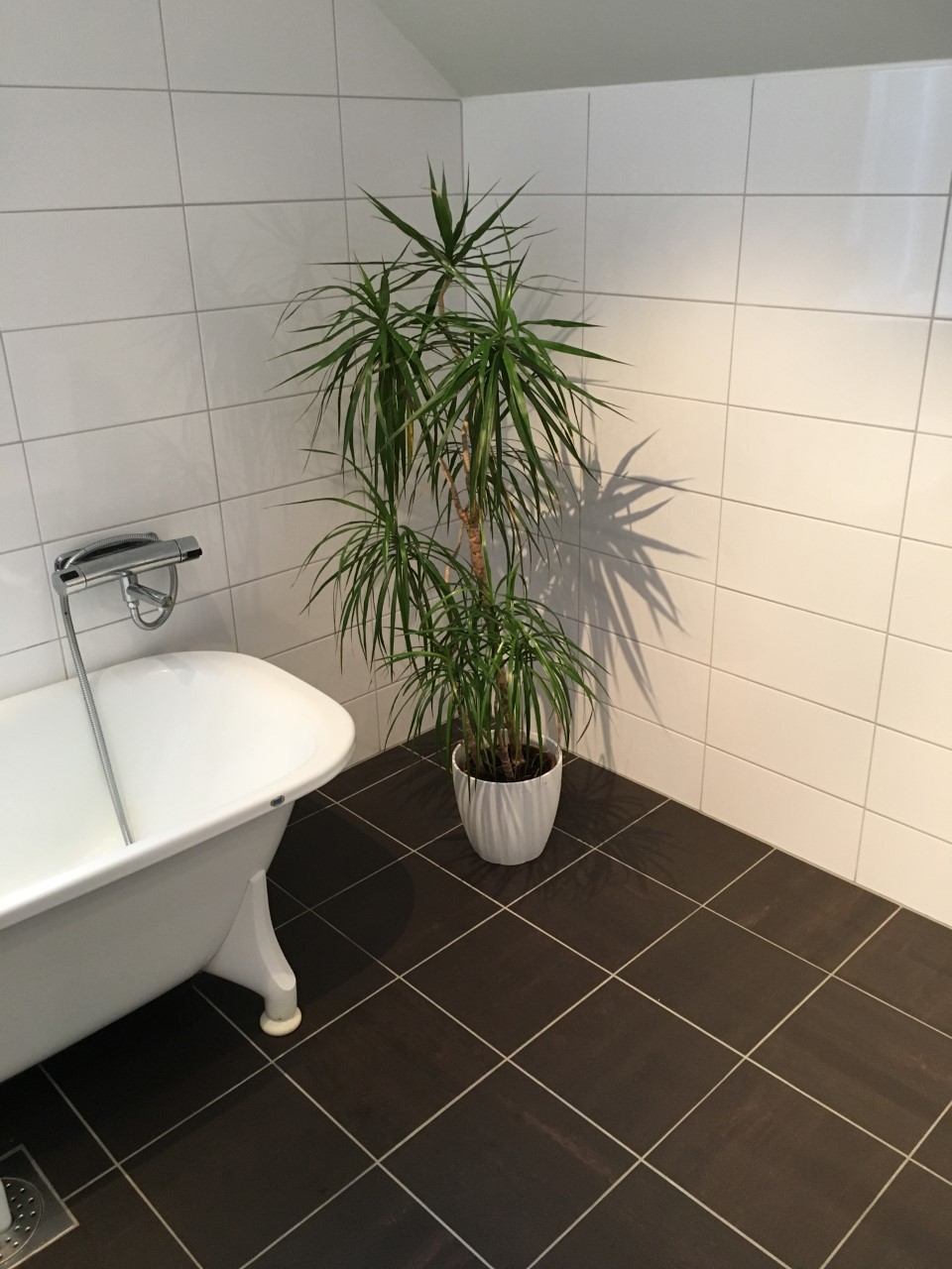

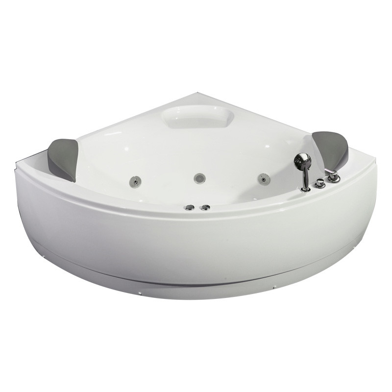

Det är dags att kasta ut det lilla badkaret nu, Och uppgradera till ett hörnbadkar. Jag själv är en sån novis så jag behöver hjälp av er experter. Om ni tittar på bilden så sitter blandaren till vänster i mitt badrum. Men på det det badkaret jag har hittat sitter på det högersida. Kan jag ens ha det? Måste jag flytta min blandare? Sedan så är golvbrunnen en bit bort, Men det kanske går att lösa? Tips/hjälp mottages tack!!

Om du köper utan bubbelfunktion behöver du inte köpa blandare alls, då kan du troligen ha kvar den gamla. Tycker måttet ser ut att stämma. Men det går att välja var du ska ha blandaren på dessa badkar.
Vad gäller avloppet är det ju bäst om det är under badkaret så att det inte syns, men det går att ha ett rör till avloppet också, som du har idag, ser bara lite fult ut.

Jaha så jag kan välja var blandare ska sitta? :)
Ja, det går att ha det på samma ställe i andra änden. Eller inte alls.

Stort tack!
