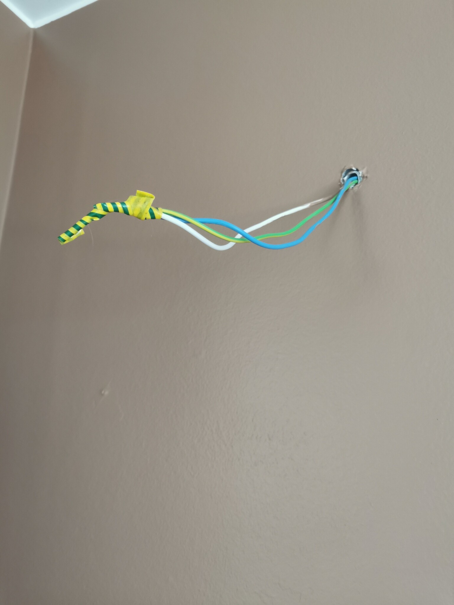

Är det klippa bort stickkontakten du menar och göra en fast anslutning?
Eventuell garanti och reklamationsrätt blir troligen förbrukade i och med den åtgärden.
Men det är inte olagligt att ändra en produkt för eget bruk så länge den är fortsatt säker att använda. Så valet är ditt.
Ja, klippa sladden. Alternativet är att sätta ett uttag till sladdarna, men det får ju inte plats bakom spegeln. Förstår att garanti och dylikt faller bort.
Det är inte jättelätt att hitta en spegel som tänds med strömbrytare, många har tryckknappar på själva spegeln, vilket jag inte vill ha.
man behöver ju inte klippa originalsladden, byt ut den bara så kan man återställa till originalskick när som helst.

Hur ser det ut där de befintliga 3 kablarna kommer ut från väggen?
Finns det en anslutningsdosa utanpå väggen eller en dosa i fälld i väggen?
Vet inte hur jag skulle ta av befintlig kontakt.
Visar bild på sladdarna på väggen.
  • Flera sladdar i olika färger sticker ut från ett hål i en brun vägg.

Kommer spegeln att täcka det där, eller sitter kabelutloppet bredvid?
Givet att ledningarna från kabelutloppet i väggen är tillräckligt långa:
Klipp den svarta kabeln inne i lådan och sätt på två wago-kopplingsklämmor. Montera boxen över kabelutloppet eller så ledningarna räcker för att skarvas på inne i boxen i wagon. Skala av en bit kabel som är tillräckligt stor så du får en hylsa att trä över ledarna som kommer ur väggen och en bit in i röret så dessa är sk. dubbelisolerade.
Skyddsjord (gulgrön) terminerar du med en separat tredje wago (kopplas alltså inte in).
ARJU
Spegeln täcker utloppet, ja. De når dock inte hela vägen till spegelns kabelbox.

Om du tar dit en elektriker kommer denne säkert att skruva en kopplingsdosa över hålet där kablarna kommer ut nu.
Sedan klipps den svarta stickproppen av och kabeln från spegeln ansluts med de befintliga i väggen inuti kopplingsdosan.
För den svarta kabeln med stickproppen är väl 1 eller 1,5 meter lång så den når hela vägen till de som kommer ut från vägen.
Pjosk75 Pjosk75 skrev:
Nja, då får värmeslingorna ingen el.
de har du rätt i.
så klipp kabeln bara.
