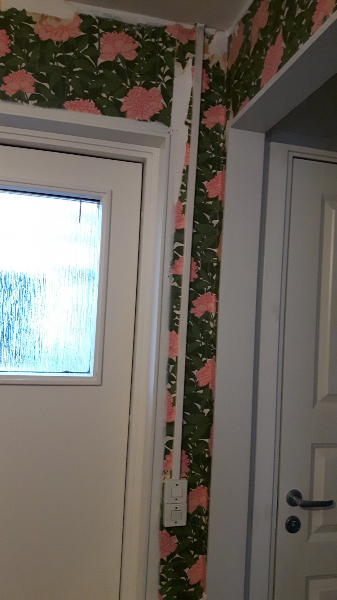

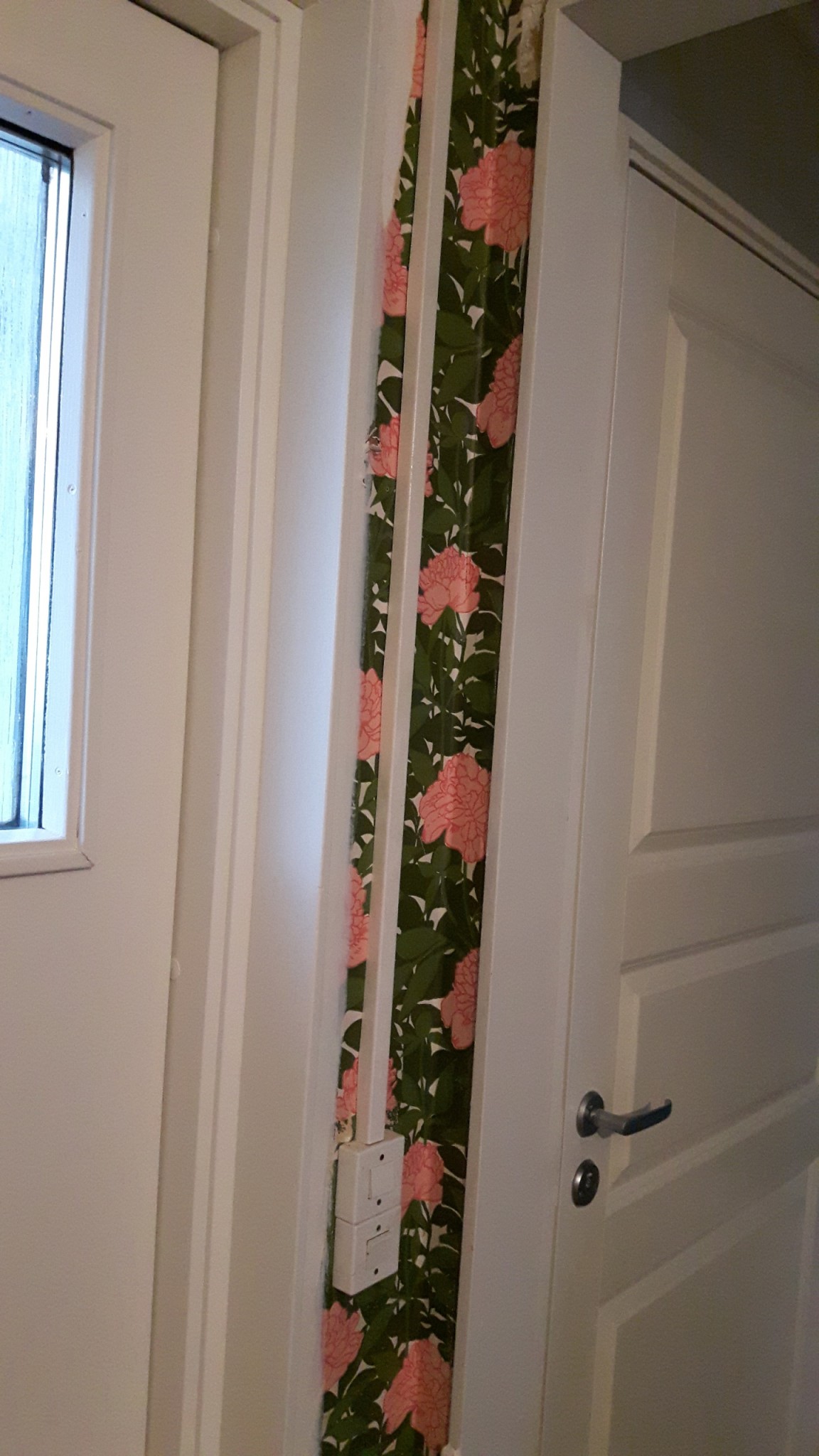

Jag ska måla om en vägg med en gräslig elinstallation på. För att slippa ta hit elektrikern två gånger tänkte jag att jag kanske kan lossa det själv för att måla väggen under, kan/får jag göra det?
Sedan får elektrikern dra kabeln i hörnet och sätta en dubbelbrytare.

Man kan diskutera gråzoner här på vad som är tillåtet. Jag antar att du vill lossa strömbrytare och kabelkanal från väggen och vika ut dem lite så att det går att måla bakom? Det viktiga är då vad du kan, och det handlar inte om värre saker än att hantera en skruvmejsel. Kan inte tänka mig att någon elektriker kommer att sucka inför det. Är det så att befintlig kabel går att använda till nya brytaren så kan man återigen fråga sig om det krävs behörighet för att flytta den lite i sidled.
För att ta stegen lite mer detaljerat så
- bryt strömmen och kontrollera att den blev bruten,
- skruva loss strömbrytarna från väggen och lossa kabelkanalen (men lossa inte kablarna från strömbrytarna),
- skruva fast strömbrytarna på en träkloss/skiva så att baksidan blir täckt,
- skruva på kåporna på strömbrytarna igen.

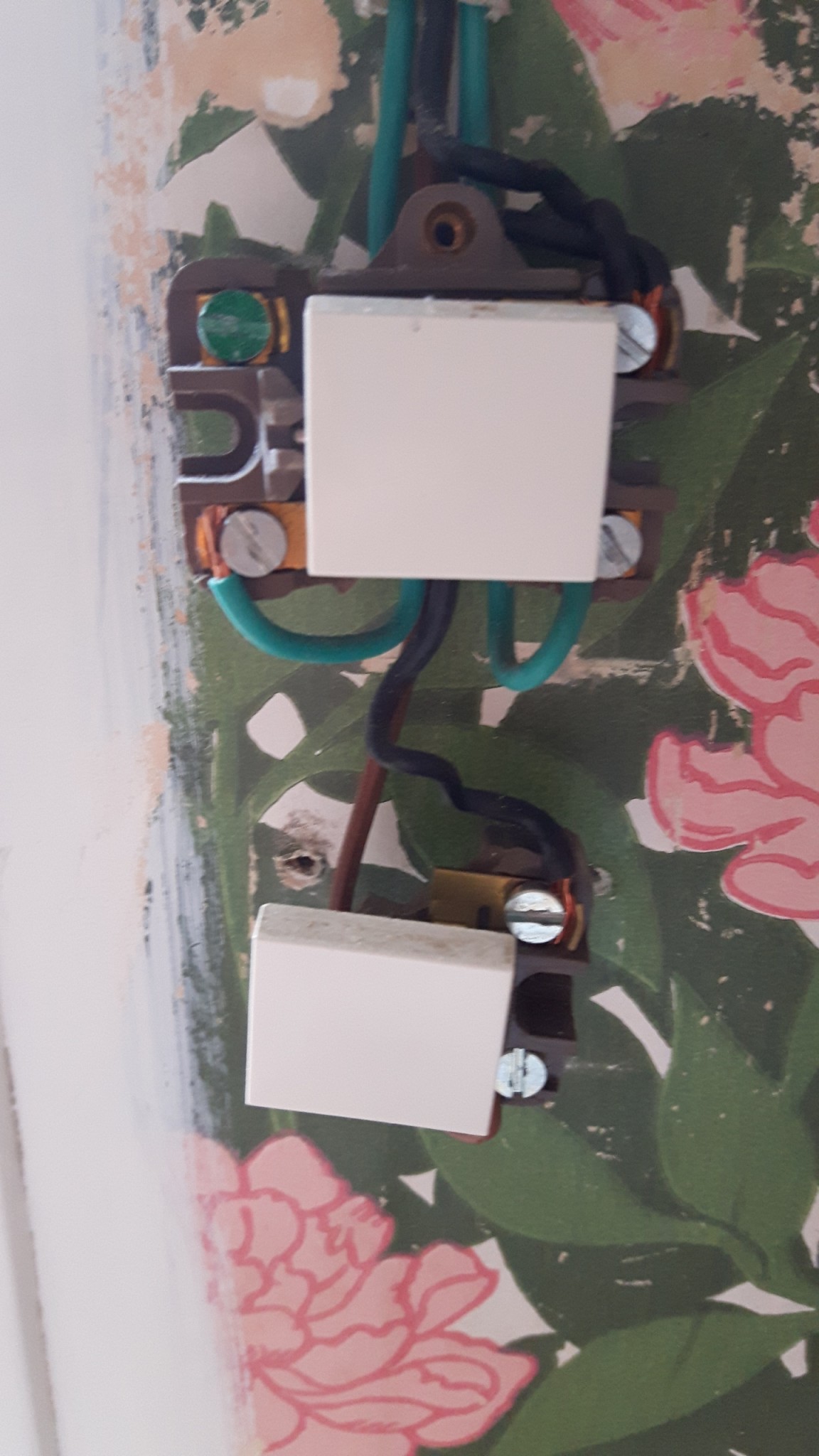

Det där gick ju inte alls bra
Kan jag ta loss trådarna och linda dem med eltejp så jag kan få takbelysning i de andra rummen? För övrigt skrämmande att man har haft en så trasig strömbrytare

Ajdå. Var det enkelledare i kabelkanalen? Synd på strömbrytarna också.
Vad är problemet med takbelysningen? Styr dessa brytare takbelysningen i andra rum också?
Du kan enkelt koppla ihop trådarna med t.ex. Wago 221 eller 222 som du hittar på Jula, Clas Ohlson och större byggvaruhus. Jag rekommenderar starkt dessa typer av klämmor då de är väldigt lättjobbade även för en novis.
Om du lägger ihop svart, brun och ena gröna kommer du få konstant ljus på den lampan som styrs av nedre brytaren samt möjlighet att använda den andra brytaren (för visst finns det en sån) för att styra det som den övre brytaren styr. Den andra gröna lägger du ensam i en toppklämma. Den korta svarta stumpen kan du lägga åt sidan så länge.
Om du inte vill ha konstant ljus på den lampan som styrs av den nedre brytaren lägger du den bruna i en egen klämma.

Till inkopplingen är det kanske bra att ta in en elektriker, även om det inte egentligen är svårt att koppla. Det får som sagt inte ligga lösa enkelledare ("FK") i en kabelkanal sådär om inte kabelkanalen är av en typ som inte går att öppna utan verktyg.
Eltejp för att lägga ihop det hela skulle jag inte rekommendera. Om du inte har något annat hemma och inte kan komma till en affär skulle jag eltejpa varje ledare för sig och sedan rulla ihop ledarna och tejpa kringlan uppe vid taket så att det blir svårare att komma åt av misstag.

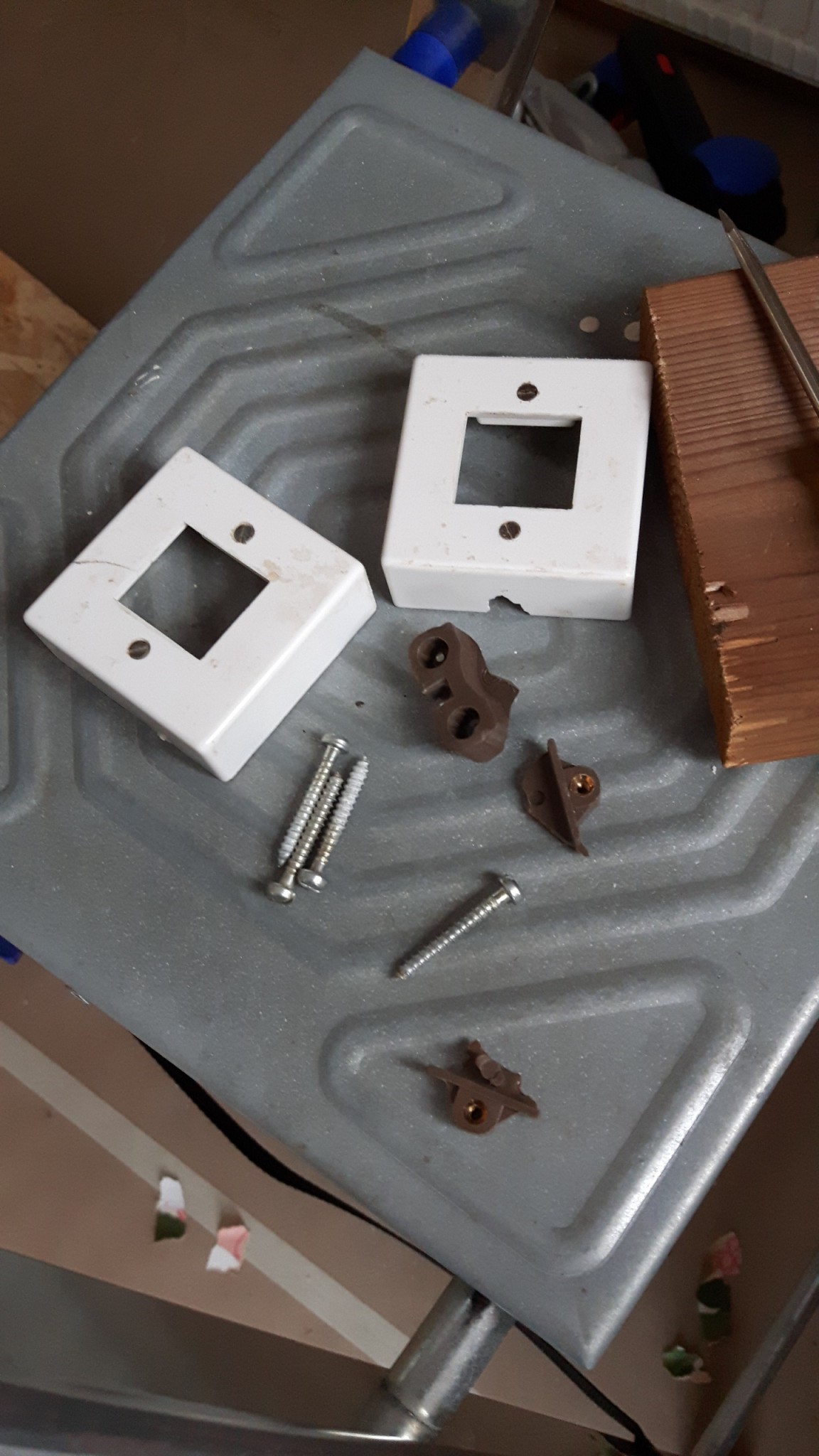

Synd på strömbrytaren var det inte, de skulle bytas... Men jag förstår knappt hur de har kunnat funka... delarna föll ju ur när jag öppnade kåpan. Problemet med de andra takmelysningarna är att de går på samma säkring
