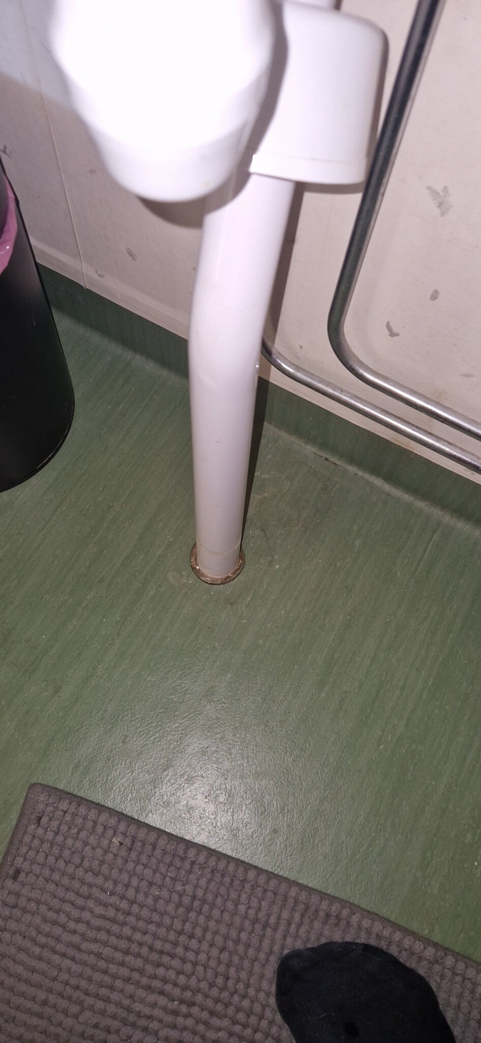

Her ett 1 1/2 plans hus från 1975 och ska byta kommod på gästtoalett uppe. är det bara dra upp detta röret tro? man får ju med nytt vattenlås till nya kommoden.
  • Bilden visar ett vitt avloppsrör på gästtoalettens golv, bredvid en mörk matta och vad som verkar vara en soptunna.
Troligen sitter det en gummimuff i röret i golvet, då är det bara att dra det vita röret rakt upp.
Ja normalt så kan man vrida/dra. Men försök håll emot på det som sticker upp ur golvet. Om det röret inte är korrekt fixerat, så kan det lossna nere under golvet.
