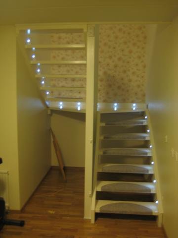

har precis köpt de här led lampor http://www.molectric.com/product_info.php?products_id=623 som jag använder som trappbelysning med den här inkapslingen http://www.molectric.com/product_info.php?cPath=28_101&products_id=626
som jag driver med biltemas nätadapter som är omställbar mellan 1,5-12 v.
när jag sänker ström stýrkan till 6 v så lyser leds mindre men jag vet inte om de skadas kanske på detta sätt. eller blir det längre livslängd när de dimmras så.

Nej, LEDs skadas inte av att dimmas. Dock styrs ljusstyrkan hos LED av strömmen. Så en dimmer som reglerar spänningen blir nog inte speciellt linjär.
ja men förlänger jag livslängd på dem om jag dimmrar ner dem lite. eller ska jag köra med 12 v och max ljusstyrka, vad är skillnad mellan switchad nätadapter, ställbar och stabiliserad nätadapter.
vilken ska man helst köra led lampor med??

"Switchad": Liten trafo med en massa elektronik som brukar gå sönder och är eländiga att laga. Motsatsen är en konventionell nätdel med stor trafo och bara lite elektronik som inte brukar gå sönder...
Båda typerna kan vara "stabiliserade" vilket innebär att dom försöker hålla spänningen konstant vid olika last. Detta är inte bra för nakna LEDs eftersom det ju är en diod med ett visst framspänningsfall. Har du en för kraftig nätdel och sätter spänningen bara lite högre än framspänningsfallet på dioden så kommer nätdelen att trycka på mer ström än vad dioden klarar.
LEDen du köpt verkar dock ha ett inbyggt seriemotstånd, så den går att dimma genom att reglera spänningen. Det går med vilken billig batterieliminator som helst.
Jag tror inte livslängden för en LED påverkas nämvärt av att dimma den. Livslängden är ju redan väldigt lång. Om man däremot överbelastar en LED (utan strömbegränsande seriemotstånd) så brinner den på en grisblink.
