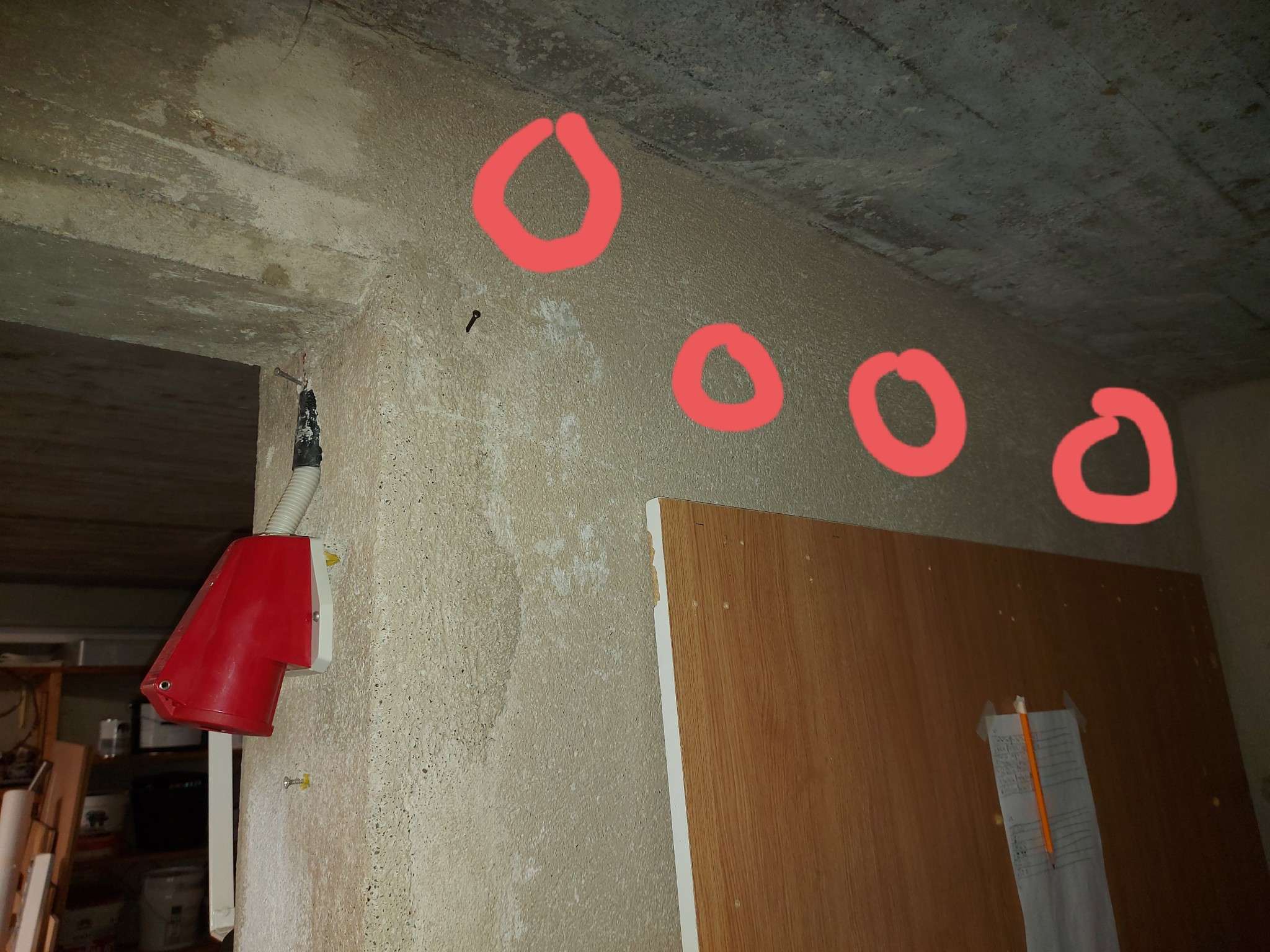

Jag håller på att färdigställa mitt hemmagym nere i garaget. Jag behöver hänga upp ett draperi (som skydd för damm) och en chinsstång.
I väggen som jag ska fästa draperiet och chinsstången sitter det ett trefasuttag. Vågar jag borra enligt de röda markeringarna på bilden.
Jag har försökt hitta vart kabeln går med en multidetektor men den har svårt att finna el genom betong.
  • Betongvägg i garage med trefasuttag och röda cirkelmarkeringar för borrning inför upphängning av draperi och chinsstång.
Röret går med största sannolikhet rakt uppåt så risken att borra där du markerat är minimal, Man lägger nästan aldrig rör i gjutna väggar på annat sätt än rakt upp/ner, risken att dom ska ryckas loss när man fyller betong blir för stor.
