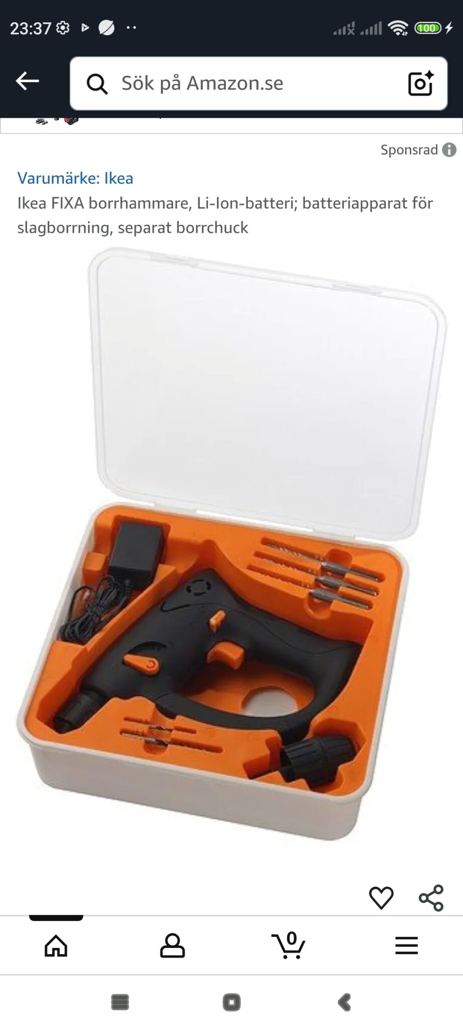

Förr i tiden när Ikea var något att ha, fanns det en jättebra prisvärd borrhammare att köpa där avsedd för just det du tänkte göra ( jag har en sådan och en betydligt dyrare/kraftigare/bättre Makita och föredrar den svagare men enklare Ikea för just sådana enkla jobb).
En slagborrmaskin fixar hålet på typ 2 minuter och utslitet borr, en borrhammare med SDS borr på 15 sekunder och borret är i princip som nytt.
