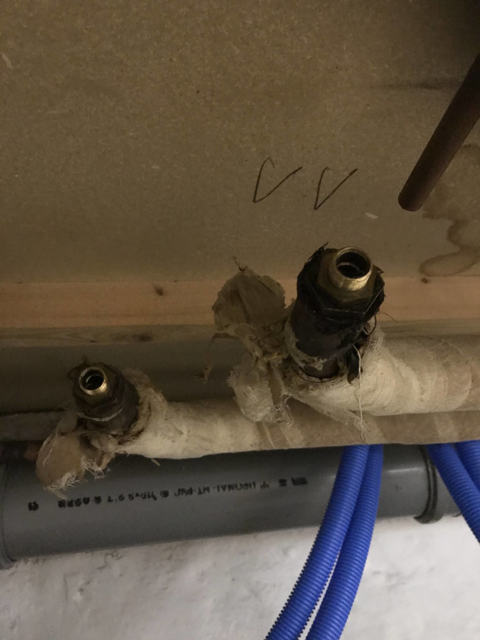

Håller på o renoverar ett hus, på vån 2 finns ett badrum med ett litet element som jag vill plocka bort och ersätta med el golvvärme istället, eftersom vi ändrar planlösning blir det väldigt omständigt att dra nya rör! Så min fråga är om jag helt enkelt bara kan plugga dessa värme rören nere i källaren? Eller måste dem kunna cirkulera typ?

  • Isolerade värmerör med ändar som ska pluggas, närbild i ett renoveringsprojekt.
Ja om det är 2 rörs system och inget som fördelar värmen till andra radiator.
