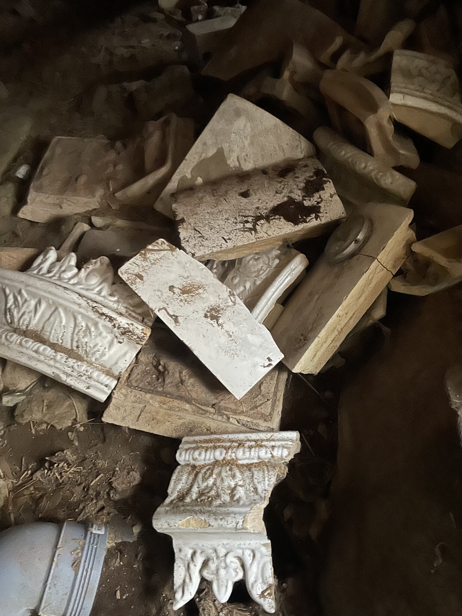

Skicka gärna bilder på ditt ugnskakel. Alltid roligt att se vad det är för sorts kakelugn.
Längst fram ligger två bitar som är trasiga. Hopplöst?
  • Trasiga vita och brunfärgade dekorativa gipsdetaljer och byggmaterial i en hög, med två särade bitar längst fram.
Hopplöst kanske det inte är, men du skall nog börja med att plocka fram alla bitar och lägga ut dem så du ser om det är komplett och vad som är trasigt.
klaskarlsson och 3 till
Minst två bitar är ju trasiga. Om det visar sig att den för övrigt är komplett och hel, så menar du att det skulle gå? Vad finns det för alternativ för de trasiga bitarna? Går de laga på ett ok sätt? Hur? Eller finns sådana att få tag på någonstans?
Antingen limma ihop dem, sätta dem som två bitar, hitta en reserv eller ändra utförandet på något sätt, t.ex. korta ner den ett varv, skippa någon dekor eller ersätta med någon passande dekor från en annan ugn. Men jag är ingen kakelugnsmakare, tänker bara att det måste finnas många sätt att lösa problemet på. I princip varenda gammal ugn har något sprucket kakel, så det är knappast någon showstopper.
Men är det en större mängd bitar som saknas eller är trasiga är det ju inget att hålla på med, då är det bättre att sälja dem som reservdelar. Så #1 måste rimligtvis vara att skapa sig en helhetsbild av skicket.
klaskarlsson och 2 till
Tack allihop. Jag ska dra ut vad som finns och göra en ordentlig undersökning 🙂👍
De går att limma ihop med cyanakrylatlim och aktivator och blir då lika starkt en hel plattaDe förutsätter ju dock att glasyren är tillräckligt hel för att bli acceptabelt snygg vid sprickan.
