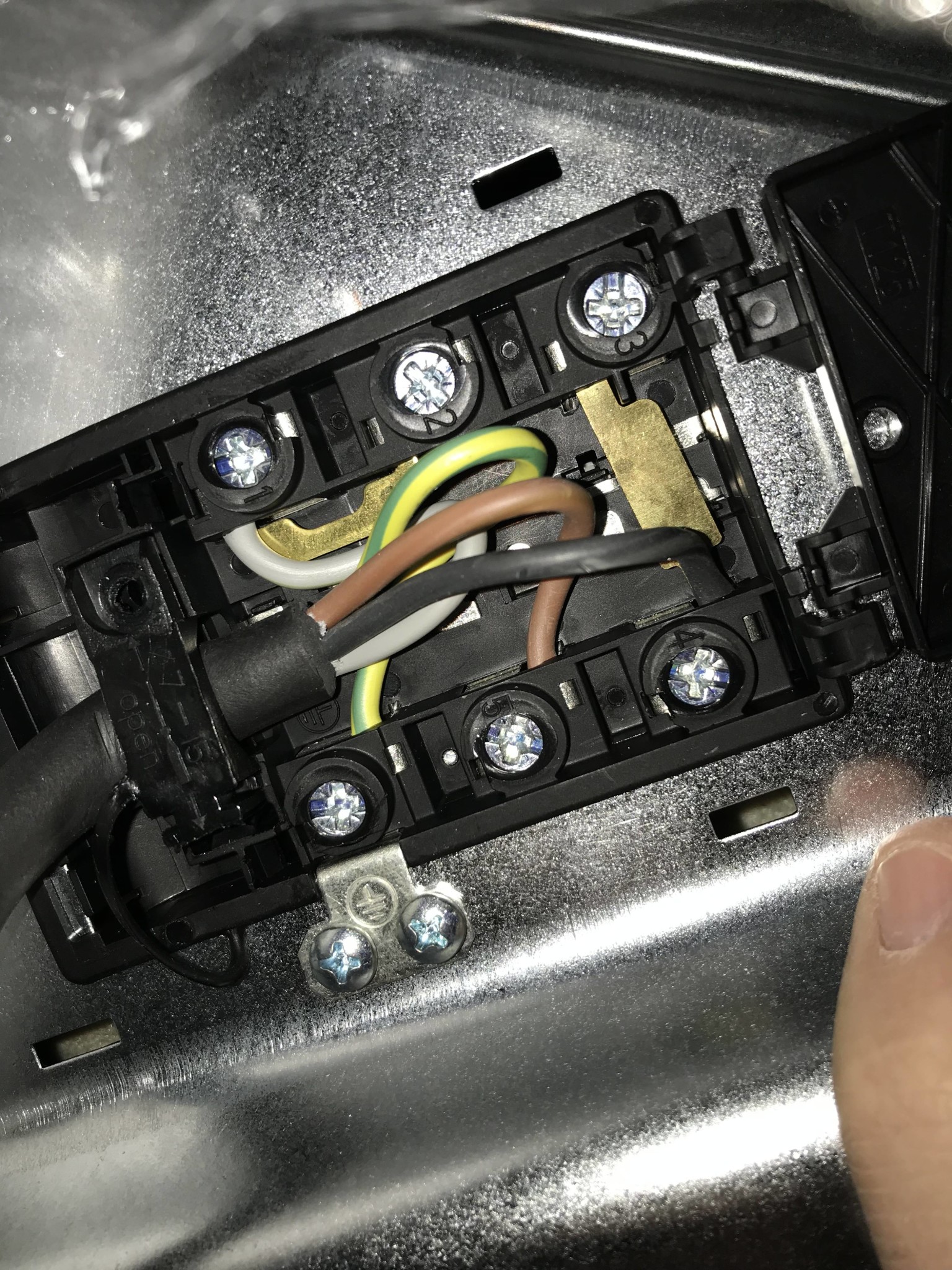

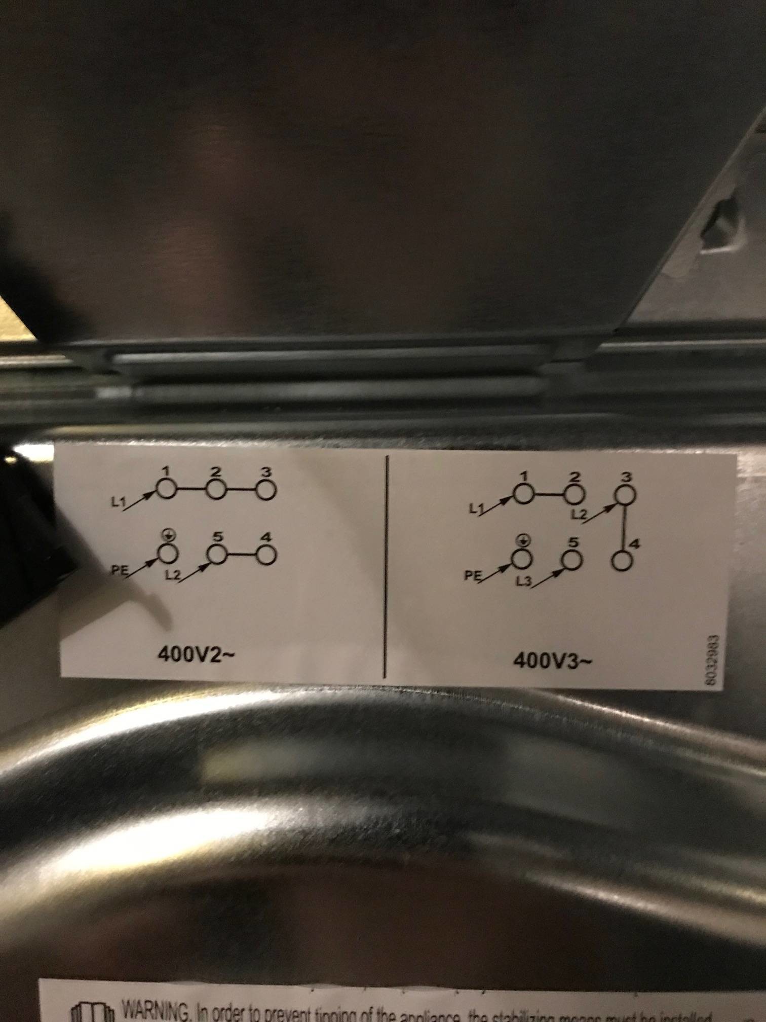

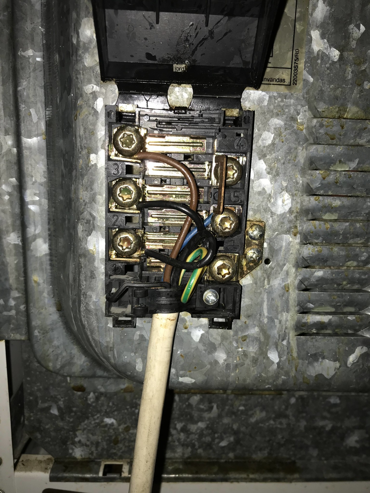

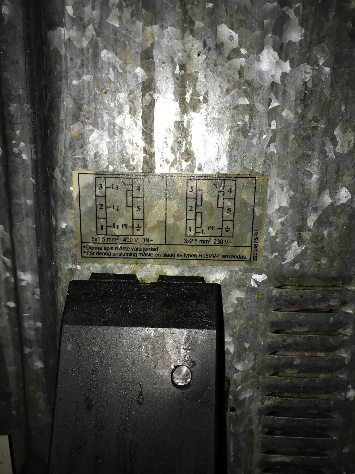

Hej forumet,
Hoppas på någon kunnigs input.
Har just fått ny spis. Den gamla är kopplad enligt bild 1&2. Den nya enligt bild 3&4.
Kan jag bara stoppa i kontakten och börja koka mat eller behöver någon justera något?
Tusen tack!

Den gammal foto 1 nya foto 2
Den ena är en 230V foto 1 och den nya ren 400V foto 2 , hur ser stickproppen ut på den gamla 4 stift och ett platt i mitten den nya 3 stift och ett platt i mitten , då är det bara att jacka i och laga maten ;)

Tack för svar! Hänger inte riktigt med dock... när vi skickade in nåt mätinstrument i vägguttaget så sa den 400v. Enligt kopplingarna på dem gamla ser det ju ut att stämma, eller? Borde den gamla då inte gå på 400v?
Stämmer att den gamla kontakten har 4 runda stift plus 1 platt i mitten. Den nya har 3 runda och 1 platt i mitten.
