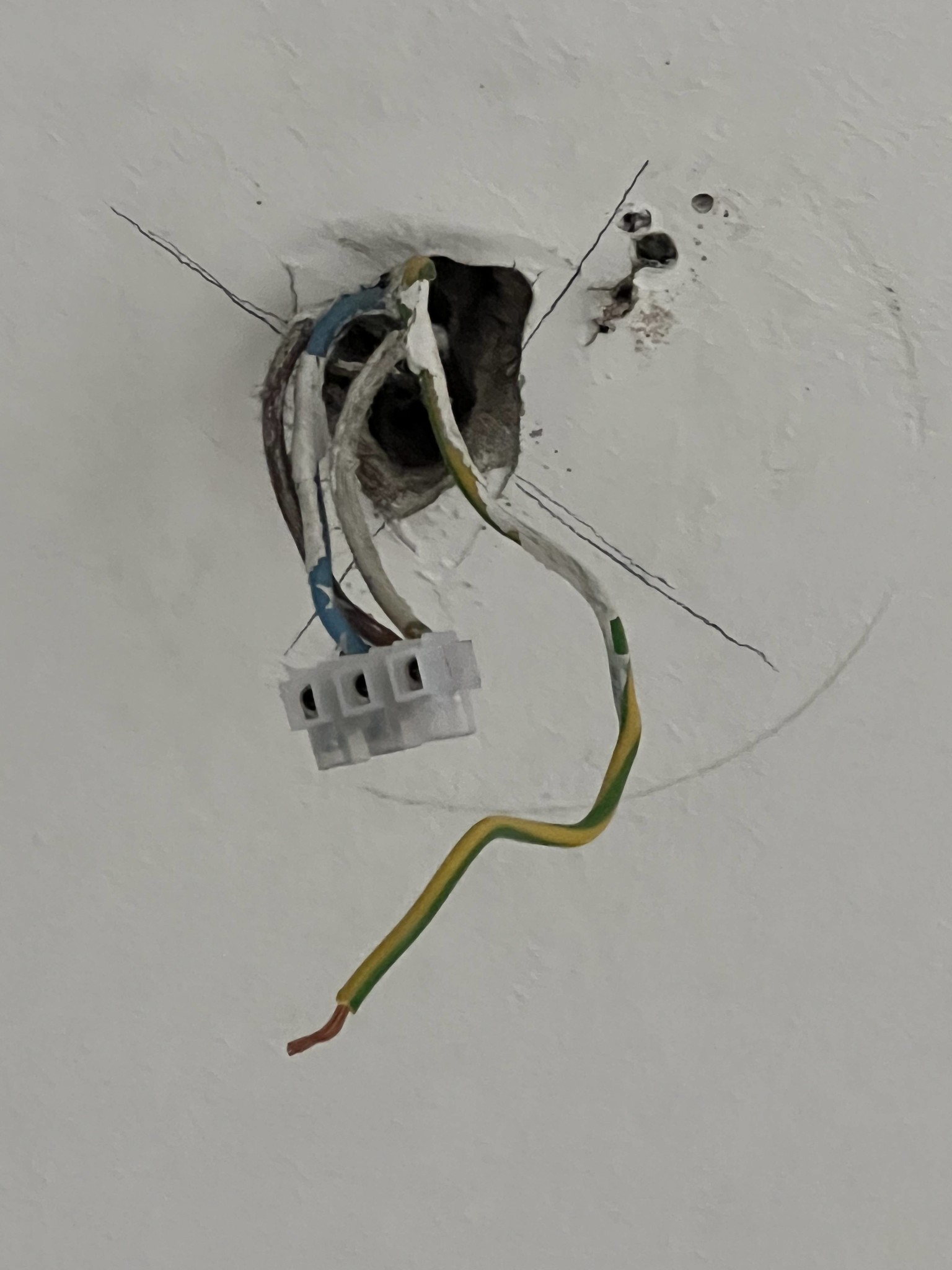

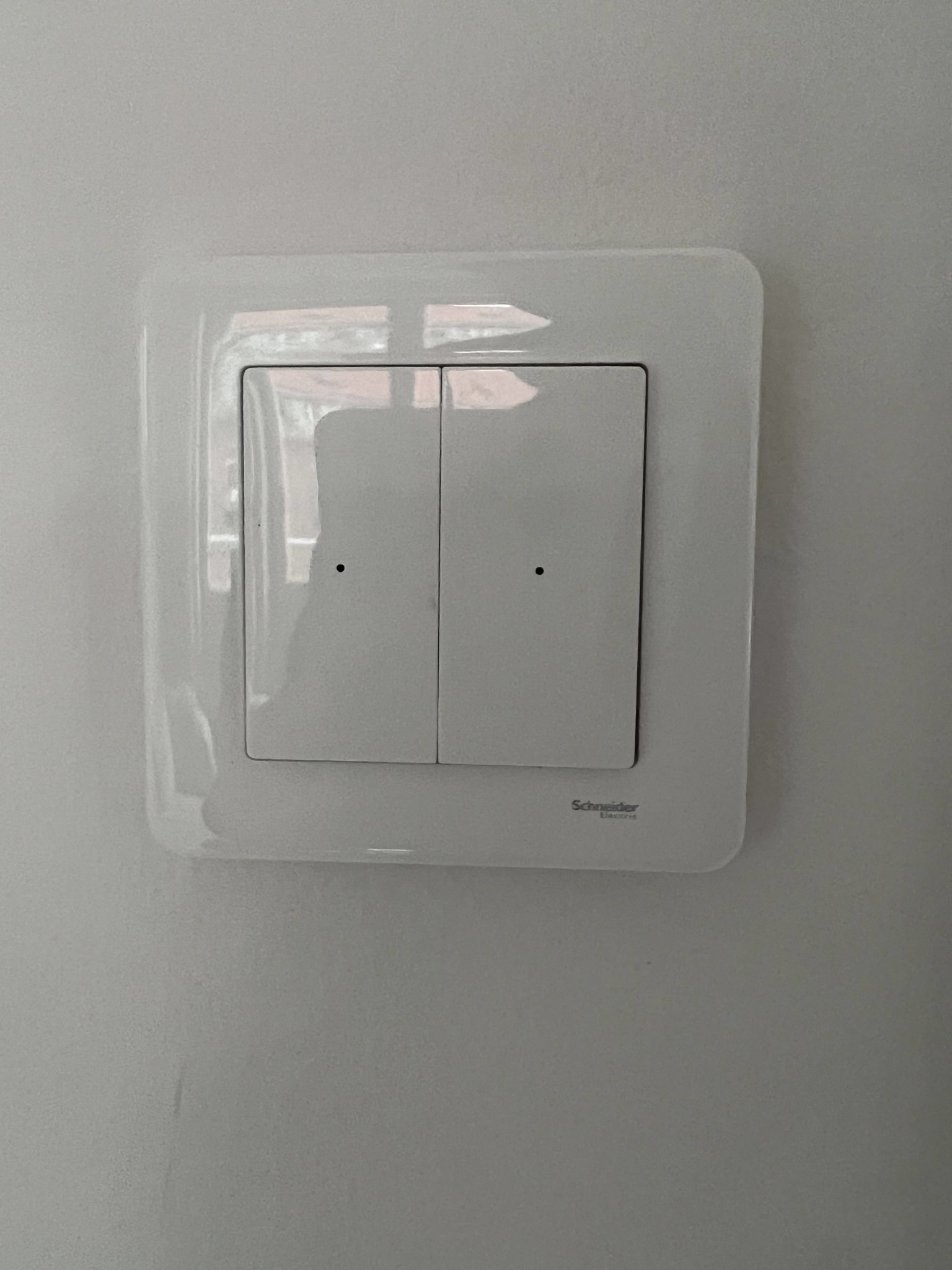

Har aldrig lyckats fått min lampa i taket att slockna, den reagerar inte på lampknappen, vad jag än gör. Bifogar bild på uttaget i taket och på själva dimmern. Nån som har någon idé vad som kan vara fel?

Den kräver en last på minst 50W.
Har provat att använda en vanlig glödlampa, men det funkar inte ändå att släcka lampan. Det är en blå kabel och en brun kabel på lampan. Har kopplat som vanligt med brun på brun och blå på blå. Men funkar inte
Hur vet du att det är just de kablarna som kommer från dimmern?
Du behöver nog mäta vad du har på de olika trådarna. T.ex. skulle det kunna vara så att blå=nolla, brun=fas, vit(grå?)=tändtråd. Om du i det hypotetiska fallet kopplar in brun tråd så har du alltså konstant matning till lampan.
Men, som sagt, kontrollmät innan du testar dig fram så att det inte blir knas.
Antar det eftersom jag bara har ett takuttag och en lampknapp i rummet
Det är ju flera kablar i taket, så man kan inte bara anta saker.
