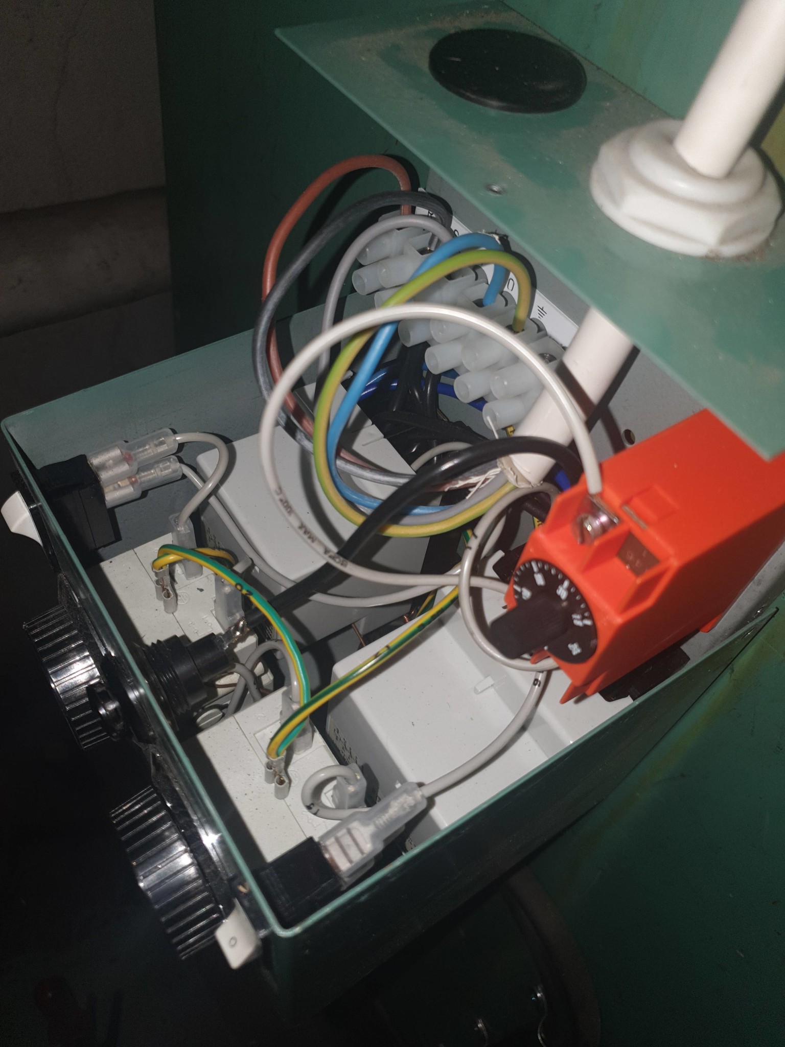

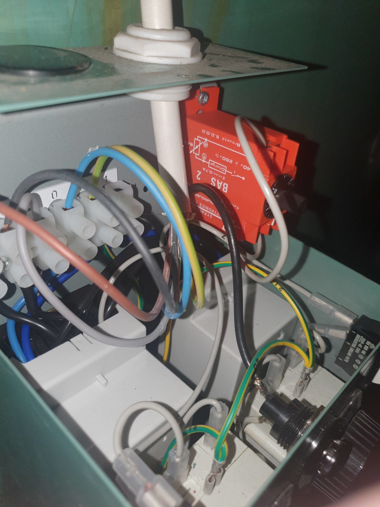

Bifogar fler bilder på insidan.

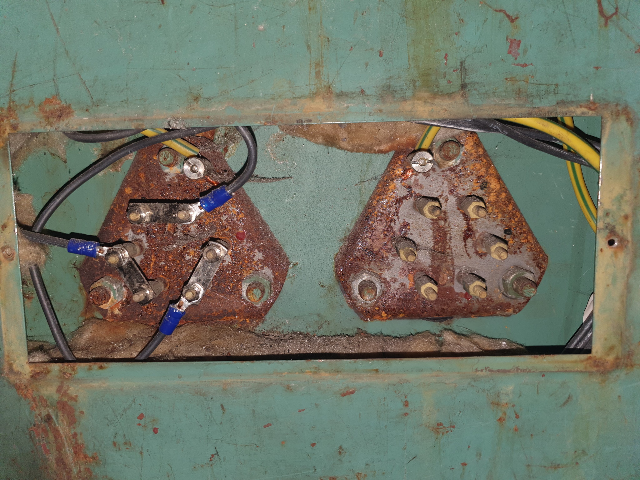

Lyfte på luckan för själva patronerna också och det ser rätt rostigt och trist ut. Ska det se ut så här? Varför är det många fler sladdar kopplade bara till den ena?

Endast den vänstra elpatronen på bild är inkopplad. Har du fler elpatroner eller ligger en kabel lös någonstans?

Det är bara den vänstra patronen som är inkopplad, med tre faser och jord. Så den högra har antingen aldrig använts eller blivit bortkopplad efter tidigare fel.

Det ser ut sådär vid patroner då det är rent stål i infästningen, kondens som inte är farligt. Som sägs den högra är tagen ur drift och därav även att ena tampen i lådan hänger i luften. Det med multimeter eller spänningsprovare är beroende vad som ska mätas. I ditt fall ska du ha en multimeter för att kunna kolla om patronen är gången, mest troligt när JFB löser.B bullemedbulle skrev:
Som du själv skrev tidigare "Inget stämmer." det stämmer däremot ganska bra på det du bidragit med om lösa trådar och status på den anslutna patronen.Se lite närmre på bilderna så ser du att kopplingarna i boxen är intakta och ok. Enda som skett verkar vara att högra patronen kopplats ur då troligen pga fel och nu verkar även vänstra vara tillräckligt dålig så den löser JFB.J jonaserik skrev:
Det man kan spåra på bilderna kring kopplingen är helt enkelt två kontaktorer en för respektive patron styrda via enpoliga termostater och där högra dessutom går via tidreläet som fördröjer tillslaget. Manöverspänningen via L1 uttaget på högra kontaktorns översida och lagt via manöversäkringen "glasröret" i mitten. Sen via de små manöverbrytarna vita vipporna på vardera sidan och för vänster direkt till spolen och högra via tvåtråds "tidreläet" till den spolen.
TS kan ju ställa de två vipporna på 0 så spelar det ingen roll hur termostaterna står och inga missöden om det kallnar ner med utlöst JFB som följd. Sen ta ställning till om det är lönt eller intressant att skaffa en eller två nya patroner som reparation.

Högra patronen har som sagt kopplats ur, sladdarna var kapade och tejpade. Så får anta att även den patronen har krånglat tidigare och säkerligen inte mår bättre idag...
