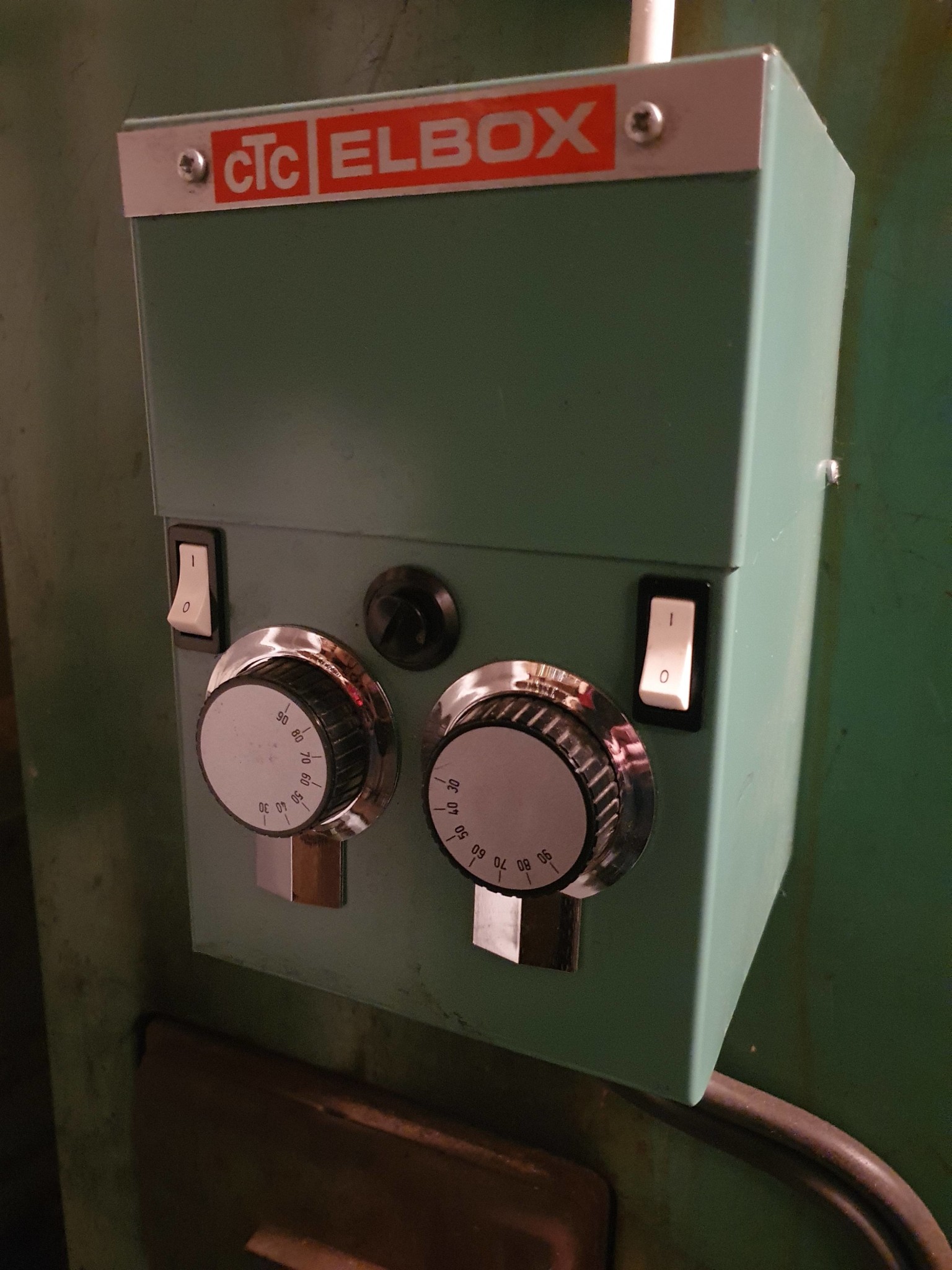

Ny uppdatering: eldade i vedpannan idag där elpatronen är påkopplad. Testade före att sätta på de två komponenterna på elpatronen en och en, och visst slog jordfelsbrytaren till så fort jag satte på den vänstra - inte den högra.
När jag väl hade fått igång vedpannan och varmt system så testade jag igen och då slog inte jordfelsbrytaren till? Dock fungerar själva elpatronen inte alls, får inget liv i den. Vi är precis inflyttade i hus och fick höra att allt skulle fungera...
Tips på vad som kan spöka? Varför är det ens två olika knappar med olika tempinställningar?
Två rattar är för att man ska kunna koppla in effekten på dom bägge elpatronerna i steg.
OBS när man eldar i en panna med elvärmepatroner blir ofta vattnet så pass varmt att överhettningsskyddet löser ut och man får återställa det innan elpatronerna fungerar. Med två patroner har du även troligen två överhettningsskydd. Så att JFB inte bröt kan bero på att överhettningsskyddet har brutit kretsen.
En gissning skulle kunna vara att de två elpatronerna har varsin termostat. På så sätt används bara en mindre effekt när det räcker.
Det låter som att det är när termostaten slår till som jordfelsbrytaren löser. Därför kan du slå på brytaren när pannan är varm. Och lösningen är högst troligt att byta elpatronen.
