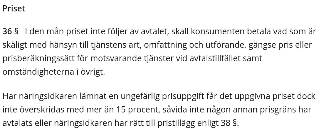

Jag anser tveklöst att detta ska ses som ett offererat ungefärligt pris som enligt konsumenttjänstlagen maximalt får överskridas med 15 procent. Det finns inga formkrav kring en offert eller några krav på att den ska vara skriftlig. En muntlig prisuppgift är helt bindande. I detta fall har du till och med ett "SMS-bevis" på den ungefärliga prisuppgiften.P patriklarsson skrev:
