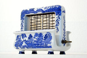

Om det är någon som söker en brödrost som matchar frukostservisen finns det en här: http://www.toastermuseum.com/scripts/toastercollection/col_character01.html

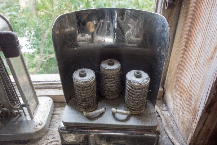

https://antiquefanparts.com/circa-1932-art-deco-hotpoint-gazelle-tipper-toaster/C ccf skrev:När jag såg brödrostarna på den här länken med art deco-brödrostar (länk) blev jag helt förälskad.
Om jag köper en sådan, går den överhuvudtaget att renovera så att den blir säker att använda och finns det någonstans jag kan lämna in den för att få hjälp med det?
Här finns ännu lite fler fina brödrostar: länk
Det här var en snygg pjäs. Däremot skulle jag inte vilja använda en utan en rejäl asbestsanering. Man får ju räkna med att isoleringen i alla(?) brödrostar bestod av asbest ända in på 70-talet. Är man händig/kunnig kan man säkert bygga om till en fungerande men samlarvärdet lär ju sjunka även om brödrosten är vacker att titta på.
