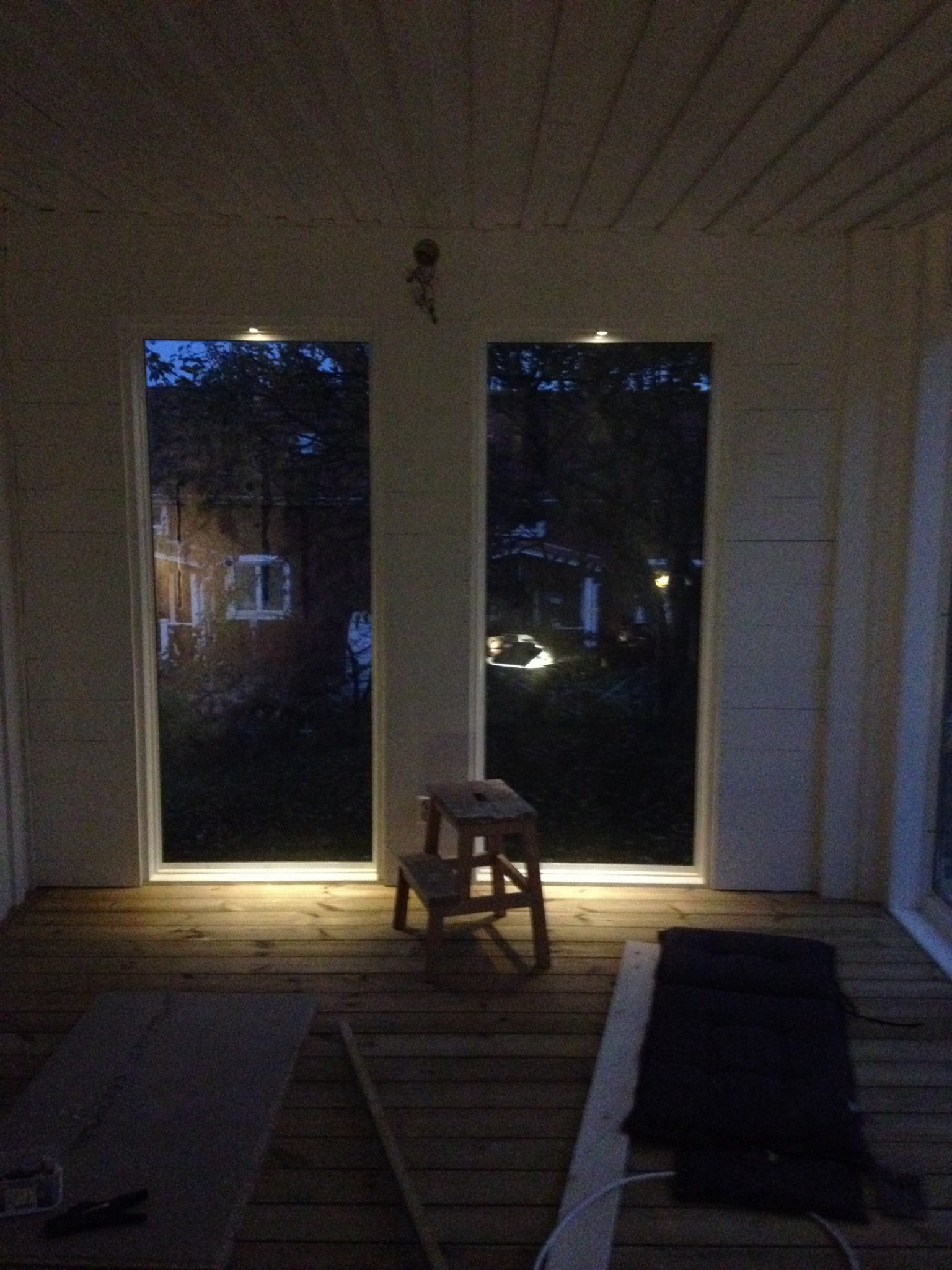

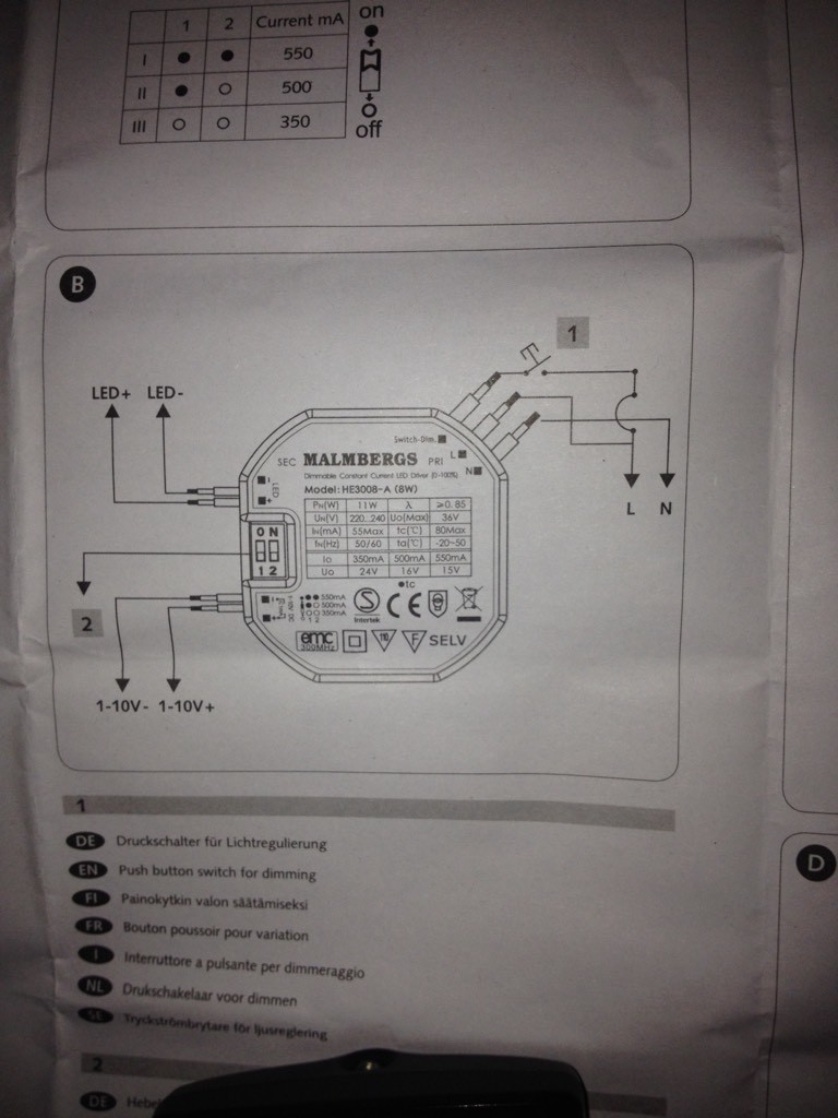

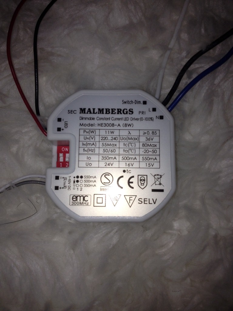

Har kopplat in 2stycken md-16 led från malmbergs tillsammans med dimmer he-308. Tändes fint när strömmen kopplades in och går att dimmra (fast det verkar bara vara 2lägen) ihopkopplat med en återfjädrande tryckströmbrytare. Har kopplat följande från dimmern:
Vit (switch-dom) till tändtråd L
Svart (L) till fas L
Blå (N) till nolla
Led -/+ till lamporna
Vit och grå (1-10v) ej inkopplade.

Kontrollera att du har vänt strömbrytaren rätt, så att den sluter när du trycker på knappen. Ditt symptom tyder på att det är fel här.
