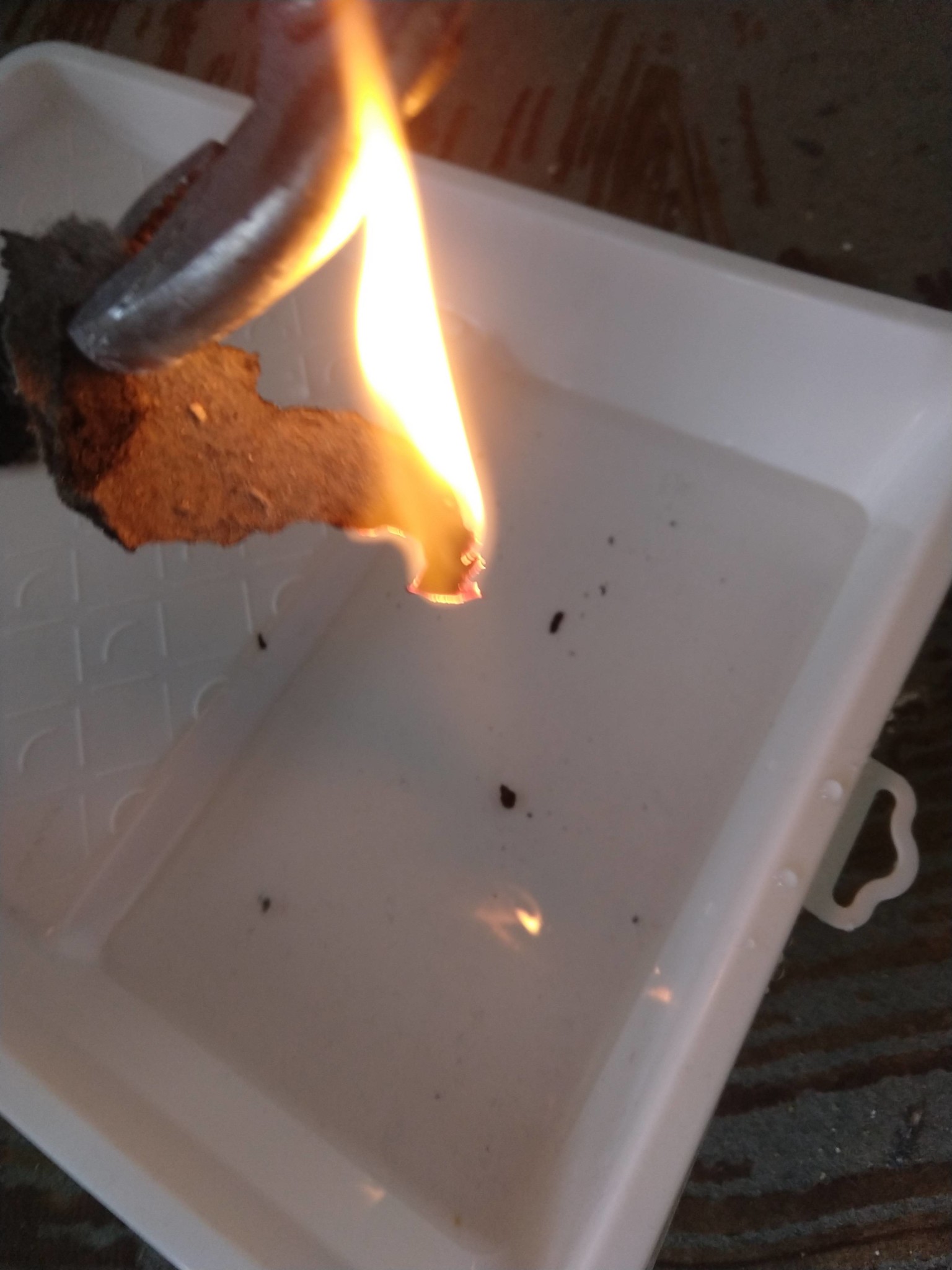

Testa eldning och om det inte brinner så skicka på analys. Kostar 400-500 och tar 3-4 dagar.
Tog loss en bit av den filtiga mattan som jag misstänker innehåller asbest. Tog en tändare under och tände, den började brinna direkt, snabbt.
Fruktansvärt lättantänt.
  • Bit av filtliknande material som antänds med tändare över vit bricka.
Det är eventuella fibrer du ska prova att bränna, inte mattan som helhet.
Spröten som stack ut ur mattbiten brann lika bra.
Kan du förklara för en idiot?
Alltså om det sticker ut fibrer på biten som man ska testa, ska man elda på fiberna, inte hela provbiten.
Släng ut skiten, oavsett vad det innehåller! Varför ska du veta?

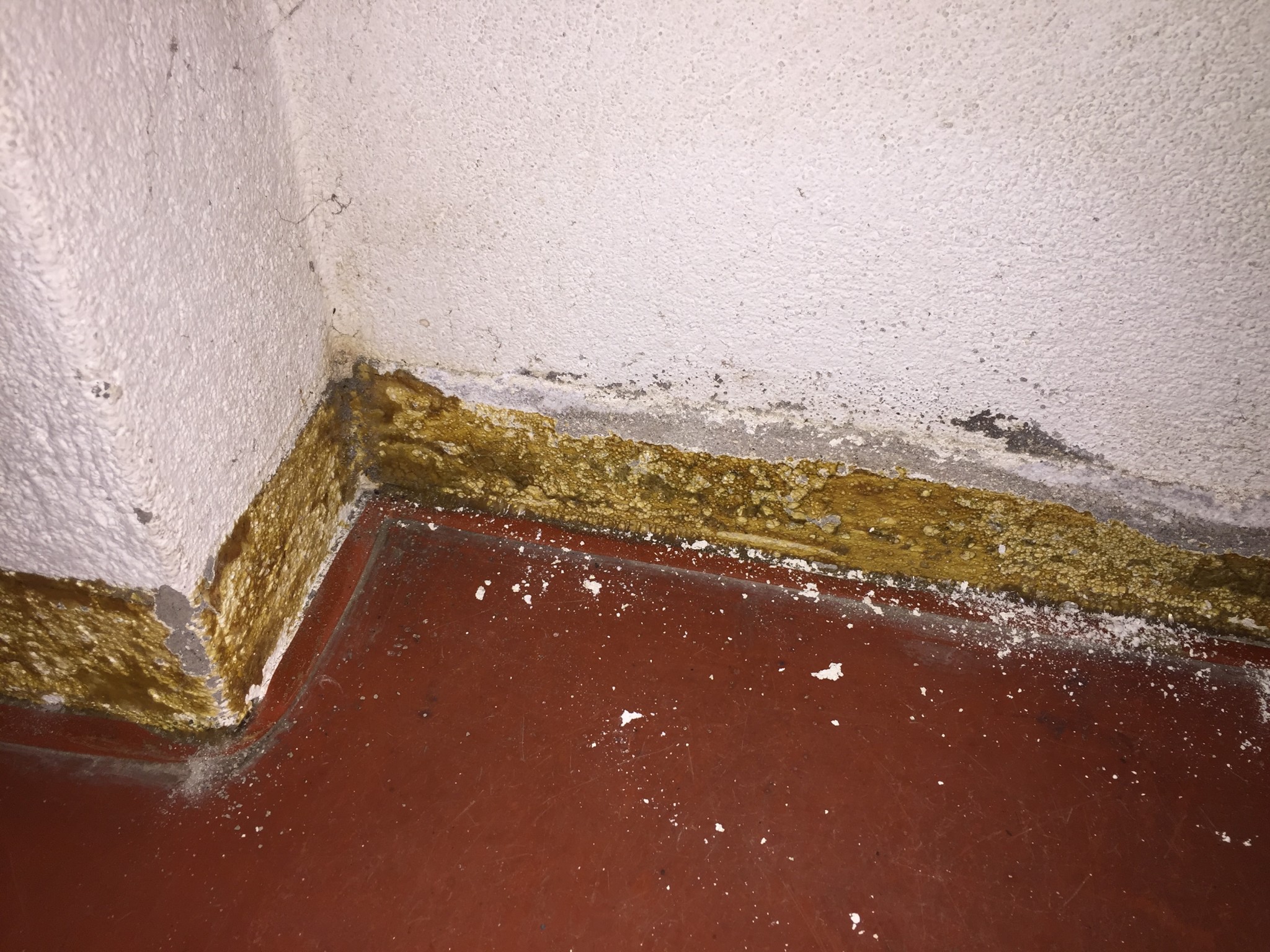

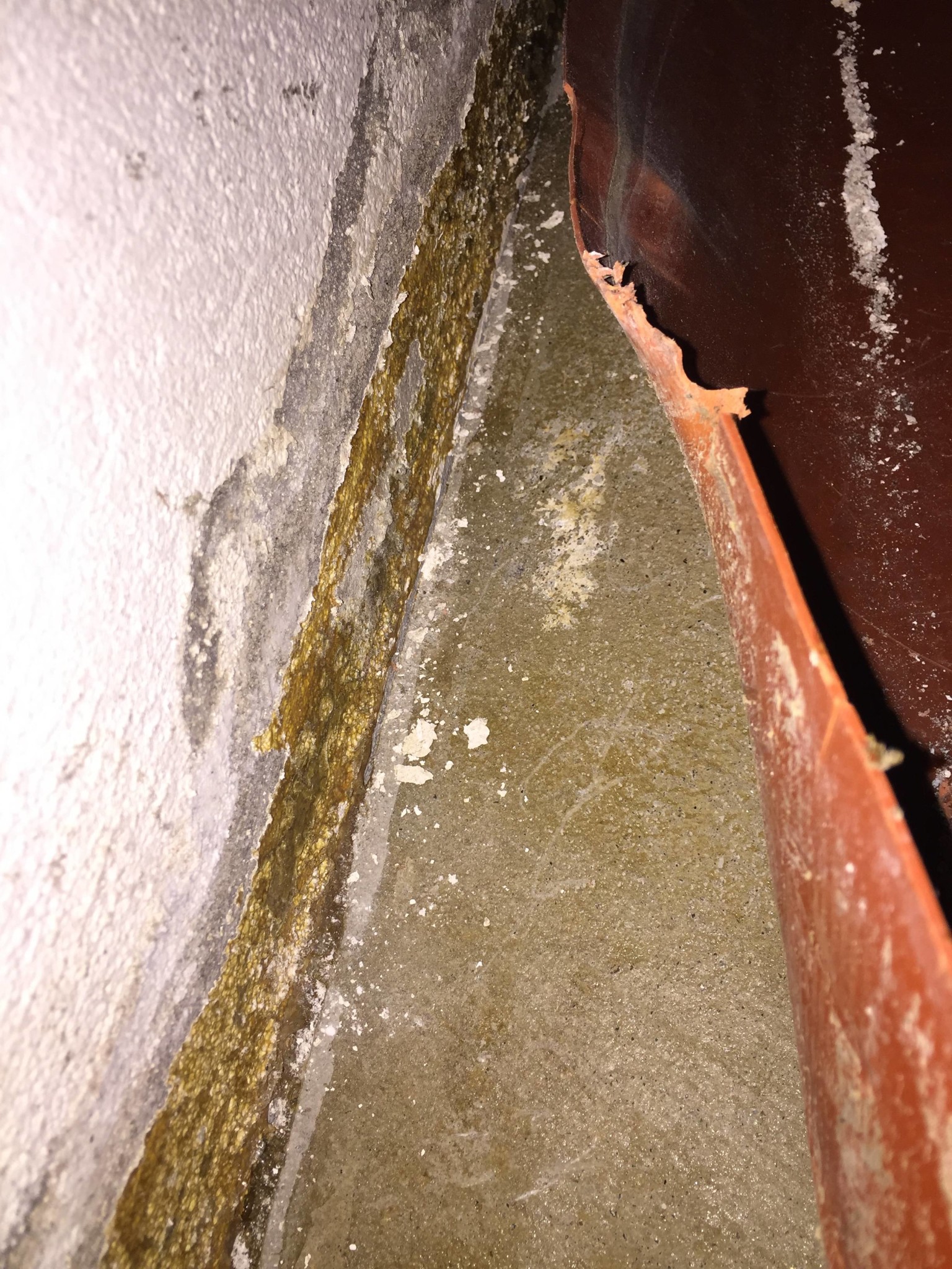

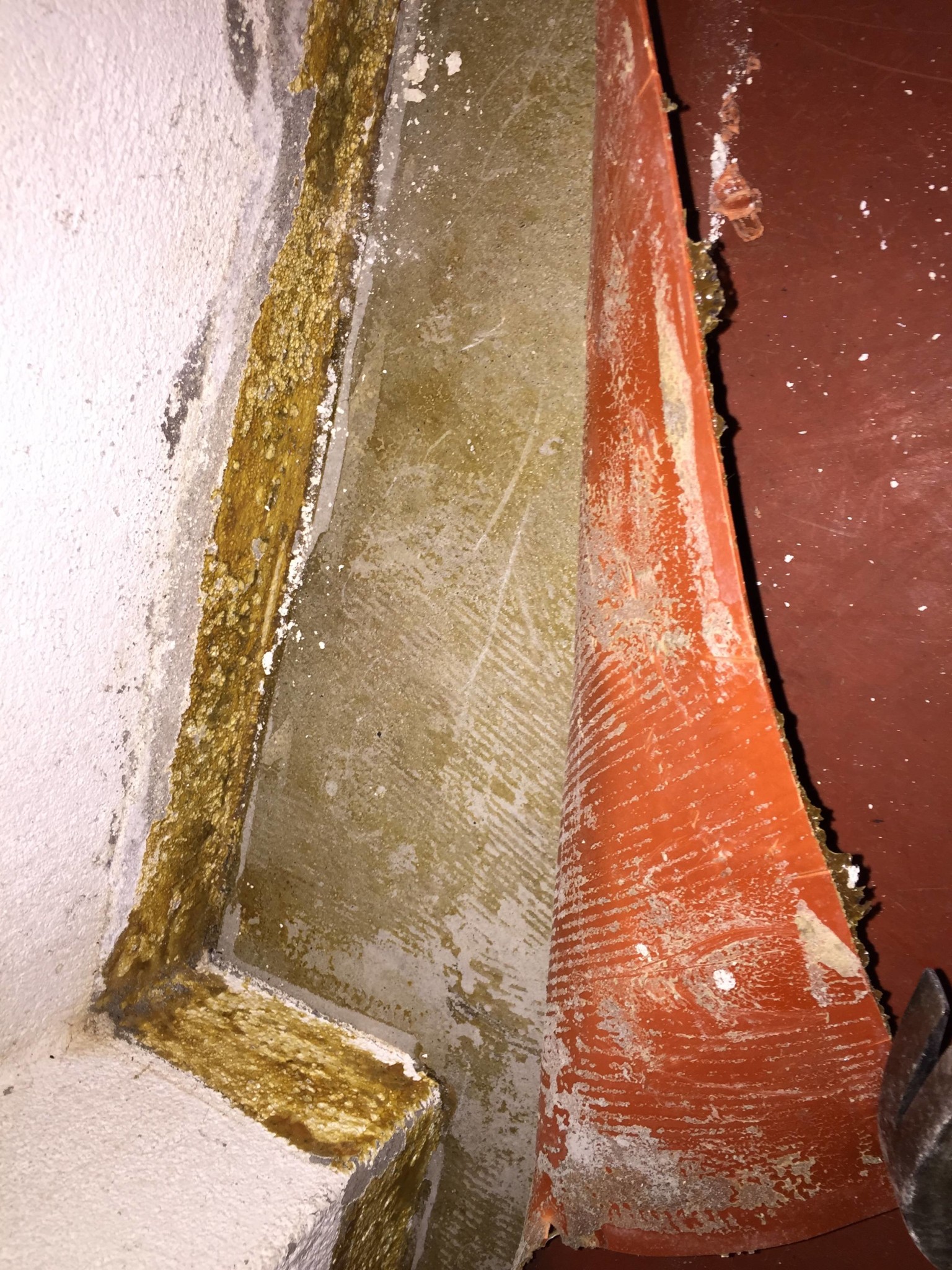

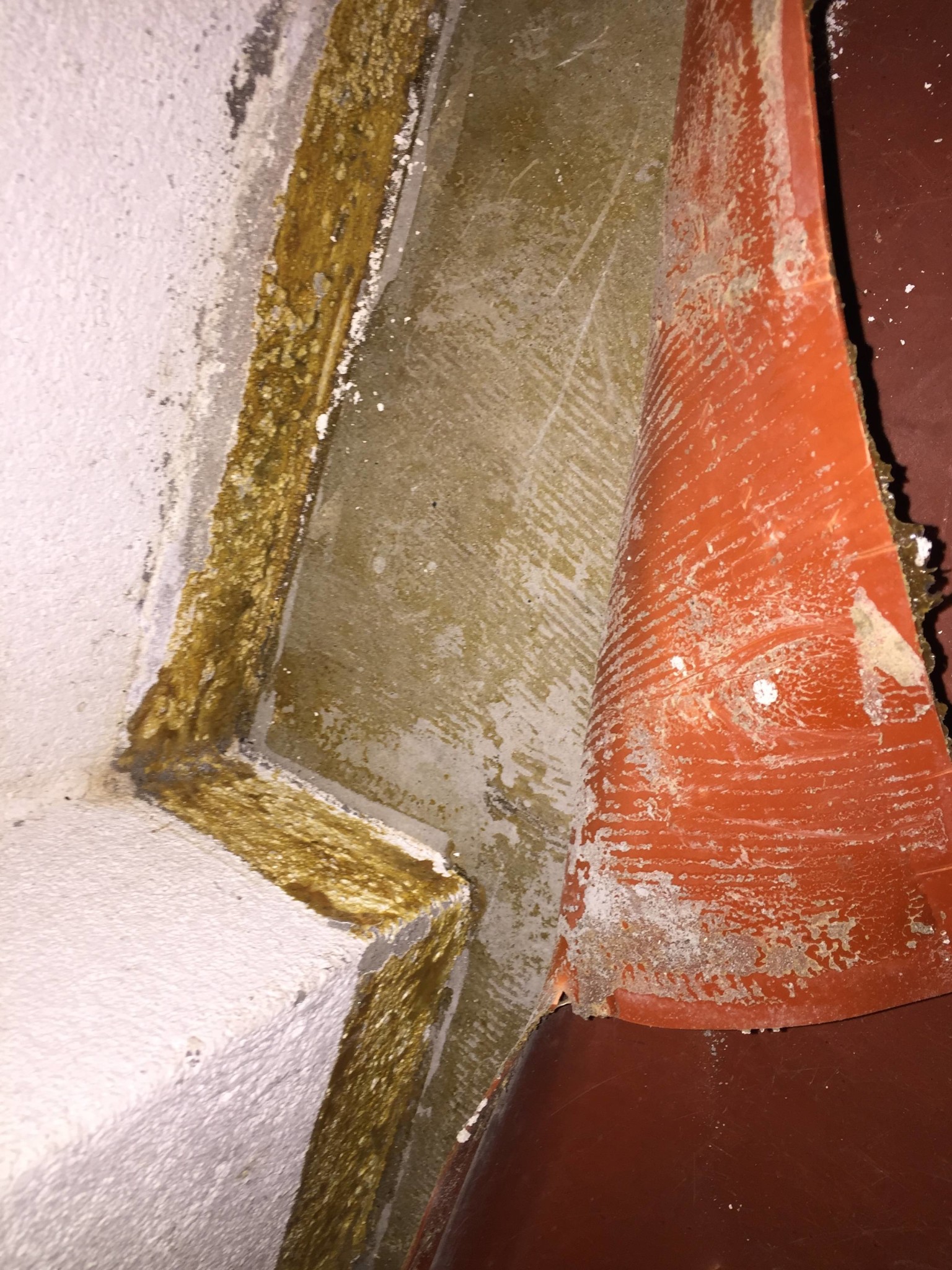

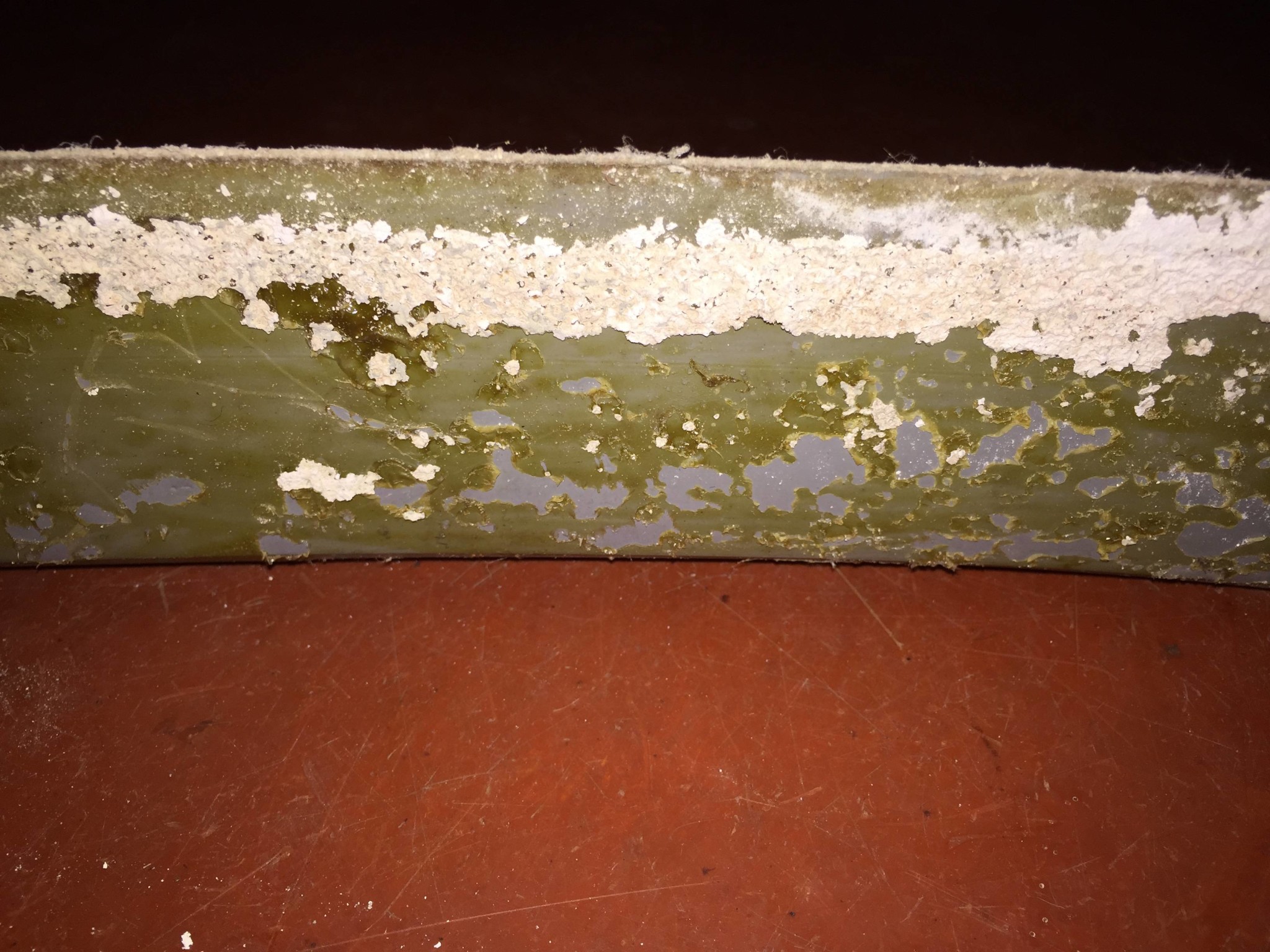

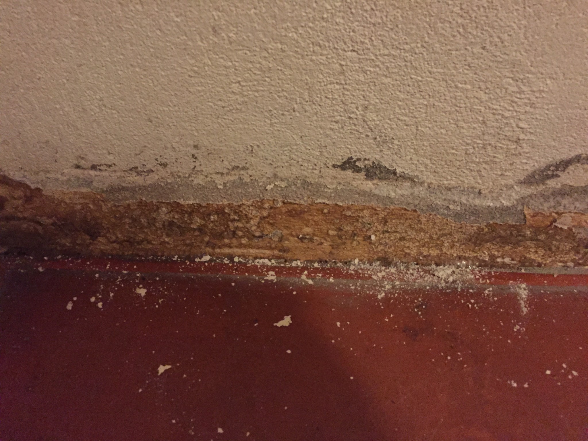

Lånar också tråden för en liknande fråga! Ska ta bort plastmatta i källaren (huset byggt 1970) som är limmat direkt på betongen. Har försökt leta bilder på hur ev. asbest-lim kan se ut men tycker det är svårt att hitta bra exempel. Vad tror ni om detta? Är inte så orolig för min del (får ta på mig munskydd och overall) men har en 10-månaders dotter i huset som jag förstås blir lite nojig över.

Kan naturligtvis inte garantera men kan inte se något som indikerar asbest. Verkar vara våtrumsmatta av homogen vinyl limmat med ljust mattlim.
villasuperstar
Tack för svaret! Valde trots allt att göra en kontroll hos en asbest-firma här i stan, kanske lite onödigt nojig men ville gärna veta. Dom hittade inga spår av asbest varken i limmet eller själva mattan!
