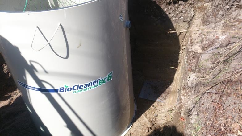

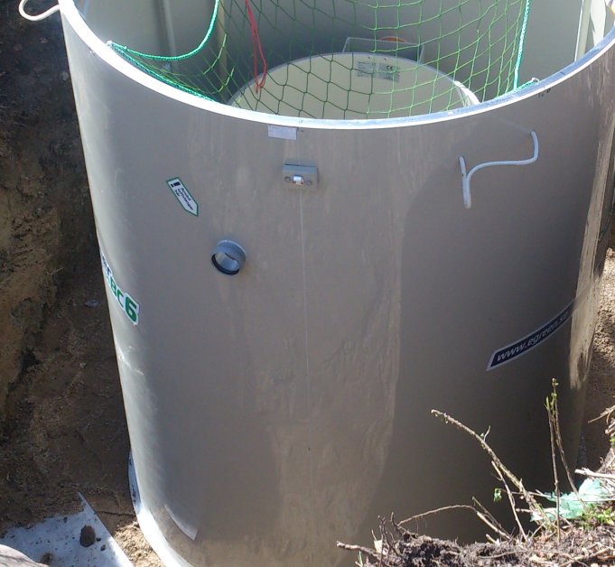

Håller på att få ett minireningsverk installerat i detta nu pga att vår trekammarbrunn med infiltration satt igen.
Alla rör ut till trekammarbrunnen från vårt hus är 110-rör. På dessa kopplar man in minireningsverket. Idag tog jag en bild på verket, på den sida som vetter mot våra uppgrävda rör. Jag tycker det ser ut som genomföringen är mindre än 110 som är på denna sida. Dessutom så står det en klisterlappspil som pekar mot genomföringen som säger:
Anslut luftslangar här.
Är det jag som inte fattar hur minireningsverket ska anslutas eller kan det vara felvänt? För man går väl aldrig från större till mindre dimension nedströms i vvs?

Självklart ska det ha en 110 mm anslutning för inloppet, avkoppet från huset. Kanske/troligen har de bara ställt ner burken i hålet för att se så den fick plats o hamnade på rätt höjd, men inte åt rätt håll ännu...
