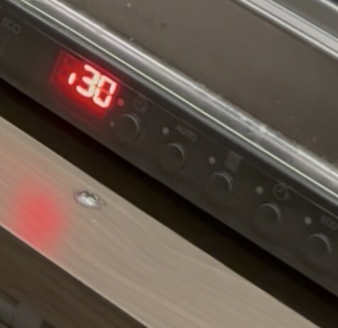

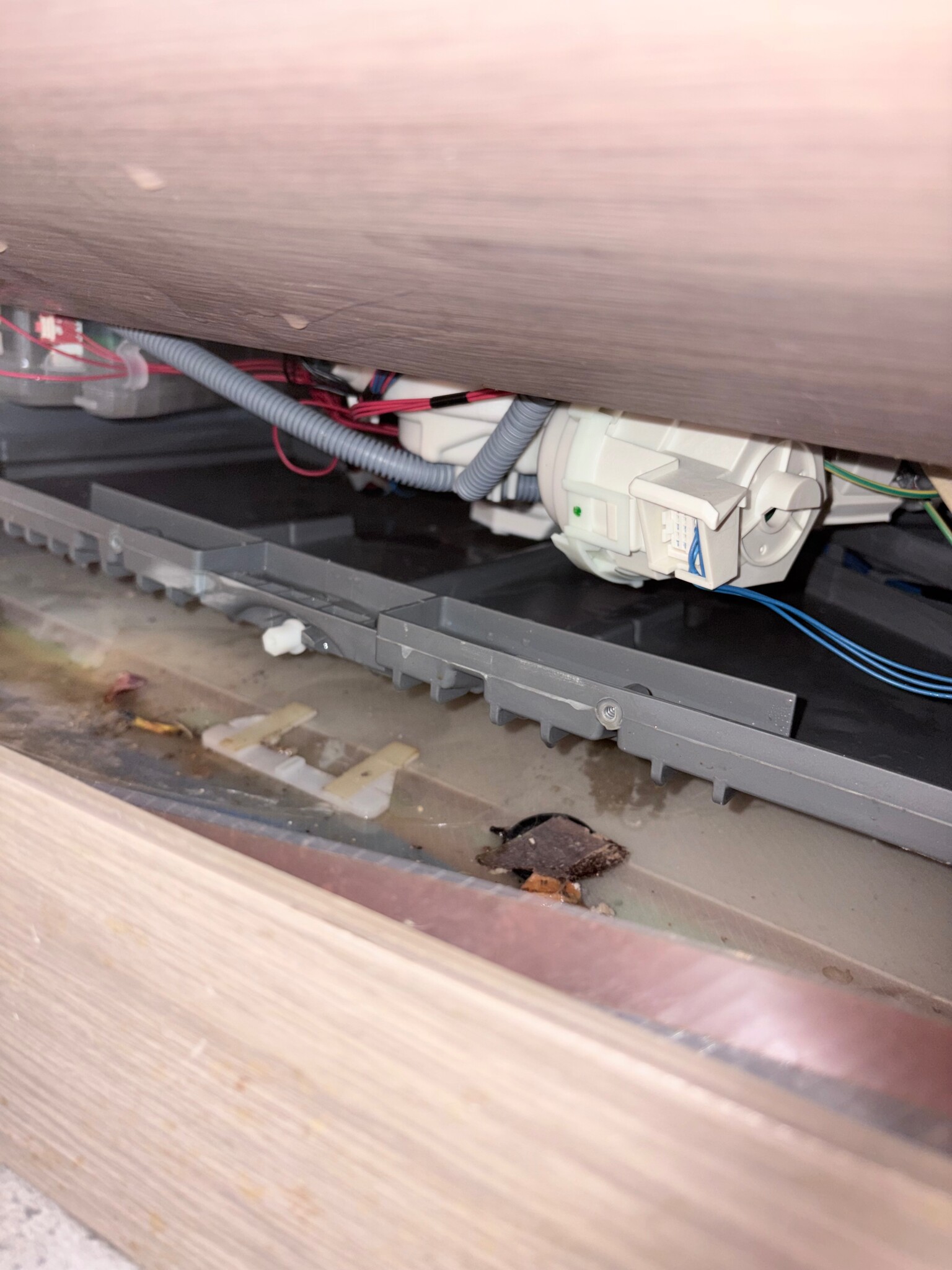

tjena alla, när vi kör diskmaskinen går översvämningslarmet, har tömt plåten ex antal gånger med logiskt hamnade de ju där pga något. Har kollat efter propp eller om slangen låg fel men allt såg normalt ut. Någon som vet? Skiten är från ikea går mig på nerverna

Kanske skulle skrivit det men efter varje gång jag tömt plåten har den funkat i något program sedan fylls den upp igen o den börjar gråta

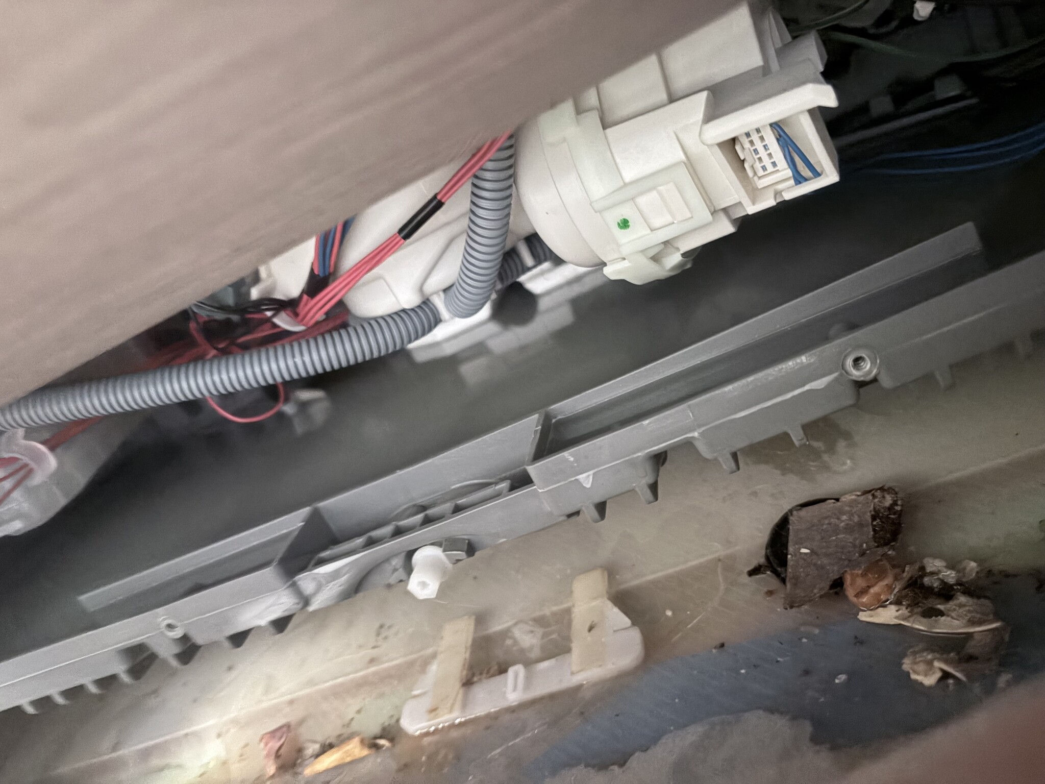

Någonstans läcker det. Förmodligen någon packning i diskmaskinen.
Är det gamla uttorkade packningar så är det förmodligen inte lönt att åtgärda.

En ring, ofta i gummi, som tätar anslutningen mellan olika slangar och delar t.ex. pumpar.
Ett sätt att felsöka på är att du lämnar underredet öppet som det är nu, startar ett program, lägger dig ned och ser om du kan se varifrån det droppar.

Såg nu att skyddet över pumpen var helt av ..
