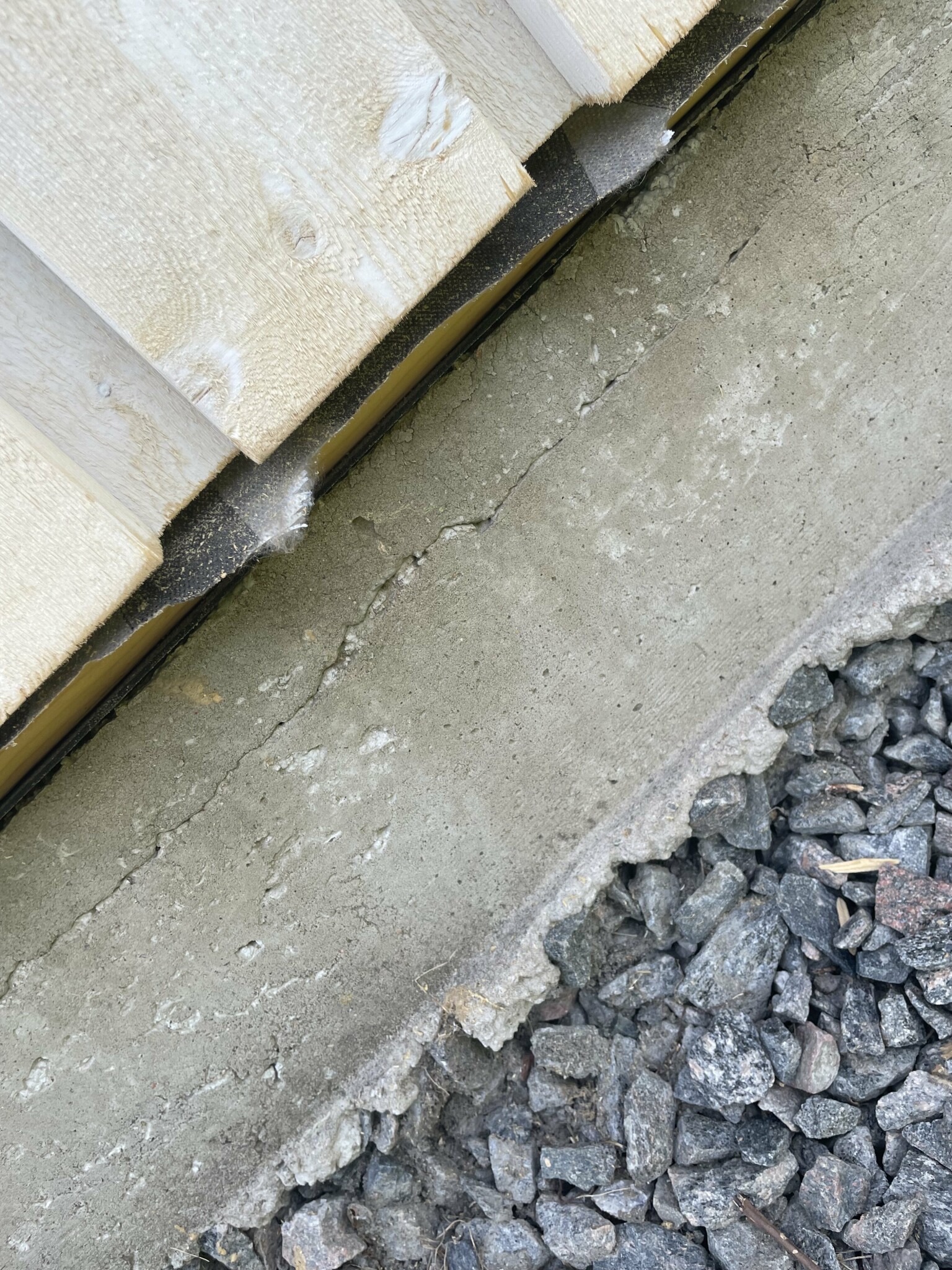

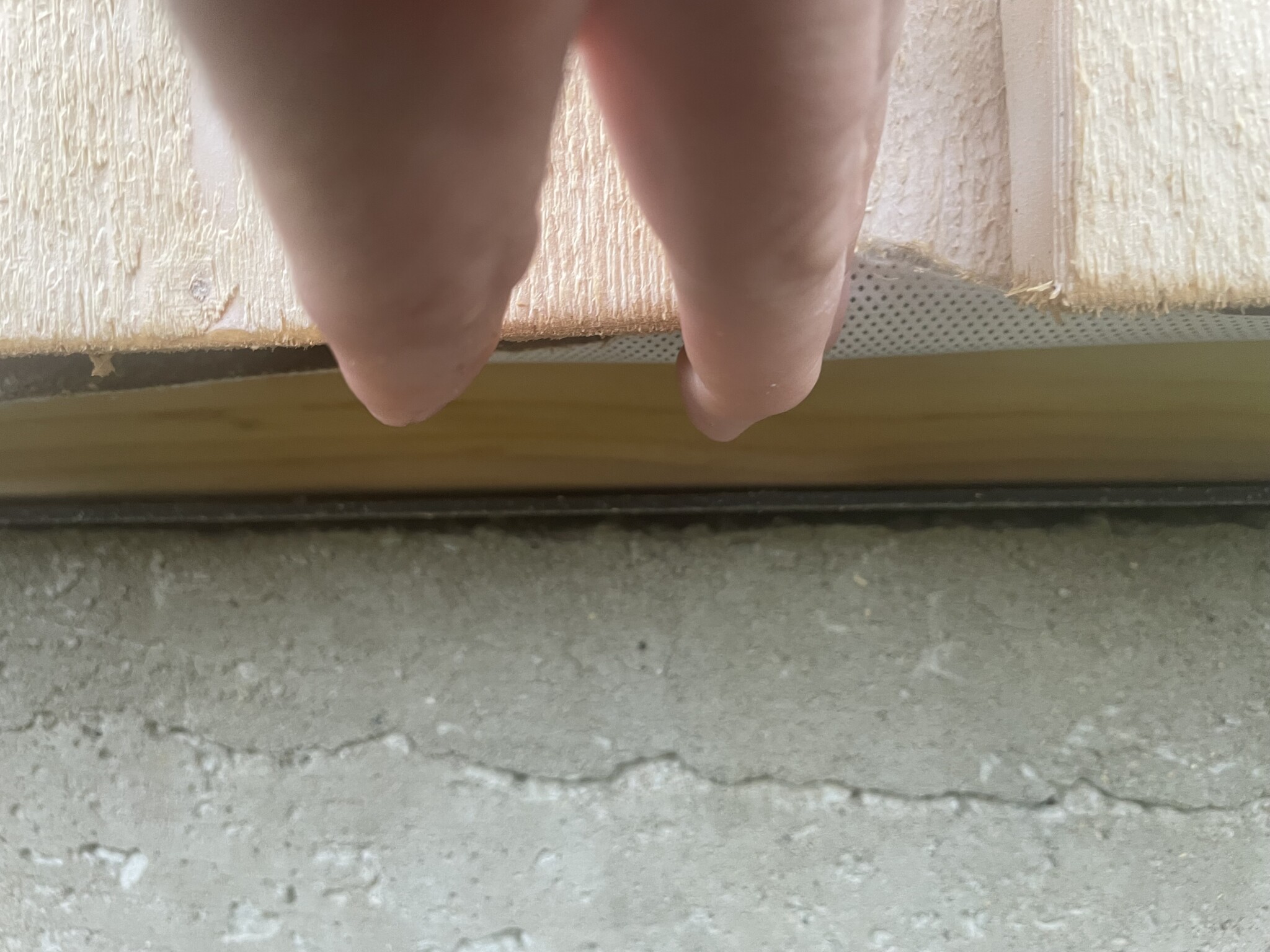

Ska bygga en altan runt vårt förråd.
Icke impregnerat virke som stomme på ett förråd.
Jag tror att snickaren har sågat av brädorna för högt.
Hur löser man detta?

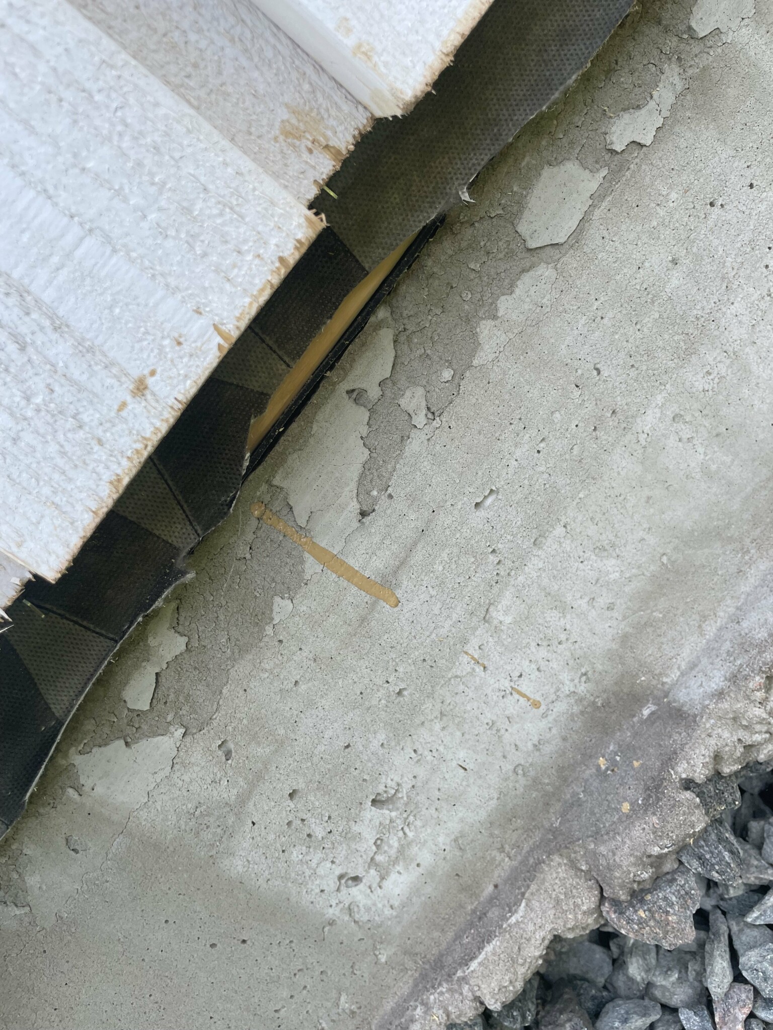

Försök att sätta en plåt, nyttja typ ett överbläck. Plåten får man försöka sticka upp bakom botten brädorna. Panelen behöver antagligen lossas lite för att det ska gå.

Har snickaren sågat för högt så är det väl på snickaren att lösa det?
