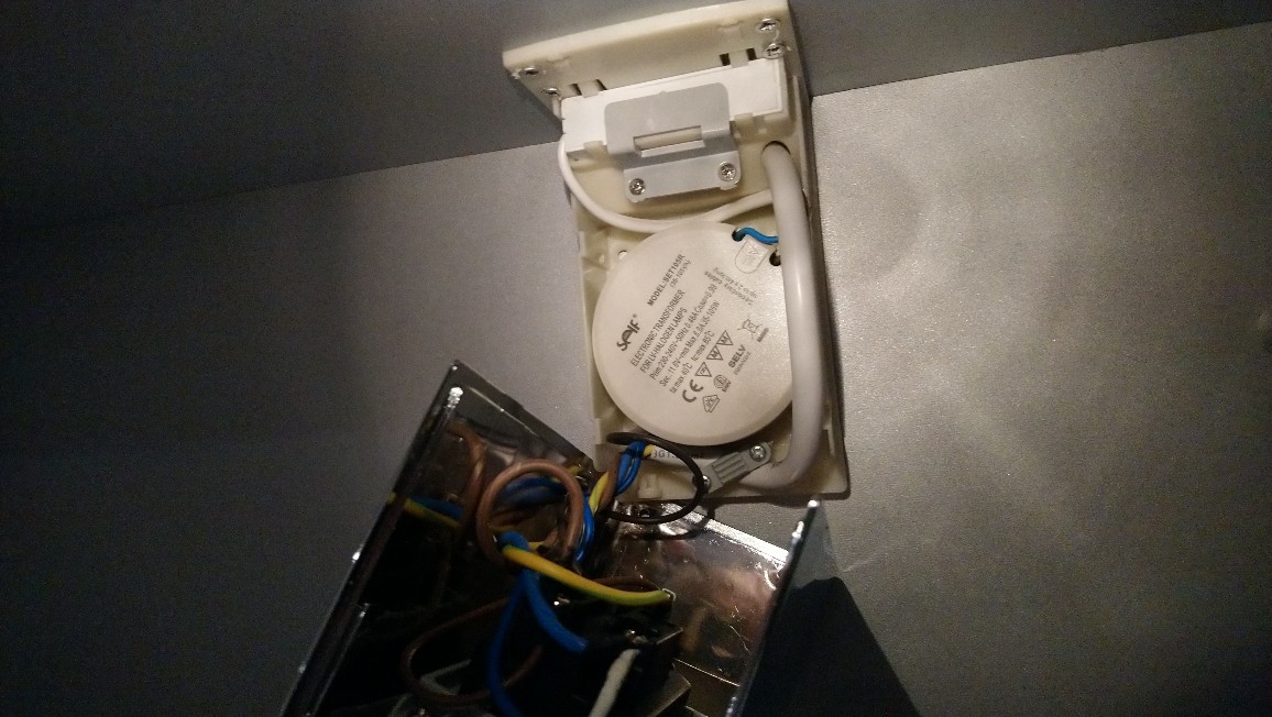

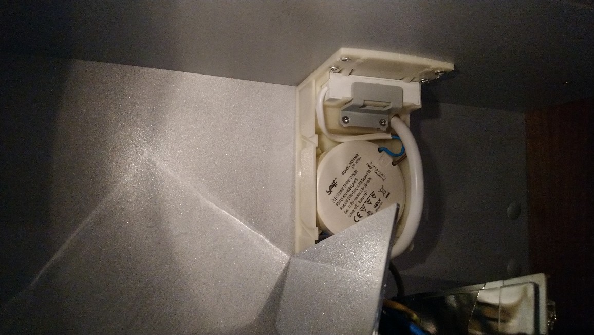

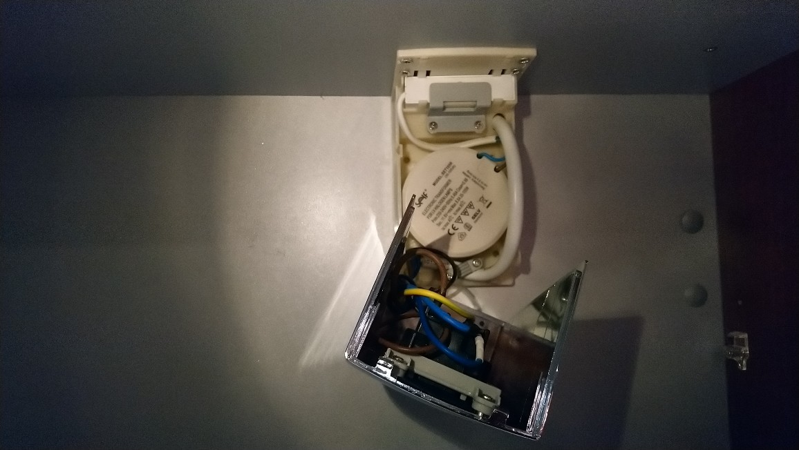

Har ett Badrumsskåp där alla lamporna slutade lysa huxflux.
De matas från denna transformator som sitter i rakapparat-eluttaget.
Jag hade hoppats på en synlig glassäkring, men vad tror ni, det kanske inte ens finns någon säkring?
Om det inte finns någon säkring, tror ni det då går att laga belysningen?

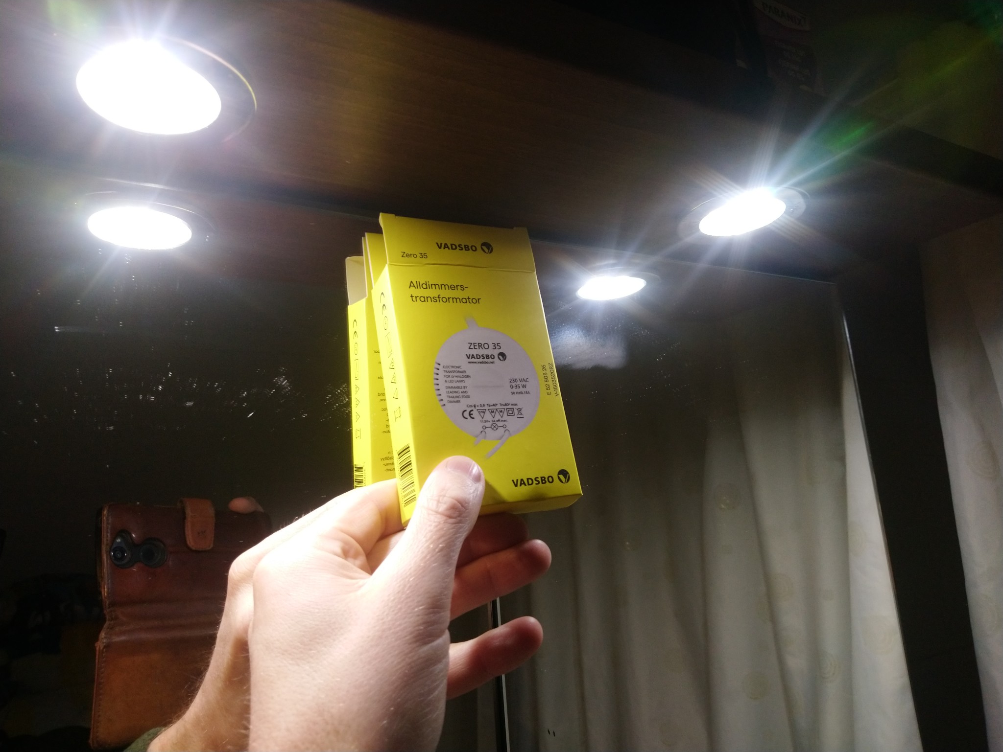

Stort tack för all hjälp, med er hjälp lyckades vi fixa belysningen.
Köpte denna på bauhaus, efter otroligt hjälpsam support över internet.
https://www.bauhaus.se/transformator-vadsbo-zero-35-0-35w-va-230-12vac
Denna trafo är förmodligen lite svag för halogen som skåpet egentligen är tänkt för. Men sen flera år kör jag led.
