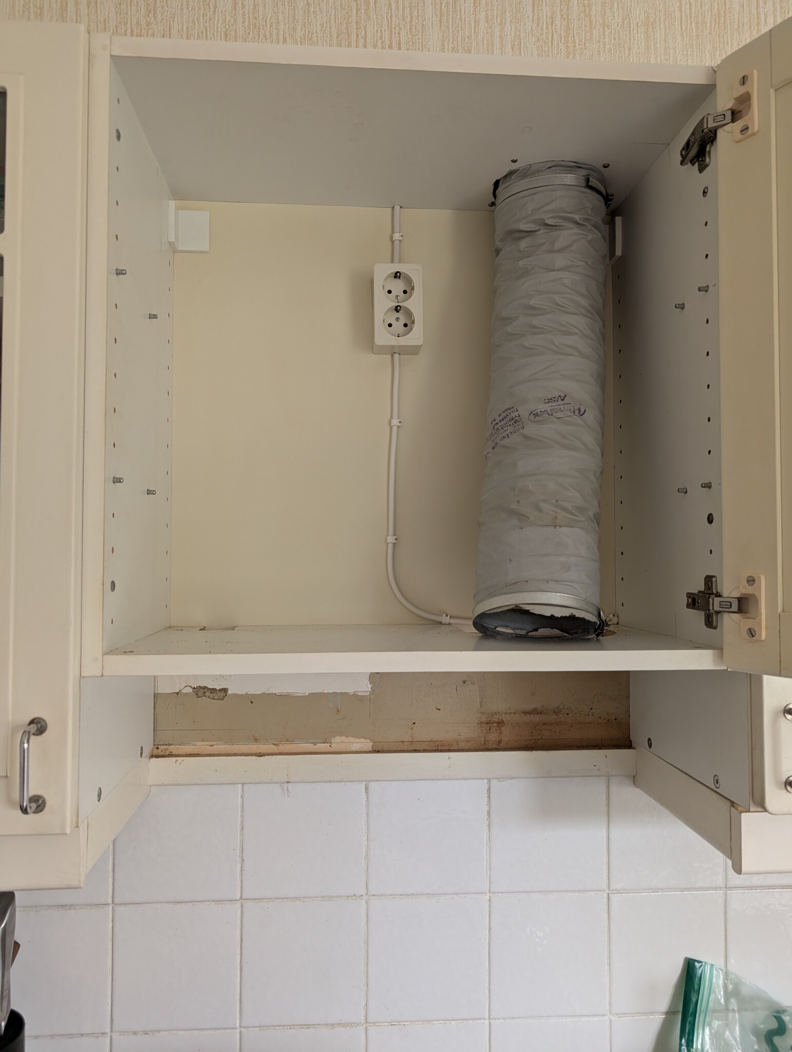

Huset är byggt 45, men köket gjort typ 90 tal, kan de finnas asbest i ventilationsröret till fläkten? (Kanske dum fråga)
  • Ventilationsrör i köksskåp med eluttag på väggen, frågeställning om eventuell asbest i röret.
Menar du i den flexslang som är i köksskåpet? Nej. Men var går den? Ser tomt ut ovanför skåpet. Asbetskanaler är styva, gråa och oftast rektangulära. Det där är bara en stålspiral med nån form av plasthölje.

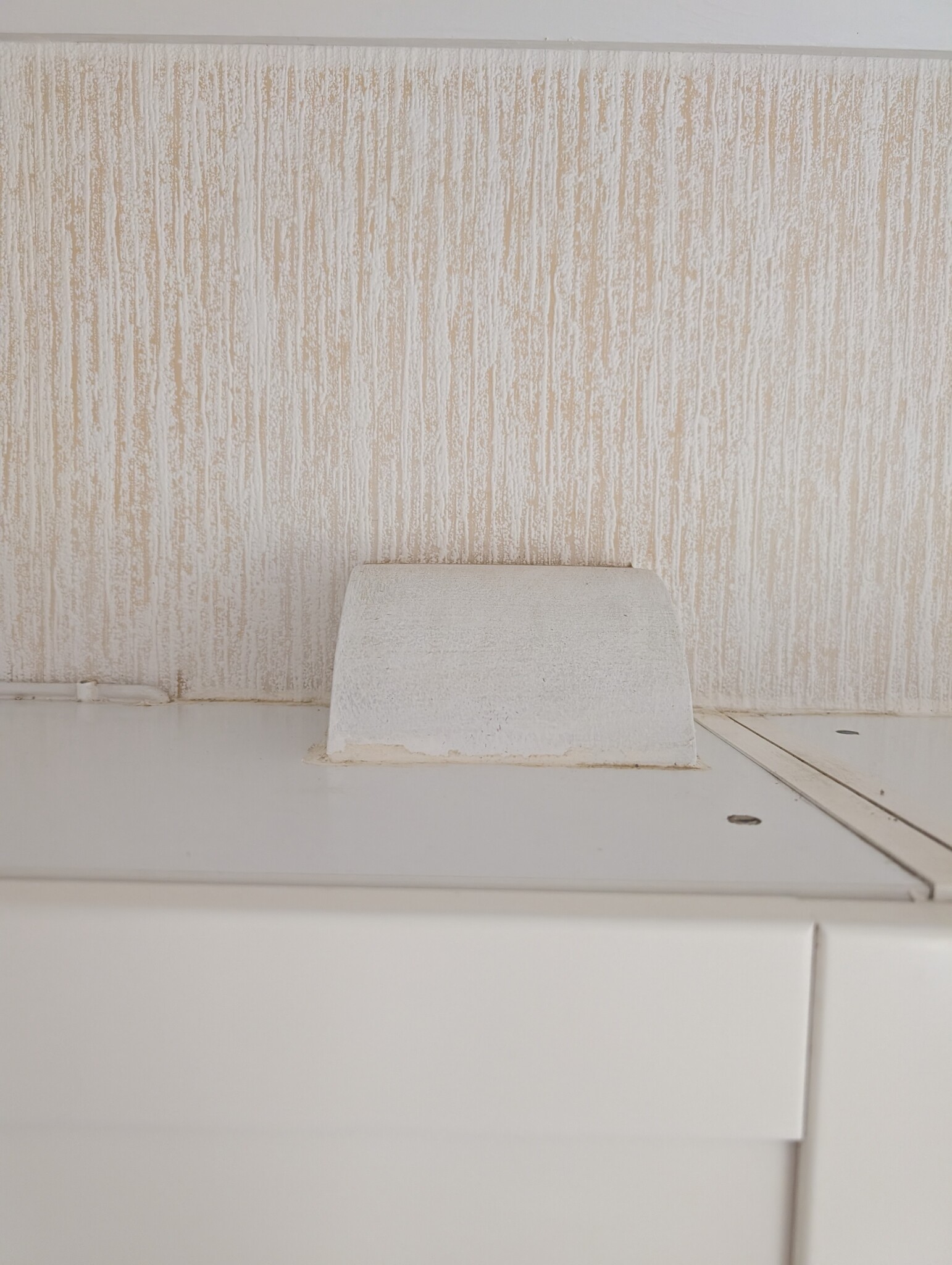

Hej, okej jag förstår! Den leds ut i ventilation genom väggarna som sedan leder ut luften i källaren
  • Ventilationsutlopp i ett rum med strukturtapet, en vit skiva syns under, där luften leds genom väggar, förklarat i inlägg.
Märklig övergång/stos, svårt att svara på då den verkar övermålad. Men vad är själva oron?
Verkar också märkligt att leda ut köksfläkten i husgrunden. Asbetskanaler som är hela, har ju ingen direkt hälsorisk. Det är när du börjar bryta sönder/såga i det som det börjar bli problem. Så beroende på vad du tänker riva så kan det finnas en viss oro. Personligen hade jag bara tagit på mig en andningsmask och försökt plocka ut det så helt som möjligt om det ska bort. Eller så bygger du in det och tänker inte mer på det :)

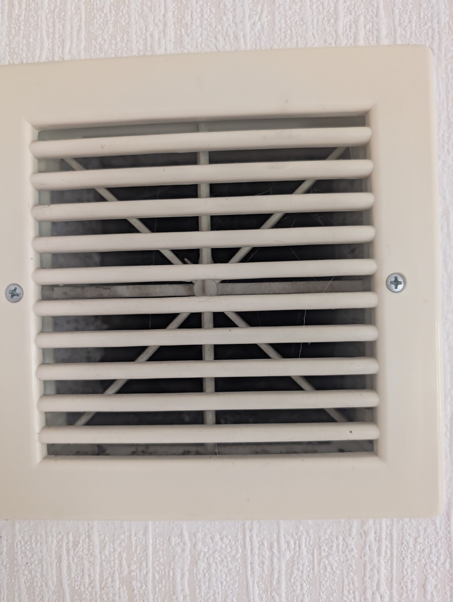

Kan ju vara jag som är okunnig också, sitter flertalet ventilationshål i flera rum av huset (bifogar bild), finns både i källaren och sovrum osv.. kanske att de leder till den gamla skorstenen och leder ut luft därifrån? Bara jag som trott att den ledde ut luften i källaren för när man slår på fläkten drar det i källaren.
  • Ventilationsgaller monterat på en vägg av strukturtapet med smuts och damm mellan gallren.
Ja, mer troligt att det leder ut det i skortstenen. En köksfläkt blåser med rätt stort flöde och det behöver komma in lika mycket luft som du blåser ut nånstans ifrån. I ett hus så vill luften stiga allt eftersom den värms upp, så det är nog inte ovanligt att en stor del av luften sugs från källaren, men kan inte säga säkert.
Men frågan är som sagt vad oron är? Det är som sagt rivning av det som kan ge lite utmaningar.

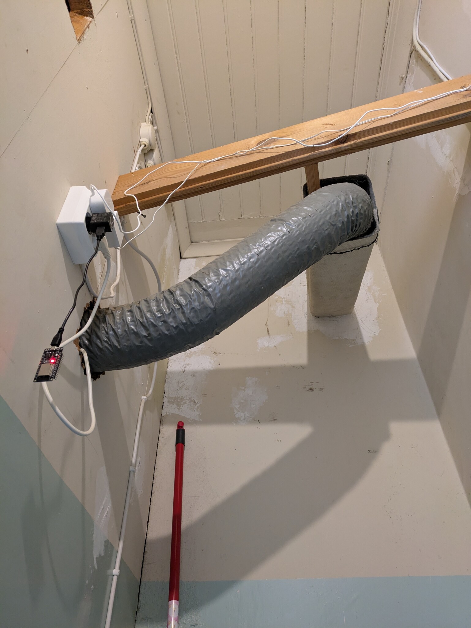

Ja förlåt! Stora frågan va egentligen bara röret haha, då vi ska byta köksfläkten och rusta upp och ge lite kärlek till de gamla 90 talets köket, har ju läst att de kan finnas asbest i ventilationsrör osv.. men förstår nu att de oftast är rektangulära och hårda!
Här kan du se ett exempel från mitt hus, där flexslangen som kommer från köket (och fläkten) går in i en asbetskanal som är ansluten till murstocken, som referens 🙂
  • Flexslang från kök fläkt ansluten till asbestkanal vid murstock med trästöd och elkablar, inomhusmiljö.
Man lär sig något nytt varje dag, tack för bra svar på mina dumma frågor! 😁
