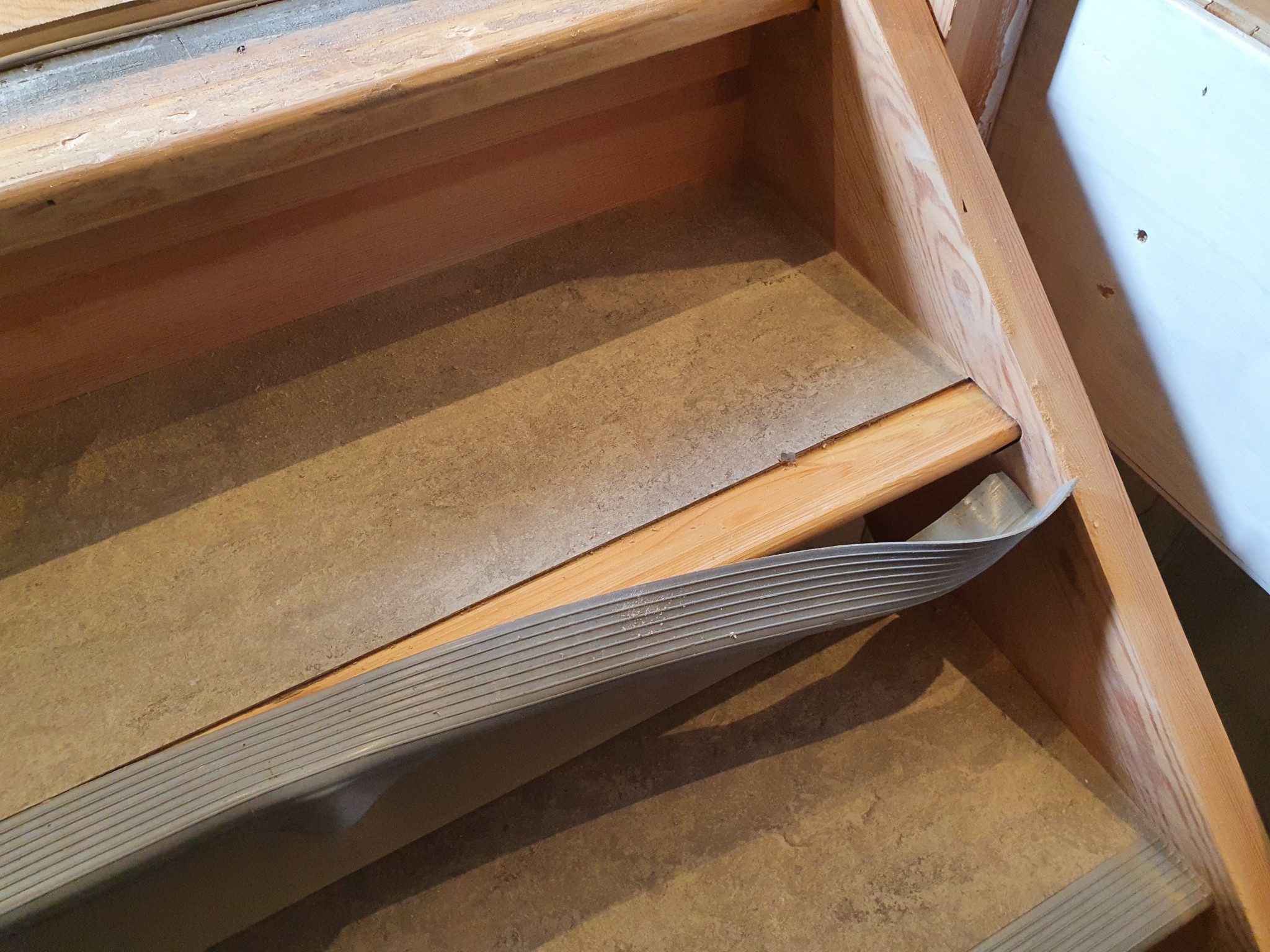

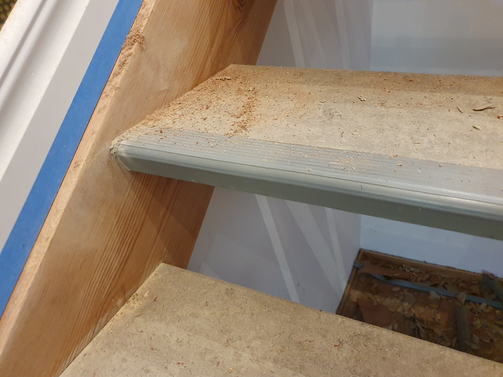

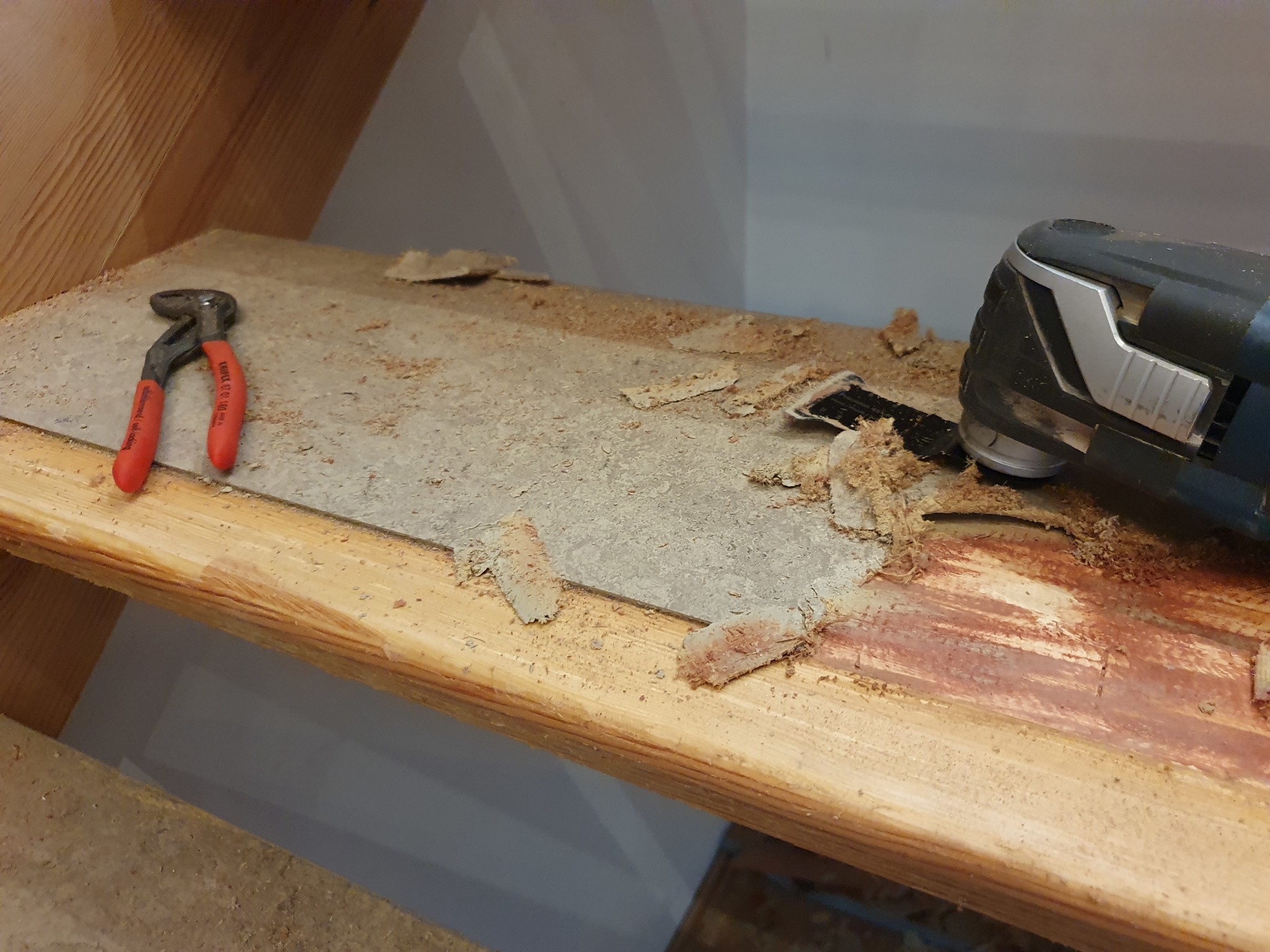

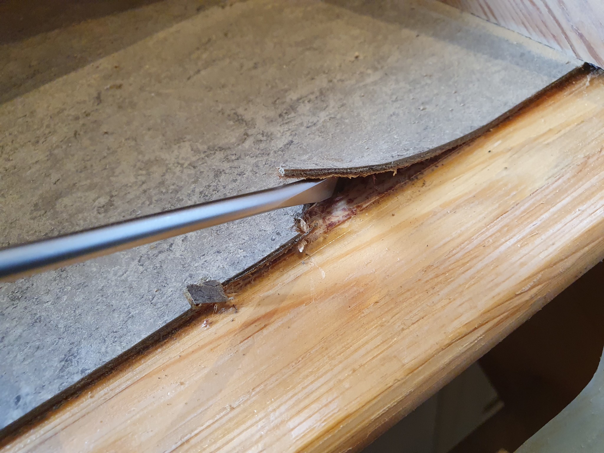

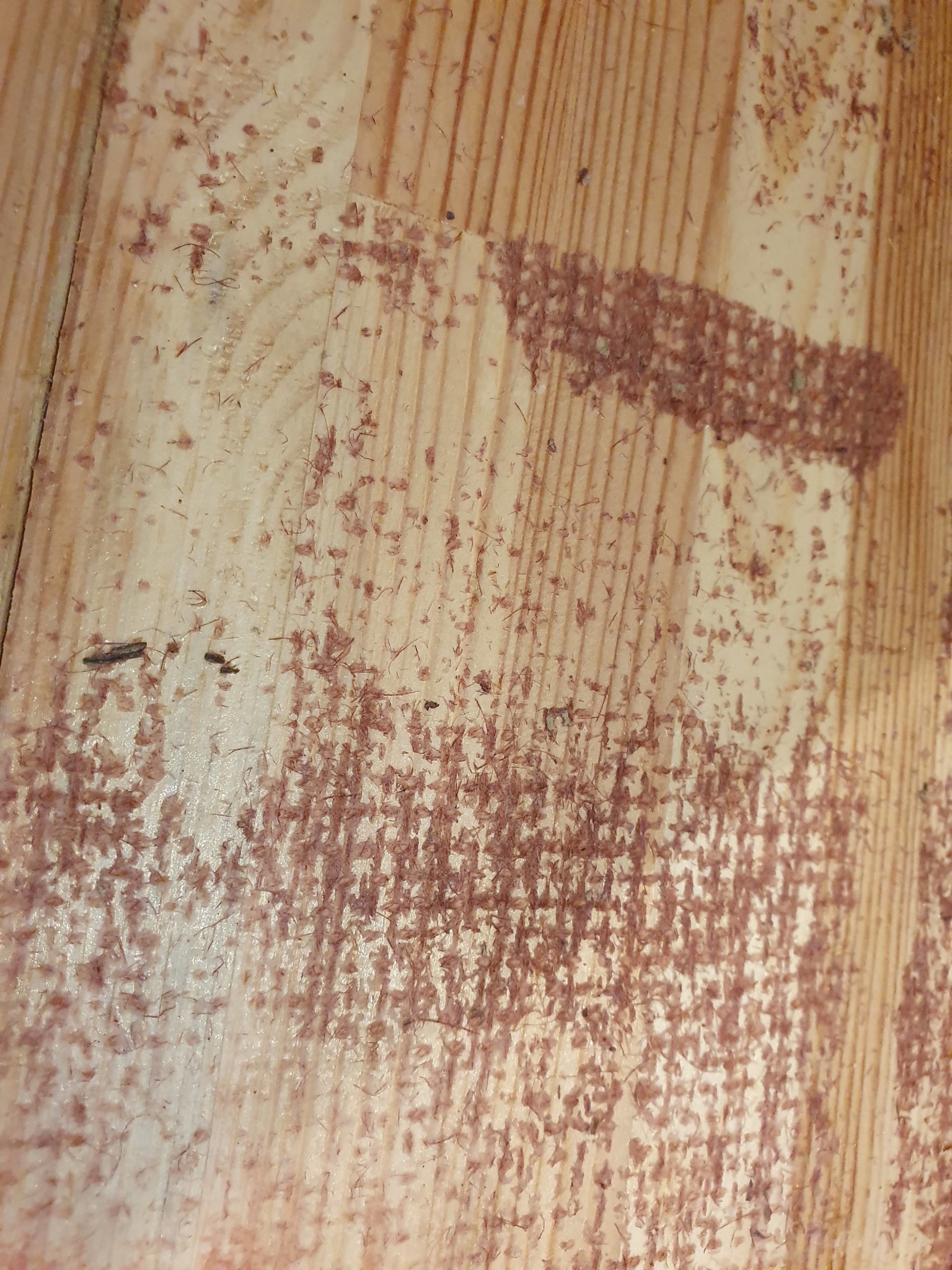

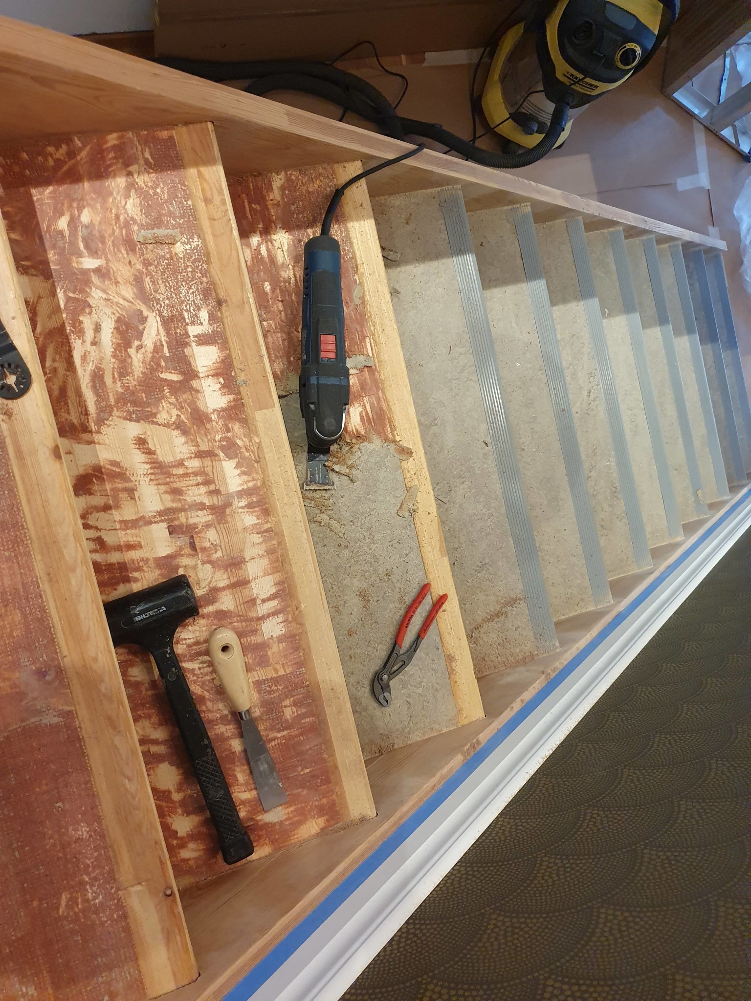

Vi renoverar en spaljé trappa som vi tror suttit i huset sen det byggdes 1970. Trappan har en inbyggd plastmatta som delvis är instucken i vangstycke vilket kan innebära att det monderades på frabrik. MEN vi vet också att förra ägaren troligen hade trappan nedmonterade för att lägga golv i källaren.
Iallafall så sitter mattan väldigt hårt och nu efter ett par steg börjar jag fundera på asbest. Vad jag förstår så kan man inte se om det finn asbest i ett material men man kan ana på ålder och delvis utseende. Såhär ser det ut :
Renoveringsprocess av gammal trappa med plastmatta, verktyg och misstänkt asbestfibrer i limmet.
Gamla inbyggda plastmattan delvis uppdragen från trätrappa, visar lim och fiber.
Renoveringsprojekt av en gammal trappa med avskalad plastmatta och verktyg, inklusive tång och multimaskin.
En närbild på en delvis demonterad spaljétrappa med en sliten, inbyggd plastmatta och synliga limrester som kan innehålla asbestfibrer.
Trappa med sliten plastmatta som är instucken i vangstycke, eventuellt innehållande asbest.
Träyta med rester av gammal plastmatta och möjliga asbestfiber.
Mattan har ingjutna band i sig men går ändå sönder när man drar i den. Man kan se i limmet att det finns någon form av korta fiber där.
Jag har använt skyddsmask och handskar men med multimaskinen har det blivit en del flis av det som kan åka runt i delar av huset.
Så frågan är då, hur stor risk är det att detta är asbest? Och om det är asbest, hur ska man hantera det? Är det till att avbryta jobbet och sanera så bra man kan? Inte slipa rent utan sikta på att lägga ex parket ovanpå istället?

Jag tror inte att du har asbest där. Det kan finnas asbest i Svartlim. Ser ut som du har fel färg på limmet. Det finns oftast (aldrig?) i själva mattan.
Det är bra att ha en bra mask på sig vid rivning, oavsett asbest.
MultiMan
Det har funnits asbesthaltiga plastmattor från 1970-talet med det utseendet, alltså inte bara i limmet. Finns exempelsidor som jag inte hittade just nu. Jag hade skickat in prov, fullständigt onödigt att chansa om mattan är från den tidsperioden.
BirgitS
I vår källare fanns det asbest i plastmattans ljusgråa Lim (tänk väggspackelts färg). Hus från 73.
