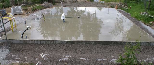

Men jag lade på presseningar över plattan som gjöts för 3v sedan och därefter vattnade jag 3-4 ggr om dagen PÅ presseningarna i en vecka, därefter 2ggr per dag i en vecka till. Inte en spricka!

Vattenspridaren står på nu.
Det är 8150-nät också, lite onödigt bra alltså :), vilket håller tillbaka sprickor rätt bra.
Sprickor kan ju vara lite tråkiga ifall man har radon och precis kommit över gränsen, utan sprickor hade man antagligen legat under. :O
Jo, det är ju sant, radonet... Men du har väl lagt åldersbeständig plast på något finurligt ställe under betongen?
Potentialutjämning..?.. :)
Mikael_L
Hehe...
Japp, denna gång ligger den i betongen och inte i förrådet, efter gjutning. :D

Den nyduschade ...
Ser bra ut! Att döma av bilden misstänker jag att du lyckades få ordning på all VVS ;)
Mikael_L

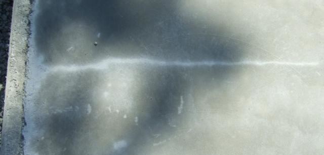

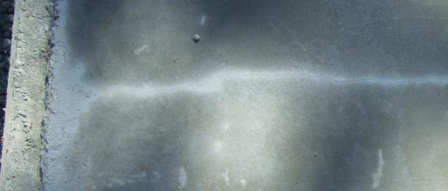

Ja några krymp-sprickor blev det i plattan. Den här är nog den värsta, ca 40-50 cm lång.
Det uppstod väl en 5-7 stycken, alla utom en i plattans ytterkant. En blev på ett ställe där vi pga en massa rörgenomföringar klippte bort ett rätt stort hål i armeringsnätet, och jag tänkte lägga ett par armerinsstålsbitar över där, men glömde det givetvis. :)
Jag känner mig inte speciellt bekymrad i vilket fall. :)
Den första bilens betongen var lösare än den andra bilen (beställde halvflyt sm- S4) och det blev fler sprickor i denna första del, vilket känns logiskt.

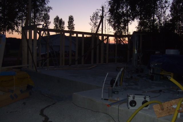

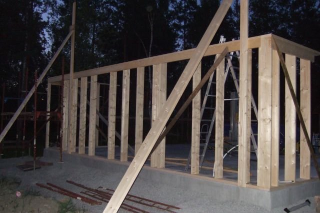

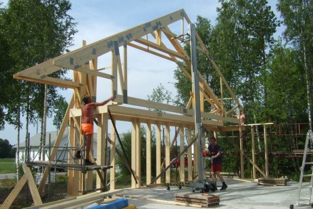

Nu kommer lite blandade bilder ifrån 4 dagars byggande, det har alltså inte gjorts någon sedan gjutningen till i lördags.
De stående reglarna som spretar långt över hammarbandet med en extra snedställd stötteregel ser väl intresseranta ut? :P

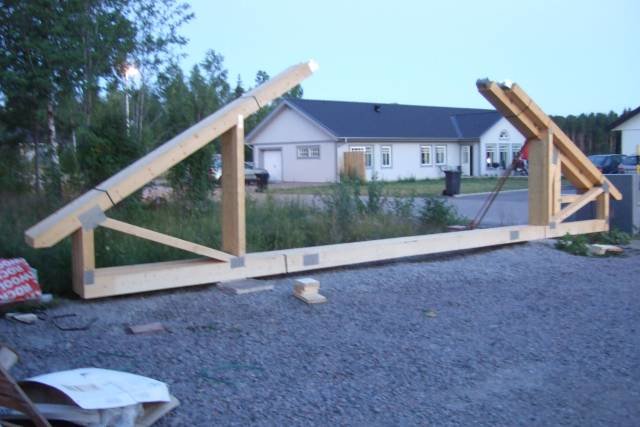

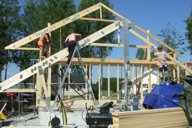

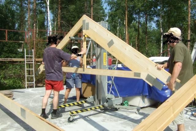

Takstolarna kom tvådelade och behövde spikas ihop.

Jag kan ju berätta att stomresning under dagar med värmerekord sedan 14 år tillbaka inte var så jättekul.
Jag drack 4-6 liter vatten om dagen och pinkade ändå inte en enda gång ... :O
Trevligt! Lägg upp planritning/skiss på hur det kommer att se ut då det är klart! ;)
Långa stående reglarna är för att hålla gavelspetsen? :)
