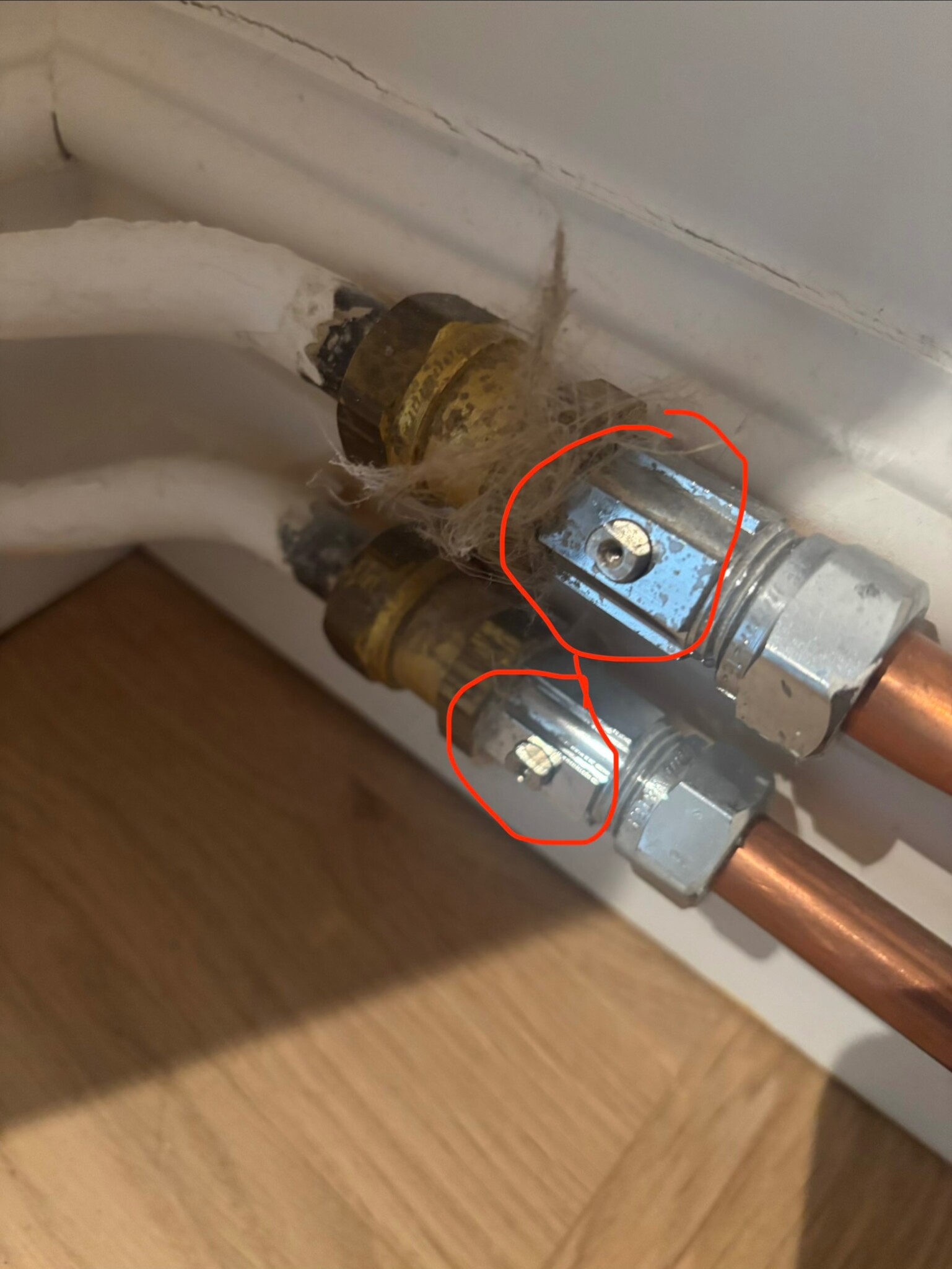

Ska montera om elementet och undrar om vattnet stängs av om jag skruvar åt dessa?
Vad för verktyg ska jag skruva åt dem med?
Det där är kulventiler. Den finns vred att montera om man vill men det räcker att vrid själva "tappen" 90° med hjälp av en skiftnyckel så är ventilen stängd.
Den "platta ytan" på tappen längs röret/ventilen betyder öppen och när den "platta ytan" är tvär så är ventilen stängd.

Detta är ballofixer, fast själva plasthandtaget har tagits bort. Så du skall vrida dom så dom står tvärs emot rören, dvs 90 grader.
Använd en skiftnyckel, tång eller om det finns ett spår (vilket vissa har): En stor skruvmejsel
Ok tack finns annat jag bör tänka på när elementet tas bort? Antar att det är bra med handdukar och balja för att tömma elementet på vatten?
Ja en radiator innehåller ju ett antal liter vatten, så även om du försöker hålla det så inet allt rinner ut så kommer nog en hel del kunna slabba innan du kan hälla ut det mer kontrollerat.

En radiator med standardinstallation går ju att stänga av med termostat/returventil eller koppel. (Nej, inte TP V4 utan extra avstängningar)
På så sätt minskas vattenspillet stort.
Hur ser din installation mot radiatorn ut?
