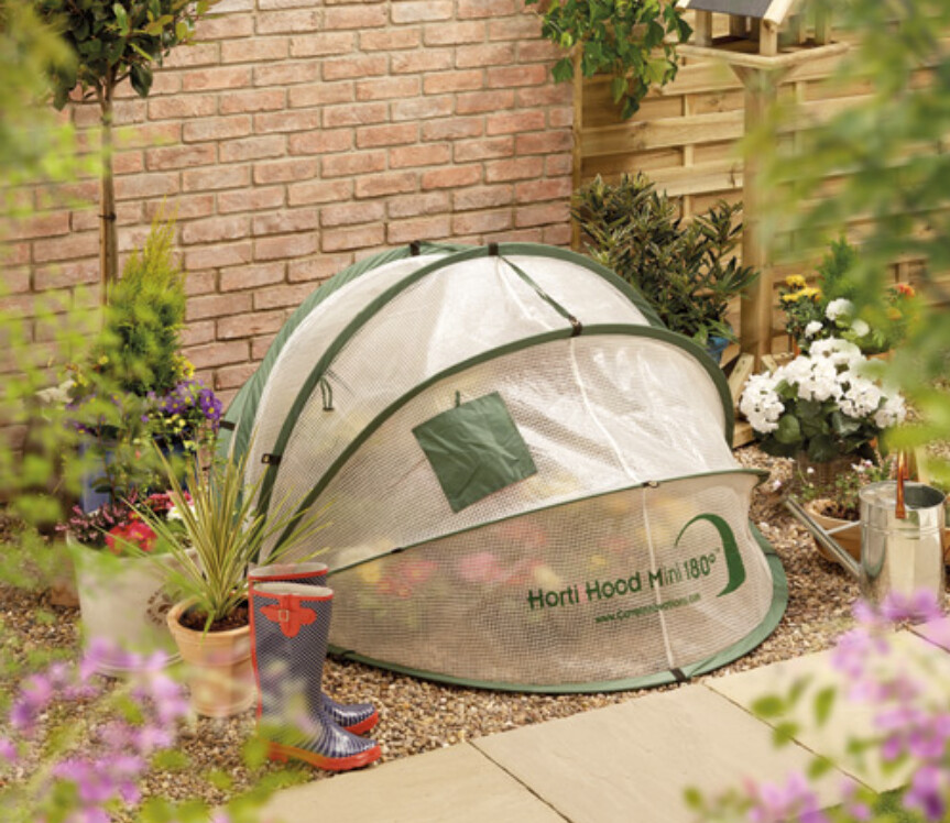

Jag körde bil i Kungsängen genom ett villaområde i somras, och på en av tomterna stod ett 10 m brett och 4 m högt dom-format växthus med plastöverdrag, och ribborna som höll uppe väggarna var halvmånar som på bilden ovan, kunde inte se tydligt om skalmarna var PVC eller aluminium. Förmodligen extremt lätt att sätta upp.
Vad kallar man en sådan här konstruktion, och vet ni någon svensk firma som säljer eller importerar dessa (större än den lilla brödburken på bilden alltså)? Förhoppningsvis under 20 000 kr?
Jag vill skaffa ett runt växthus med plats för ett citrusträd (1,5-2m högt) samt litet bord för fyra pers, och i glas och metall kostar detta runt 50 000 kr, långt utanför min budget.

Den där ser väldigt fin ut, men jag hade verkligen hoppats kunna hitta en modell som det bara är att sätta upp som ett tält, med några skruvar i ribborna och sedan dra plastfilmen över och fästa och spänna runt bottengrunden.
Om du googlar "poolkupol" kommer du hitta något som liknar det du efterfrågar.
Det kan faktiskt ha varit en sådan jag såg, jag kunde inte se nedantill på pjäsen för det var ett brädstaket emellan, så det kan ha varit poolskydd. I så fall lär det inte finnas någon dörr för inträde, blir ju svårt då, att använda som ett lusthus.
Den var dock typ 4 meter hög, så måste varit en stor ovanmark-pool.

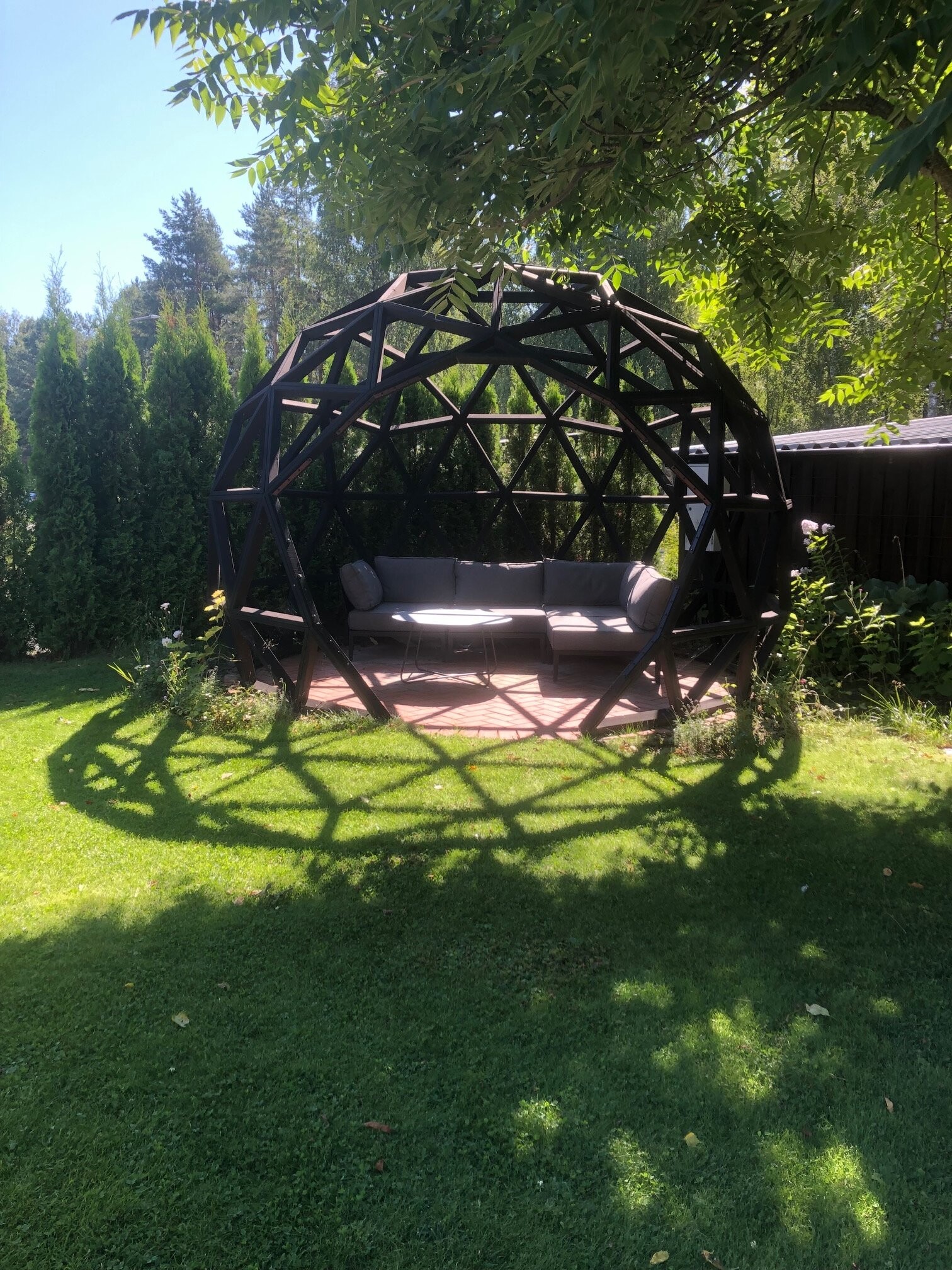

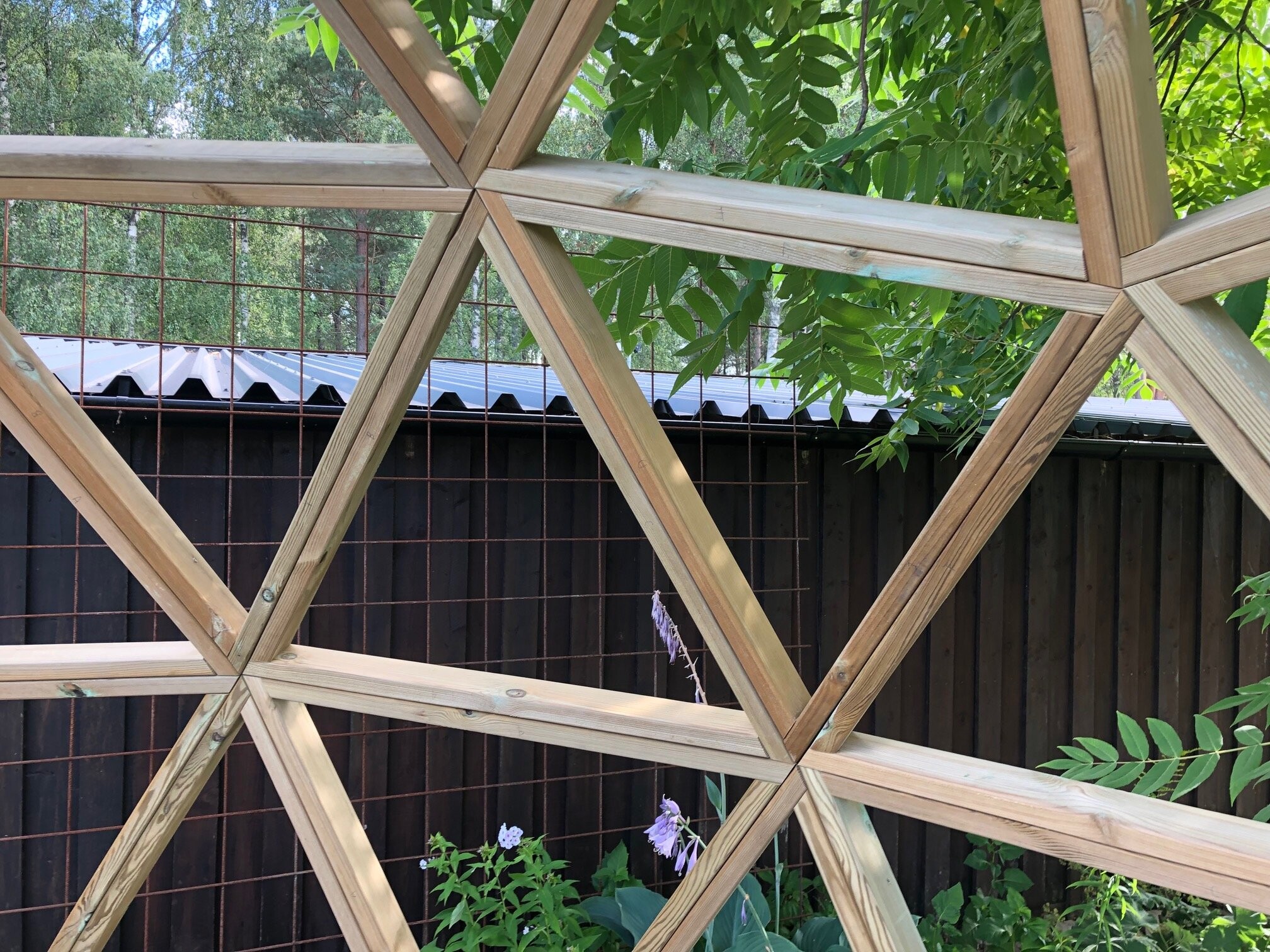

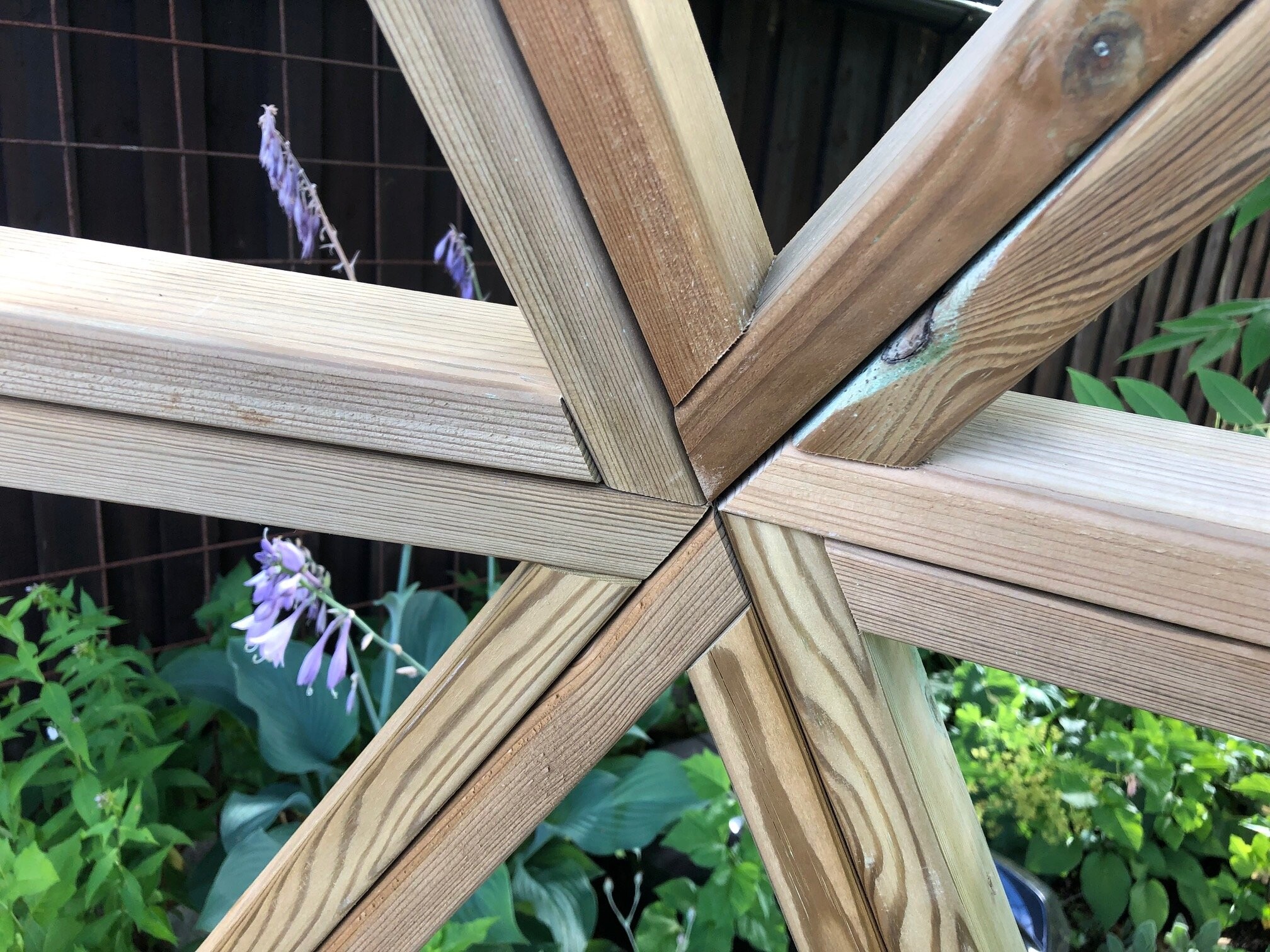

Vi byggde en pergola med "dome"-model för några år sedan med en diameter på ca 4 meter, höjden i mitten är runt 3 meter. Ofta används just dessa för att skapa växthus men vi skippade att klä in den. "Rumskänslan" är smått magisk däri. Ungefär 200 meter 20x70 tryckt gles och en del skruv (samt sågande och tid...). Kanske kan ge lite inspiration? Har lagt till lite bilder så du ser konstruktionen.
