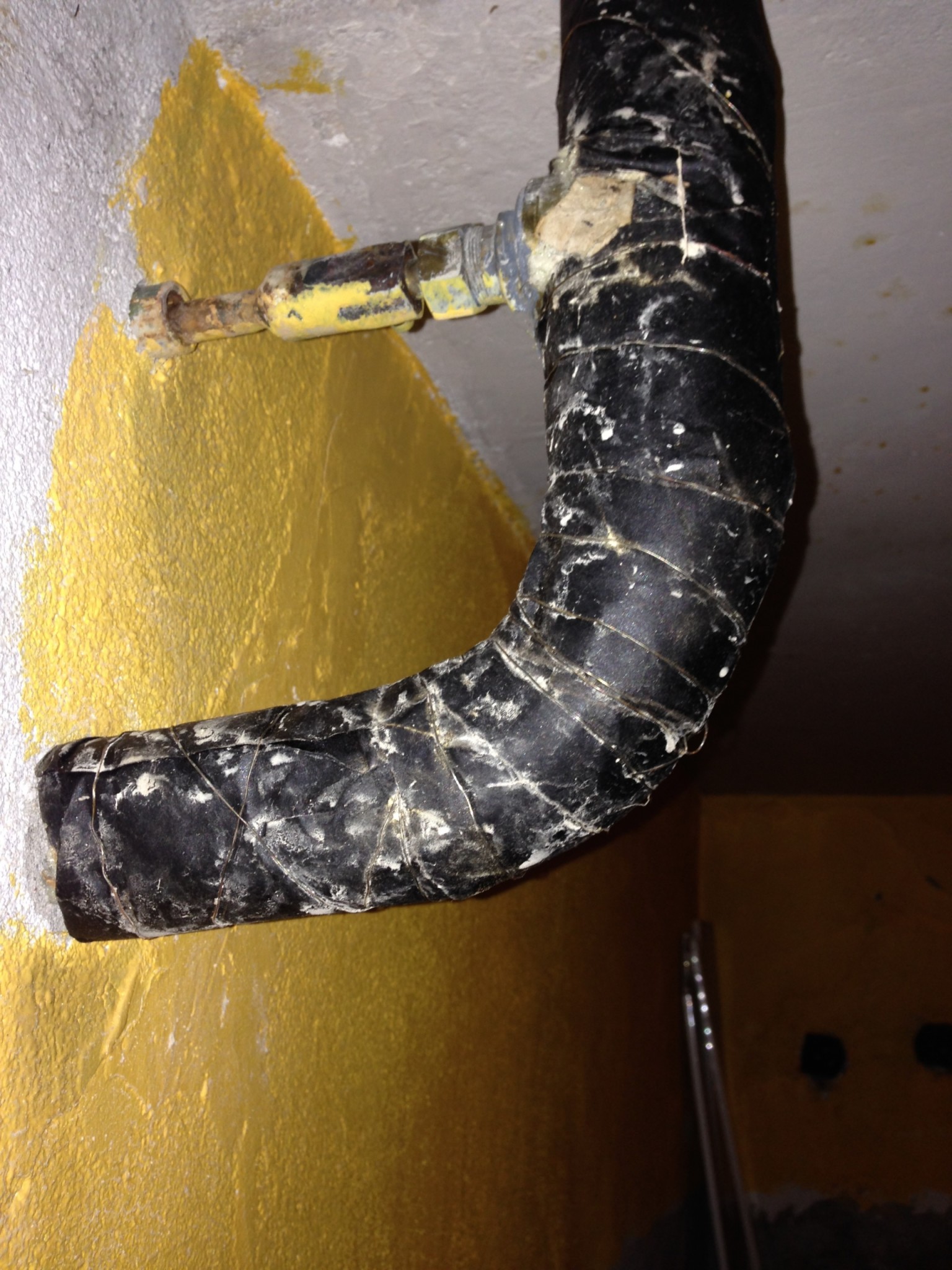

Hade samma (ser iaf ganska identiskt ut)använde röris från stor dyr firma, han var 100% säker på att det inte var asbest och rev utan några som helst skydd. Han gjorde super snygga installationer efter anvisningar han fått och verkade generellt kunnig, men så klart kan han haft fel. Men jag litar mer på han än ni som är säkra åt andra hållet. ( han hade bra förklaring varför han var så säker )

Liten uppdatering.
Jag rev ut isoleringen kring röret med P3-mask, engångsoverall och en försvarlig mängd vatten i omlopp.
Under det som syns på den första bilden (som till färg och textur var påfyllda likt gipsbinda) fanns som bilden visar vanlig gullfiberisolering inuti papp lindad med ståltråd som jag även har sett runt vattenledningar på andra ställen i huset.
Är det rimligt att tänka sig att man har använt isolering innehållande asbest utanpå den "vanliga" rörisoleringen? Om så, varför?

Asbesten var bara ett ytskikt, materialet valdes för att det har utomordentliga goda egenskaper att forma, dvs böjar blev jämna och snygga, därav är det just böjarna man är uppmärksam på
...och vad jag har förstått så är det som är hårt runt böjar och kopplingar asbest medan inget som är mjukt är asbest...
Asbesten i sig har inga såna egenskaper, den var bara som vilken annan fiber som helst lite armering i tex gipsmassa som ofta i dessa fallen, men det kan lika ofta vara glasfiber om det inte är äldre än här.
