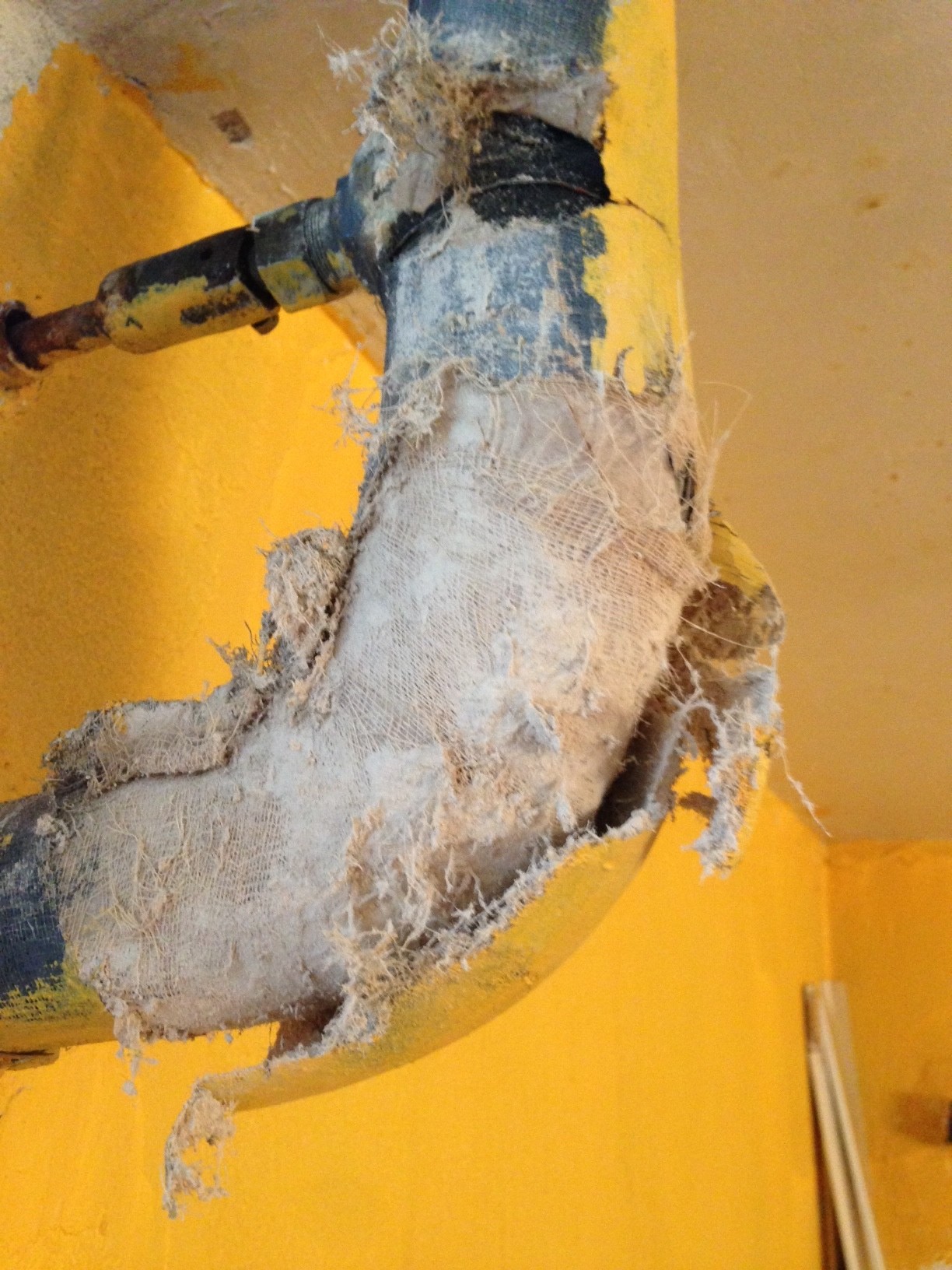

Håller på att riva ut i källaren på ett hus byggt i början av 60-talet och snubblade då över detta rör. Är det någon som vet om man har anledning att anta att den här rörisoleringen innehåller asbest?
Troligtvis är det asbest i böjar och t-stycken.
Mvh David
Krilleman
Mycket stor sannorlikhet. Antagligen ca 99,99%!
Håller med.. Ca 99,99%, kanske inte exakt, men ca.. 😬
Tack för era snabba svar. Det låter ju dessutom som att ni är tämligen eniga.
Nå, vad göra? Röret måste finnas kvar, kan jag helt enkelt försegla den nuvarande isoleringen med något för att undvika dammspridning eller liknande?
Som det ser ut tycker jag nog det ser ut som att skadan redan är skedd. Jag skulle dragit på mig ett andningsskydd och slitit bort det.
Blöt ner isoleringen med vatten och ta andningsskydd o riv bort det.
Har nu inhandlat skyddskläder och andningsskydd. Om jag blöter ned isoleringen och därefter skär bort den, hur orolig bör jag vara över hälsoeffekterna? Skadan synes ju, som någon redan påpekade, redan vara skedd.
Om du inte sliter bort isoleringen varje dag i tio års tid, så tror jag inte du behöver vara särskilt orolig alls.

Bara för att folk inte ser en direkt reaktion på asbest, gör inte asbest mindre farligt. Svimmar du inte så är det säkert ofarligt. Eller?
Har både en farmor och farfar som gått bort pga asbest. Farfar drog hem asbest, farmor gick nyligen bort i lungcancer.
