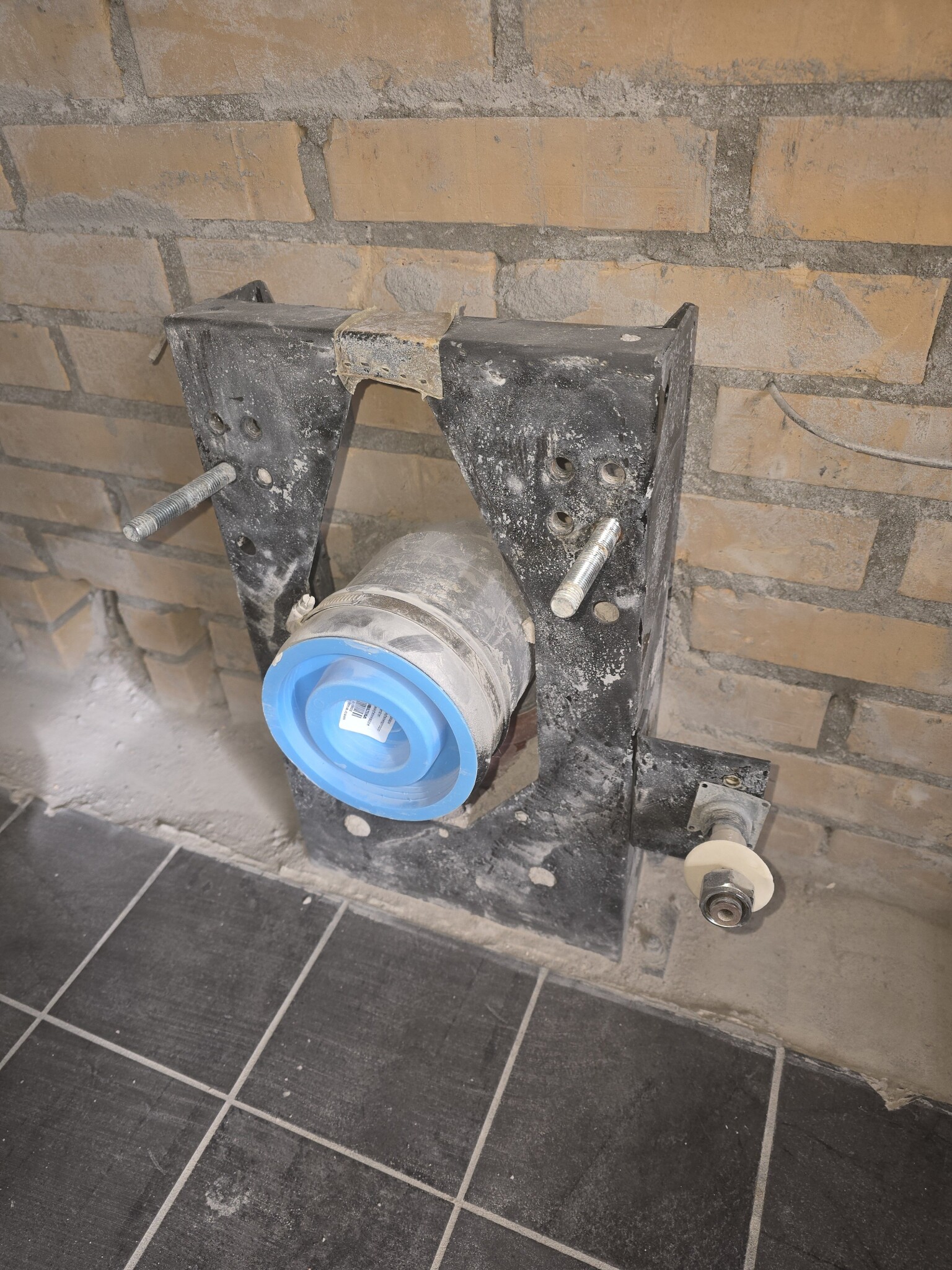

Finns ju fixturer för vägghängd toa med extern cistern också.
Aldrig varit med om olika hålbilder på höjden, däremot på bredden.
Att bara borra nya hål för gängorna som håller muggen hjälper ju inte då även avlopp och spolrör måste ändras.
Haha
Så klart... sorry... var lite för snabb där och hade bara tankarna på annat håll.
Höjden måste så klart ställas in före montering av fixturen.
Rev bort en fixtur för extern stol i förrgår och ska ersätta den med en Duofix TEK.
På den fanns olika höjder så därför jag skrev så utan att tänka först men det är klart, där är det ju enda chansen att ändra höjden.

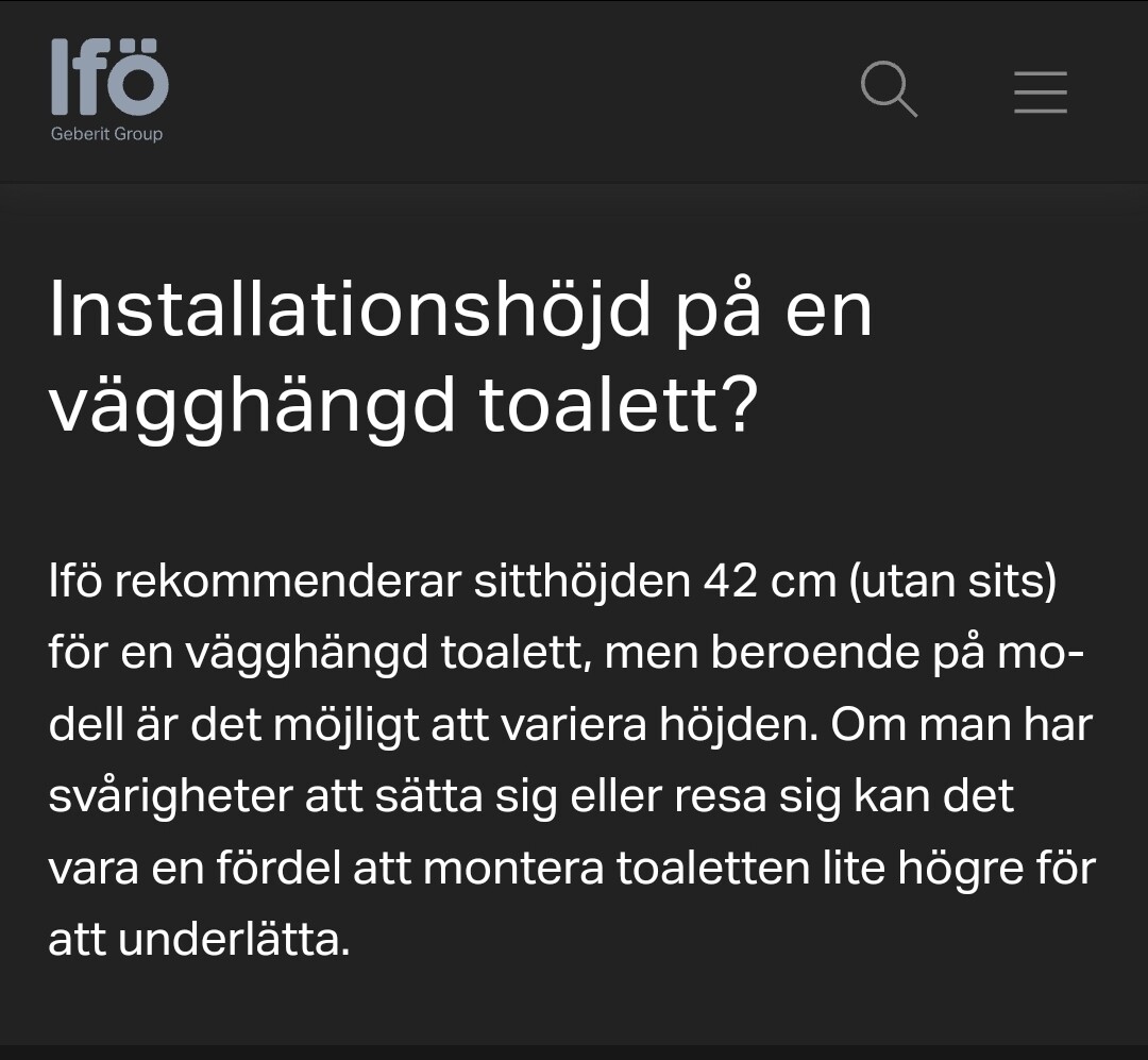

W Wille58 skrev:
Har funderat i dessa banor själv men tror inte denna fixtur har olika hålbilder på höjden, däremot på bredden. Huset ännu inte besiktigat men även om det vore så är detta nog inte att betrakta som fel, egentligen. Tror inte det finns angivet exakt sitthöjd på toaletten. Men de 3 cm som det gäller gör rätt mycket.
Tror nog att man faktiskt kan hävda den ska vara monterad enligt standardmått vilket t.ex bl.a detta borde styrka.
Installationshöjd för en vägghängd toalett enligt Ifö med rekommenderad sithöjd på 42 cm men kan variera beroende på modell och användarens behov.
Wille58
BirgitS
Så här skriver Gerberit:
Standardhöjd för en vägghängd WC är 41 cm + sits.
Om du inte ger installatörerna några andra instruktioner så kommer de att montera sanitetsprodukterna på standardhöjd.
https://www.geberit.se/badrumsprodukter/inspiration/tips-tricks/den-perfekta-installationshojden/
För nästan 20 år sen var det en som skrev:
Nej VVS-AMA säger 400mm vilket är normalhöjden för alla golvstående toalettstolar
https://www.byggahus.se/forum/threads/hoejd-toalettstol.18567/post-158802
