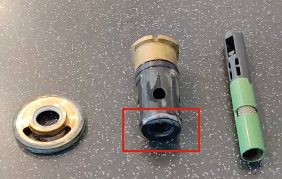

Droppande kran i badrum, inga reservdelar, vad kan göras?
Förra gången kranen droppade beställde jag reservdelar:
Ventilhylsa & kolv Temp/Mega ettgrepp, disklådsblandare 020 ESS Ø11mm
Men nu finns tyvärr inga reservdelar längre:
https://kundforum.moraarmatur.se/org/moraarmatur/d/reservdelar-har-utgatt/
Vad kan man göra? Går det att smörja? Byta enstaka packning mot någon generell? Några tips?

Leta gammalt lager. Borde väl finnas hos någon vvs:are som har det, tex
https://www.nackabyggnadsvard.se/p/...p-ventil-hylsa-kolv-020-ess-koksblandare.html
Är ovan rätt?
Är ovan rätt?
Jag gjorde en McGyver-fix så länge och det blev åtminstone bättre för stunden. Det vara bara 4-5 år sedan jag bytte delar till kranen förra gången och vi har två likadana. Lär bli många hushåll som saknar reservdelar...
Jag gjorde rent det jag kunde, t ex skrapade bort ärg och bös. Sedan tog jag diskmedel och lätt med sandpapper längst ner på "gummit" och därefter lite vaselin. Vet inte om det var tur eller om det är en kortvarig lösning, men markant bättre är det just nu i alla fall

Den blandaren verkar vara en 50 år gammal konstruktion. Min erfarenhet är att blandare på den tiden började läcka, eller blev tröga efter relativt kort tid. Medans blandare (av kända fabrikat) jag har som är från tidigt 2000 tal fortfarande känns som nya. Tror att kvaliten helt enkelt är bättre på moderna blandare.
Reservdelarna var relativt dyra, men nu finns de inte att få tag på alls. Bara i vår fastighet är det över 80 lägenheter med samma blandare, så om man kan hålla liv i kranarna vore det bra på flera sätt.H hempularen skrev:

Men även OM nu reservdelar gick att få tag på, är det inte i princip samma pris, och enklare att byta blandaren istället för att köpa reservdelar. Och dessutom på köpet få en blandare som hälsomässigt är godkänd enl. dagens regler?
Jag tycker inte att det ser enklare ut att byta hela blandaren. Det räcker med den till synes hukande och trånga arbetsställningen bakom handfatet för att jag ska tvivla. Men det kanske blir ett nödvändigt ont, med som du skriver, fördelar i det långa loppet.
Jag har likadana. Det tar tio minuter att byta insatsen om man gjort det förut.
Kanske ett lite sent råd, men om de undrehållssmörjs så fort de börjar att kännas tröga, håller de länge.
Summan av kardemumman -Det är betydligt enklare att byta packning än kran.

Jag tänker att förutsatt att man kan välja en blandare som passar direkt till de bef. kopplingarna. Så går det i princip på 10 minuter att byta en blandare också.
Strulfaktorn är om man även måste byta kopplingarna på de matande rören. Men kan man undvika det så går det väldigt snabbt att byta blandaren, och det är väl oftast inte hela världemn att byta kopplingarna också, men så blir rören kanske för korta när man kapat bort bef koppling osv.
Har man sån tur att det passar rakt av är tidsåtgången i stort sett densamma. MEN 😁 det brukar allt som oftast haka upp sig, så det blir en del extrapill. Kan förvisso bli så även med packningsbytet.H hempularen skrev:Jag tänker att förutsatt att man kan välja en blandare som passar direkt till de bef. kopplingarna. Så går det i princip på 10 minuter att byta en blandare också.
Sist jag köpte packningar tror jag en sats kostade hutlösa sex til åttahundra kronor. Men det var ett tag sedan.
En ny köksblandare med diskakavst. Kostar tretusentrehundra och en tvättställsdito nära två tusen.
Så visst är det regält billigare att reparera än köpa nytt.
