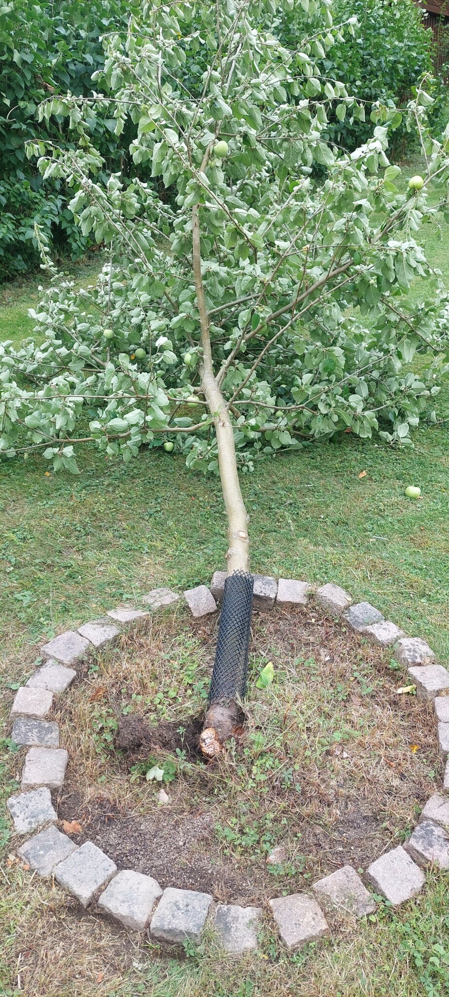

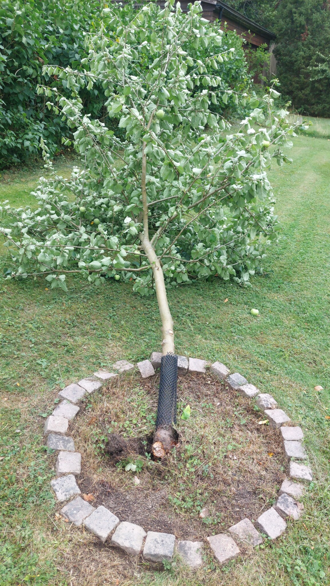

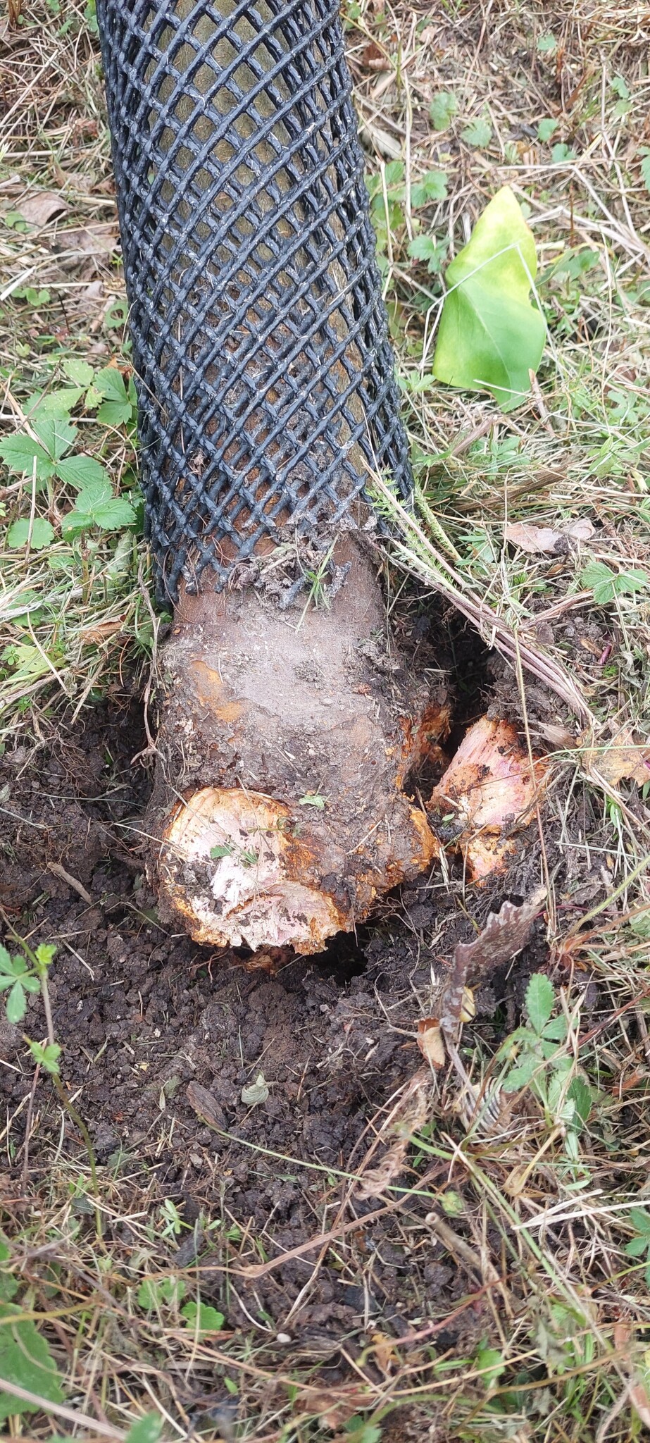

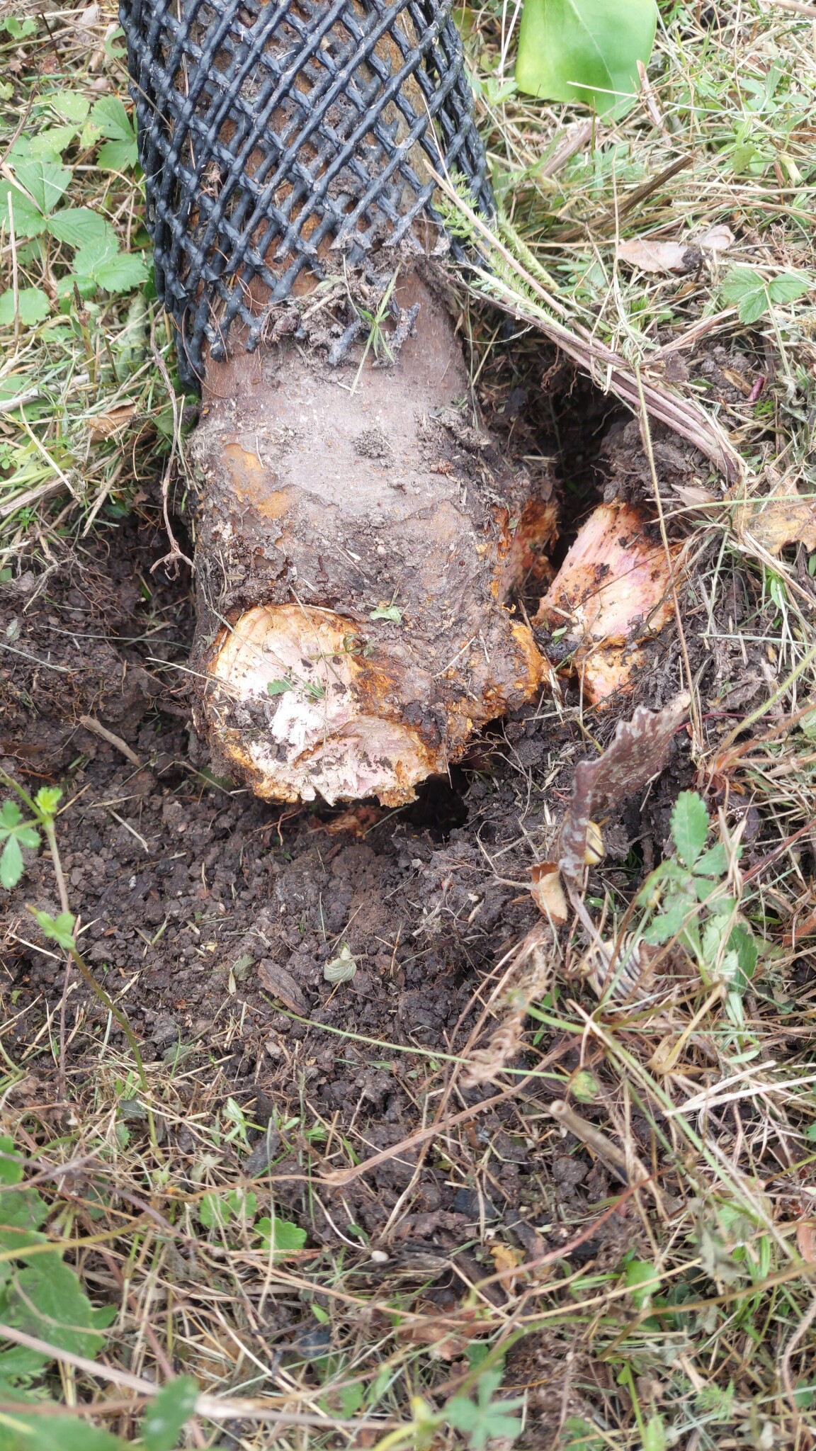

Mitt kära aroma träd på 6 år, blev i dag tagit av vinden. Det virker som att det har gått av just der det var ympat, alla tre rötter står kvar...kolla bilden.
Frågan är, kan det räddas? Tänkte å stöda det upp, och hoppas det vekser sig samman igen - eller er det bara en dröm??
Tack för goda råd.

Det går antagligen att ympa i rotstumpen. Om du tar ett lämpligt årskott som är förvedat kan du skära till ympkvistar med ett par knoppar (ta bort blad) och knacka ner mellan bark och ved. Täta helst med ympbalsam men vanlig akrylatfärg funkar. Täck över med sand eller löv, och kolla om några veckor om det verkar ta sig.
