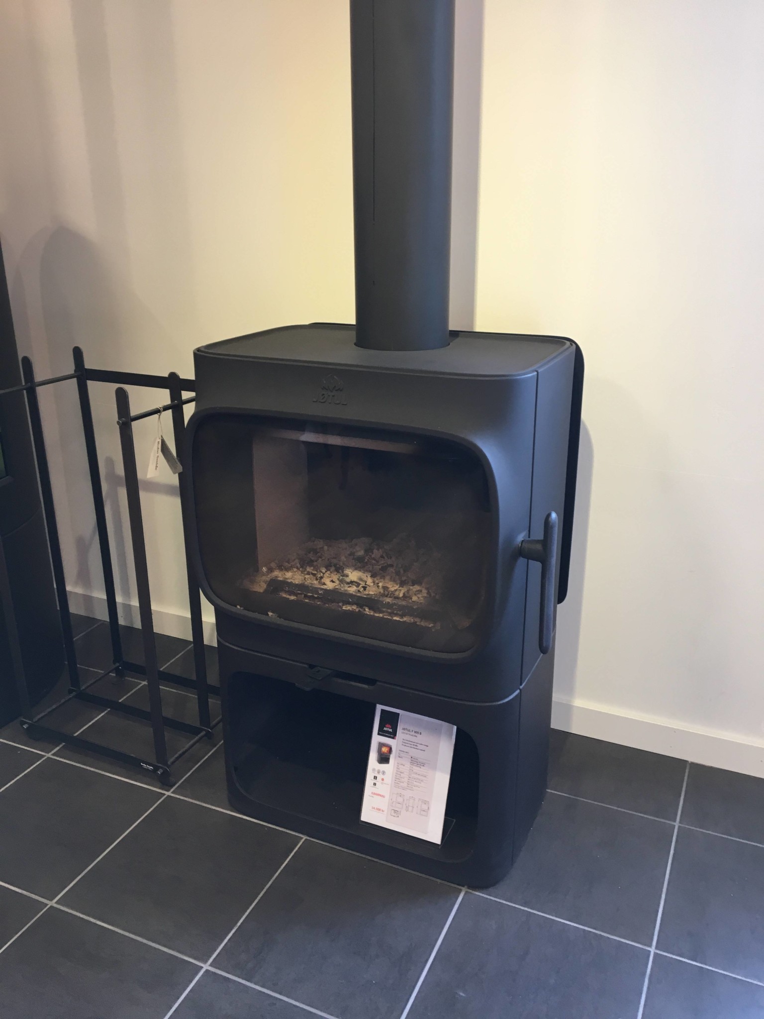

Vi ville ha en kamin som kändes rätt i ett hus från 30-40 talet. Vi åkte till de lokala kaminbutikerna och hittade denna Jøtul F305. Och den var på kampanj så det gjorde inte saken sämre..
Vi valde också de korta benen.
Den skulle ta ungefär 4 veckor innan den skulle komma, det visade sig sedan bara bli två veckor, så den fick bo i garaget ett tag. Vi hörde med muraren som gjorde köket och han kunde komma till slutet av december. https://www.byggahus.se/forum/threads/vart-nya-lidhults-koek.188660/page-2#post-1693294

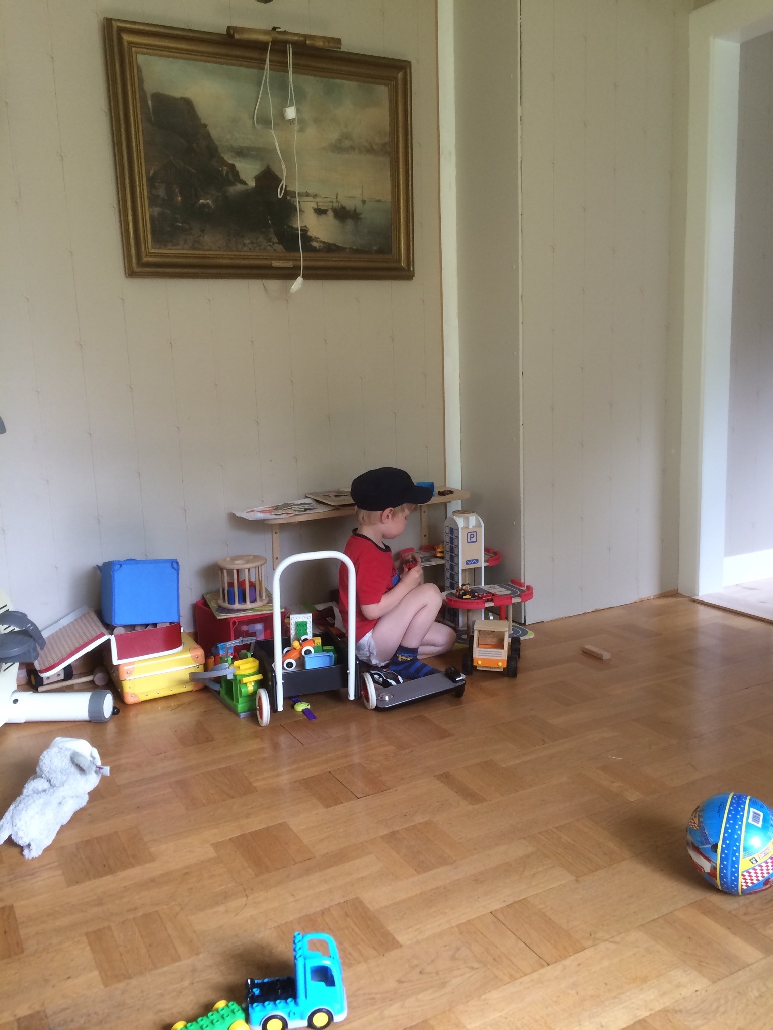

Platsen i vardagsrummet var självklar, då vi har en skorsten som går igenom huset.
Hittade ingen bra bild på väggen, men den är ca 2m bred, vi tog lite av den när vi gjorde toaletten. Det är den lilla utbyggnaden som syns på bilden. Skorstenen är ca 1.2 bred så det var det måttet vi siktade in oss på.

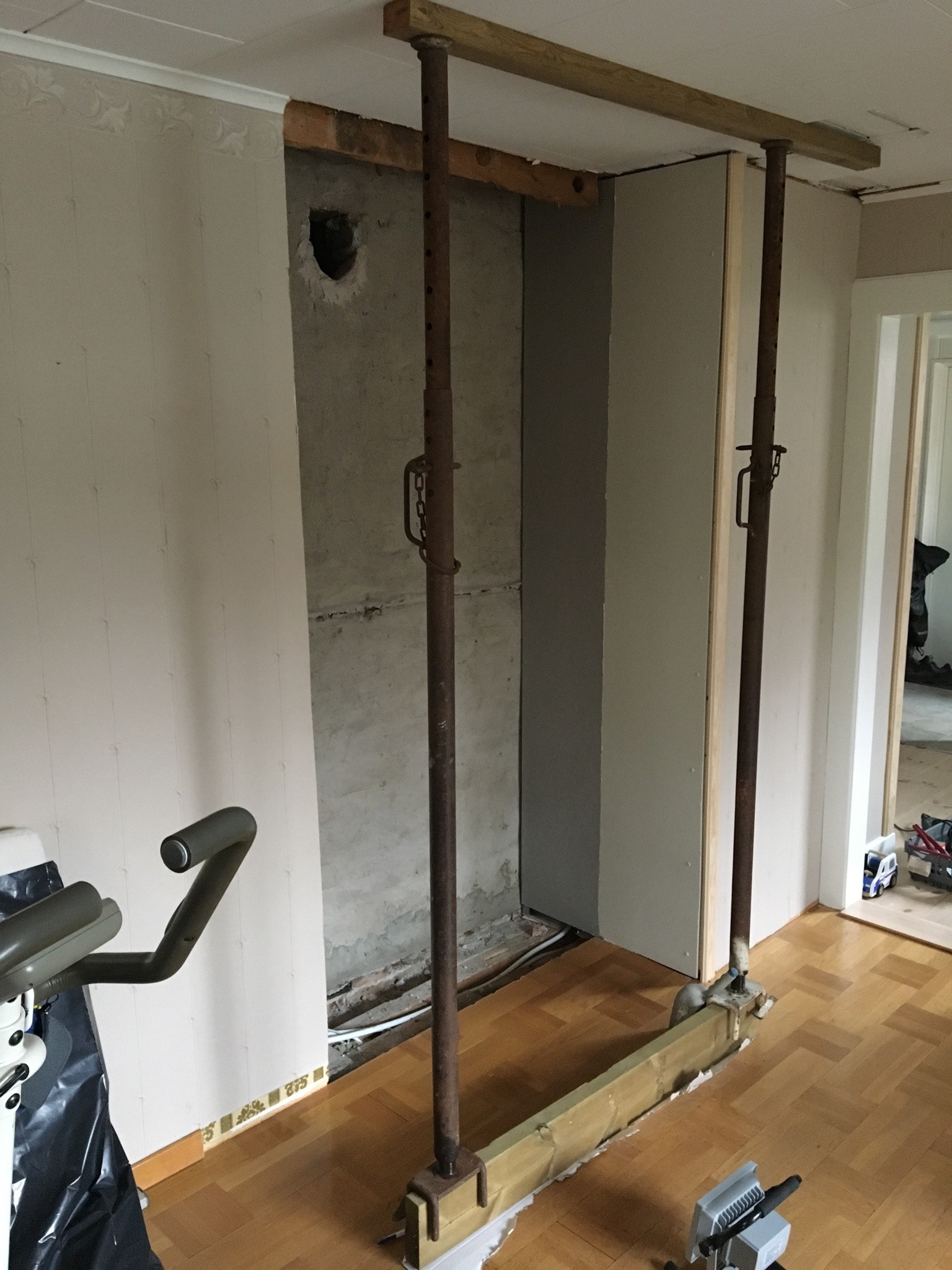

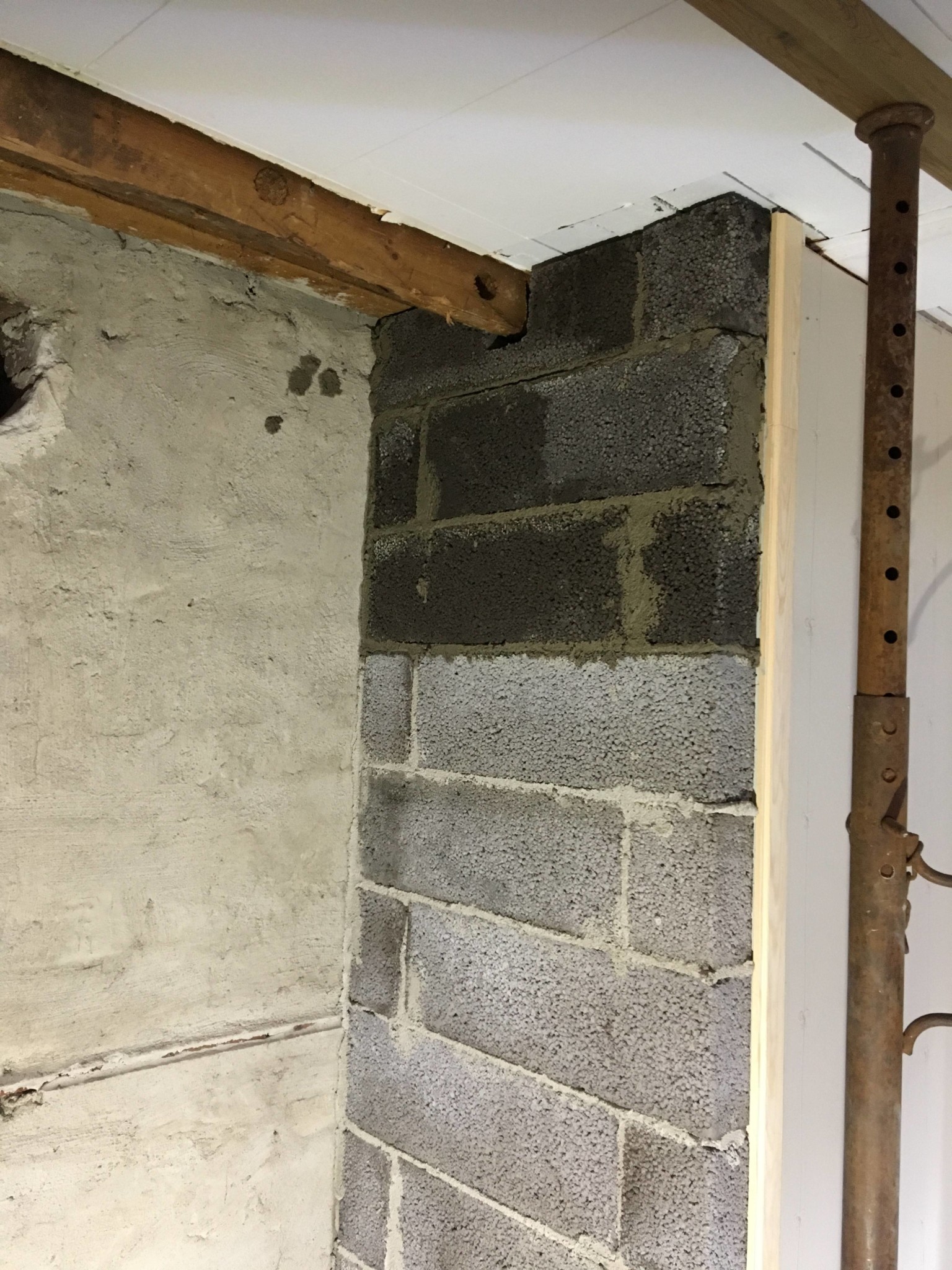

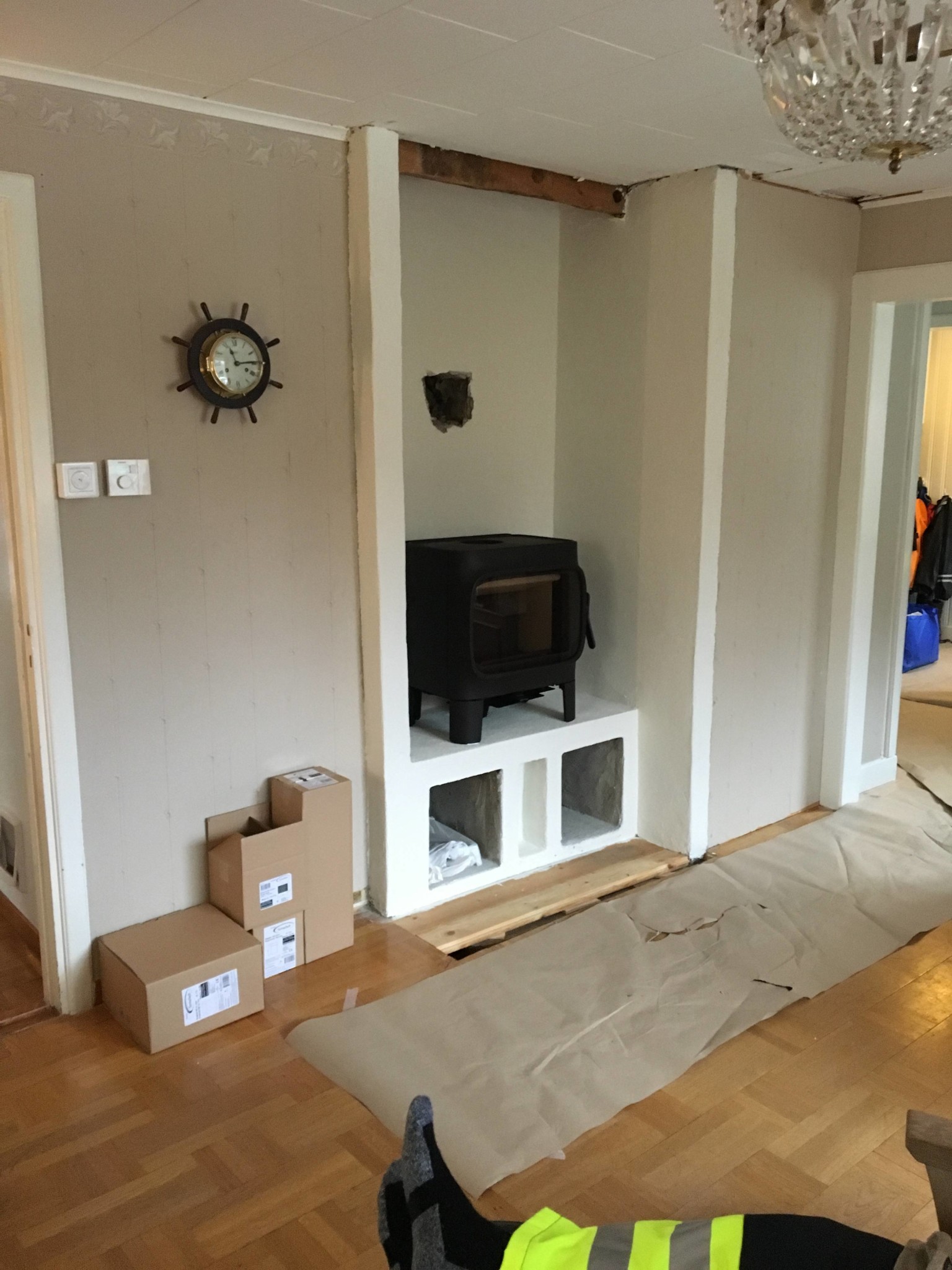

Väggen är bärande, så vi stagade upp medans vi byggde. Tanken var att ha brandväggar på bägge sidor som samtidigt stagar upp bärlinan.
Väggen består av 1” plank. Tog bort så många som behövdes och rev upp golvet så mycket det behövdes för brandsäkerheten.

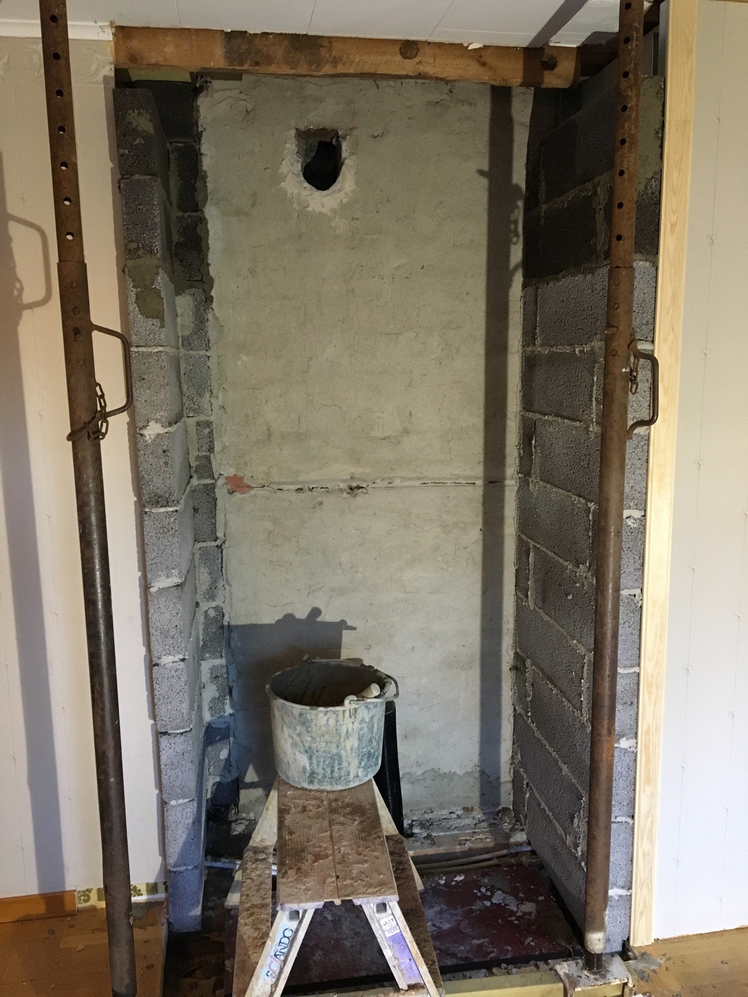

Mitten på december kom muraren och började mura upp stödväggarna.

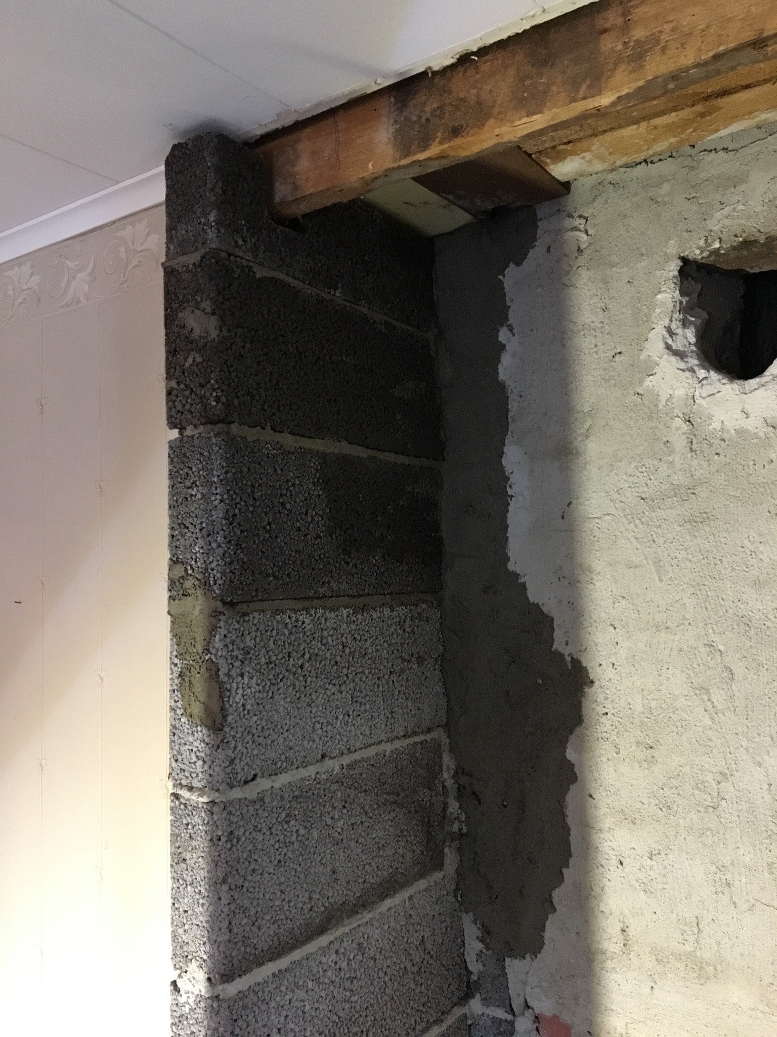

När muren torkat satte jag dit passbitar som passade mellan muren och regeln, så kunde stöttorna tas bort.

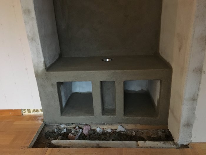

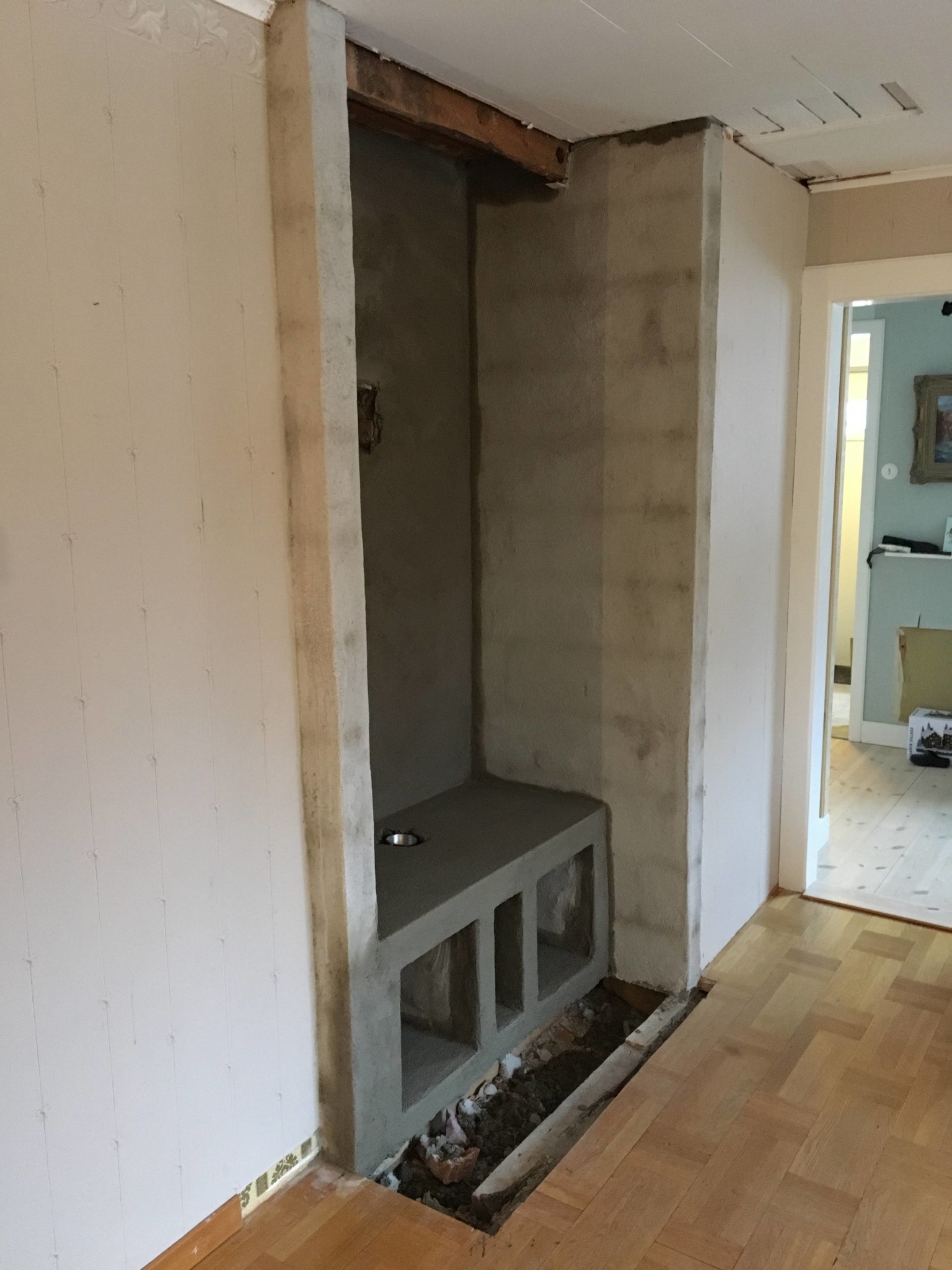

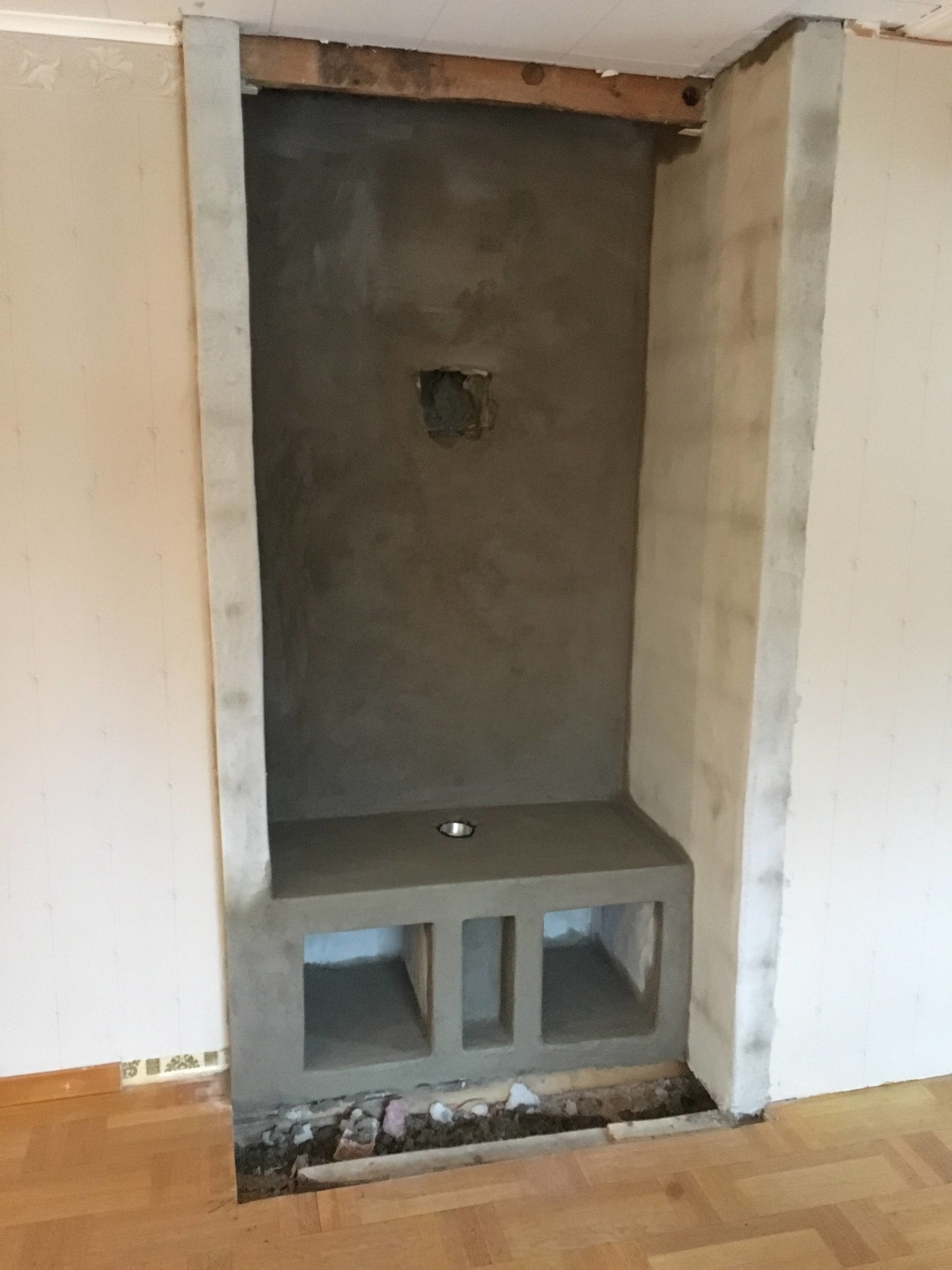

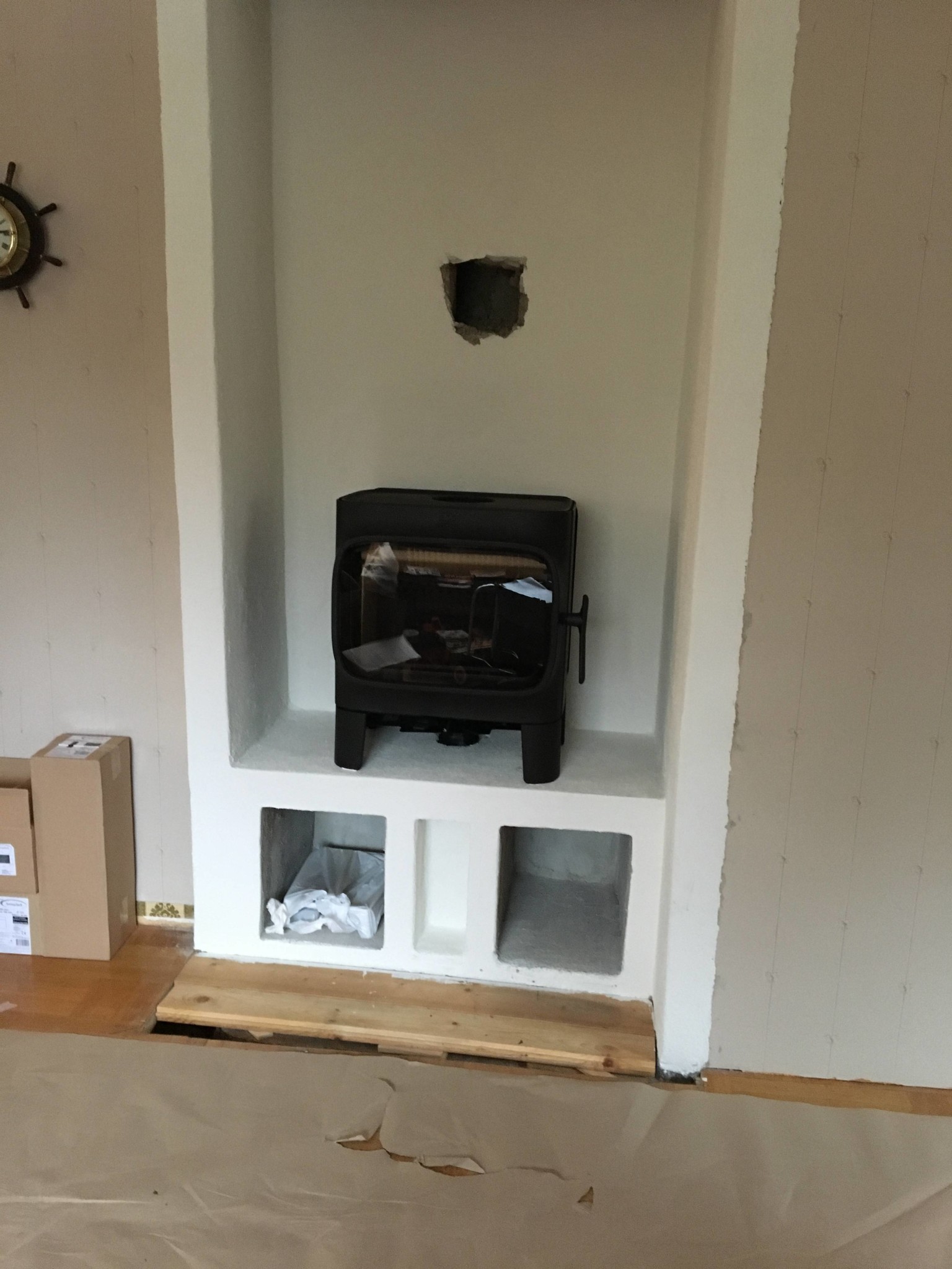

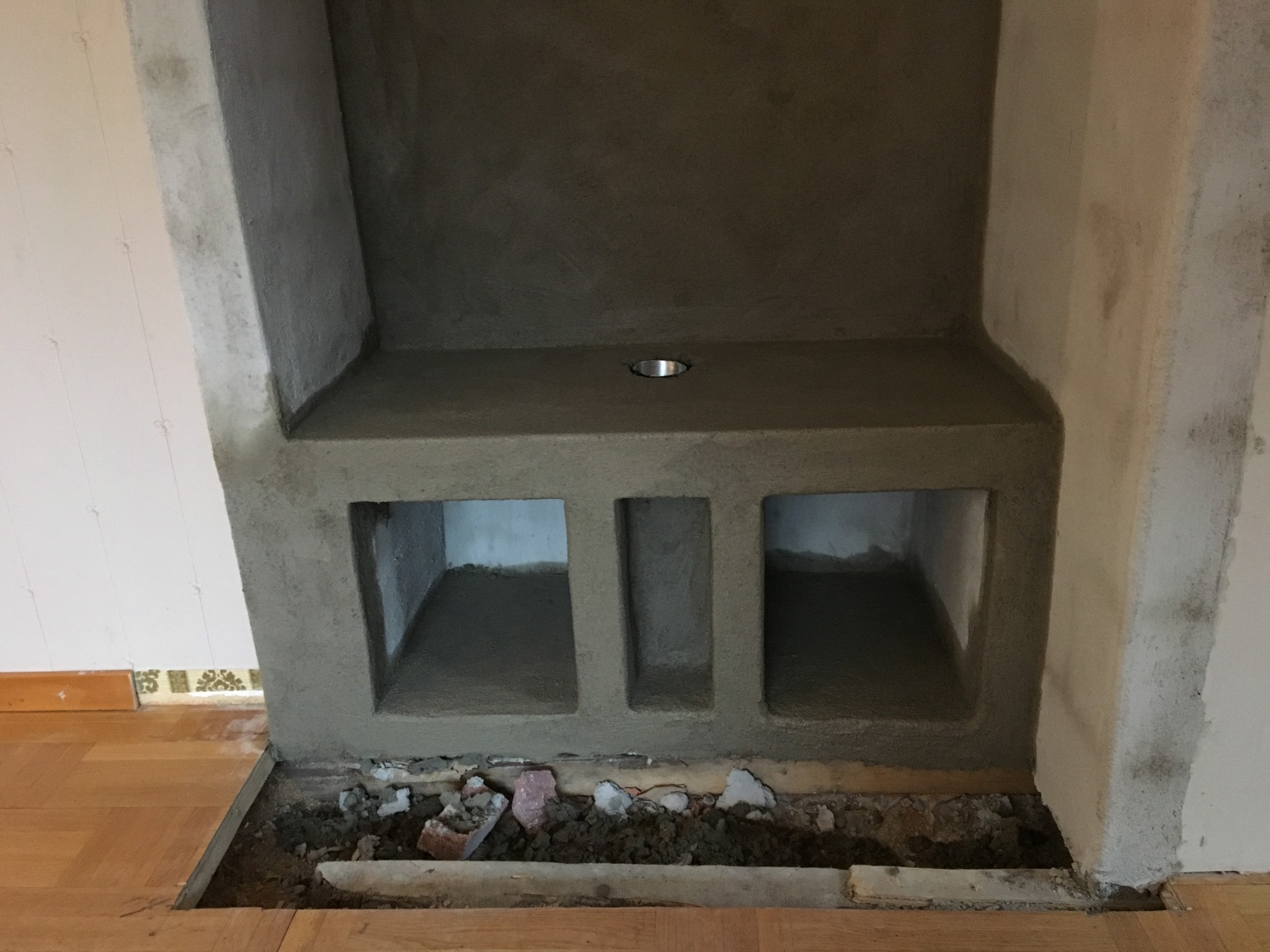

Muraren fortsatte med att göra ”bänken”, vi ville att kaminen skulle komma upp lite från golvet och ville ha lite plats för ved under.

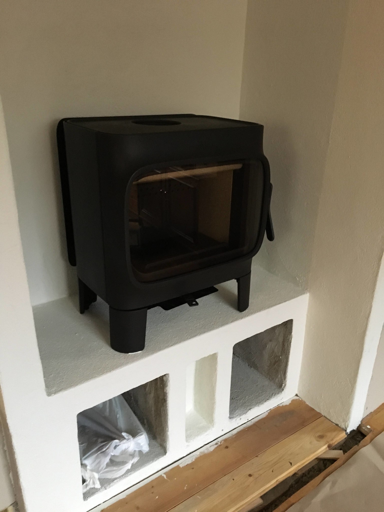

Sedan var det dags för puts och när den var torr målning. Sedan var det dags att få kaminen på plats. Den väger ca 160kg men som tur var kunde man strippa av rätt mycket så den vägde kanske runt 100-110kg när den lyftes på plats.
Senare den dagen kom muraren förbi och gjöt in stosen i väggen.

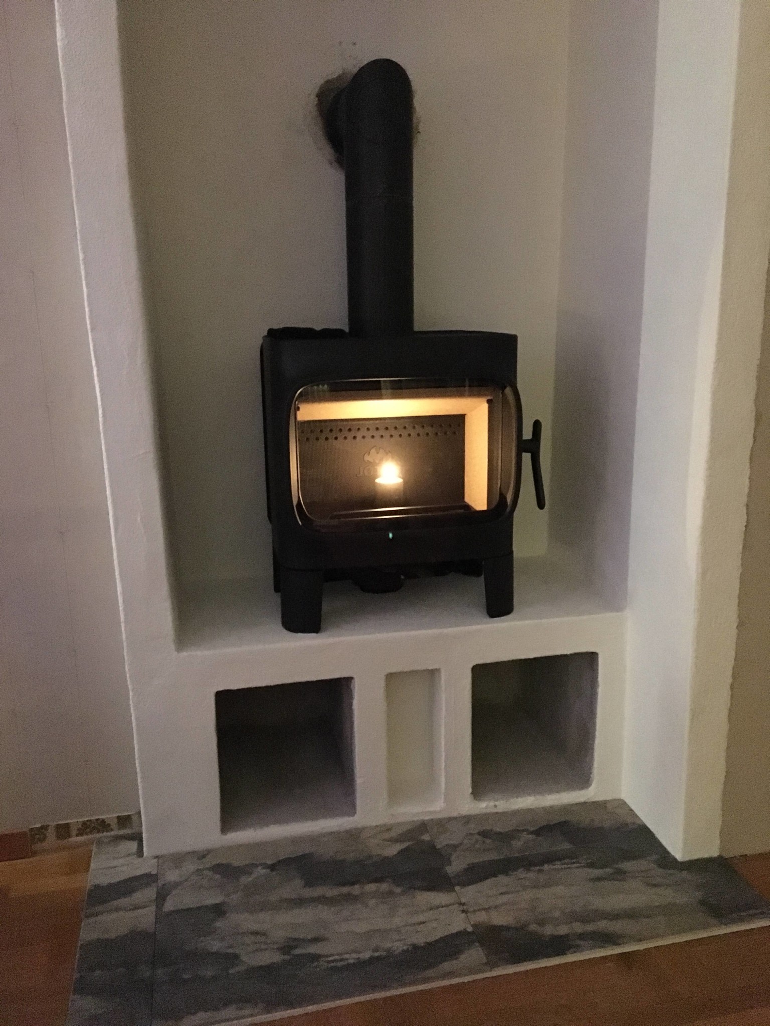

På kvällen stod jag ute och sågade till klinker som skulle ligga framför kaminen. Muraren hade godkänt det utrymmet av golvet vi tagit bort för detta. Sågade till en bit cementskiva som ligger på golvreglarna och sedan klinkern på det.
Dagen efter, två arbetsdagar innan jul kom muraren och satte dit rökröret.

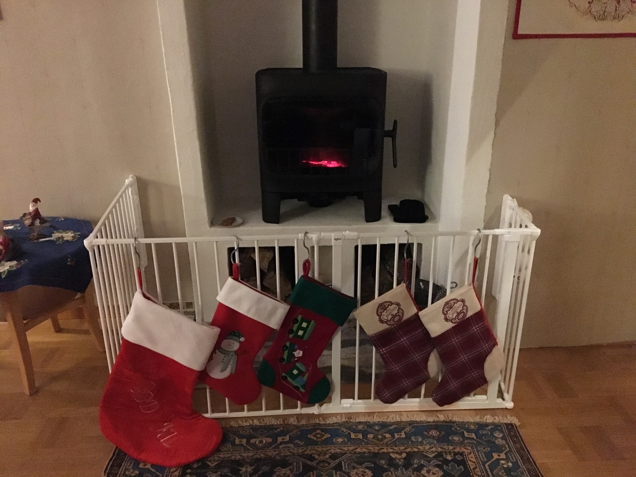

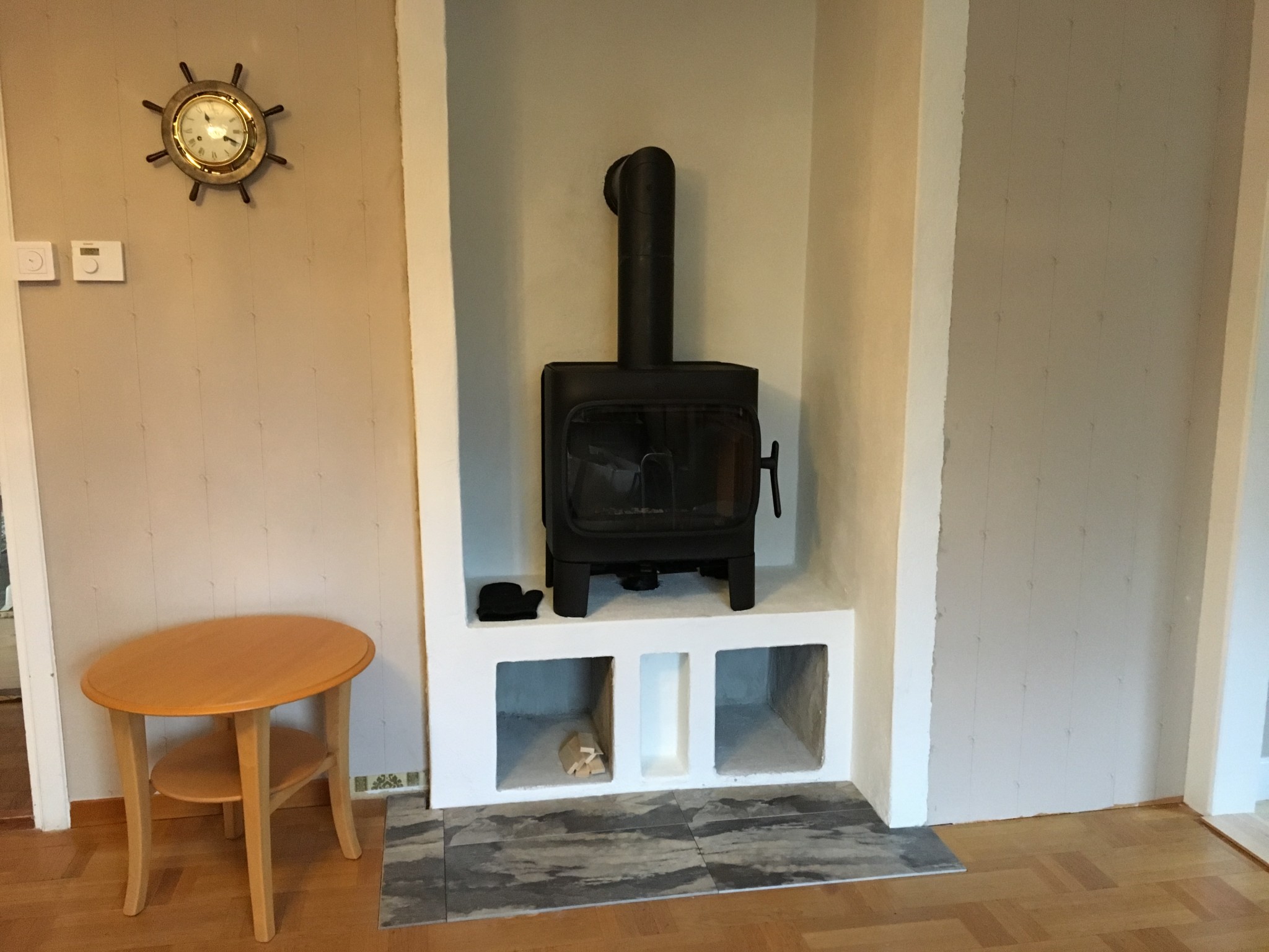

På kvällen kunde vi inte låta bli att ”elda” lite, ett par ljus fick det att lysa upp lite.
Sedan var det bara att vänta på sotaren. Jag hade ringt dem redan efter det att kommunen givit godkännande, och de skulle kunna komma i mellandagarna. Nämnde att det var ju synd att inte det skulle bli innan jul, då sa de att de skulle se om det kom några avbokningar.
Samma dag som muraren gjorde sista jobbet, ringde sotarna och sa att de kan komma dagen efter, sista arbetsdagen innan jul. Så på fredags morgonen den 22 december var sotaren här och provtryckte, kontrollerade och proveldade och godkände allt!
Vid black friday beställde jag skyddsgrindar som skall stå runt kaminen medans barnen är små. Sedan kom paketkaoset hos postnord. Det dröjde till lördagen innan jul så kom grinden fram. Så på uppesittarkvällen satte jag igång att sätta dit grinden.
Men skam den som ger sig, ska tomten kunna komma fram med julklapparna så får man ligga i.
