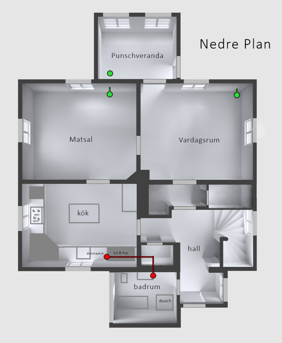

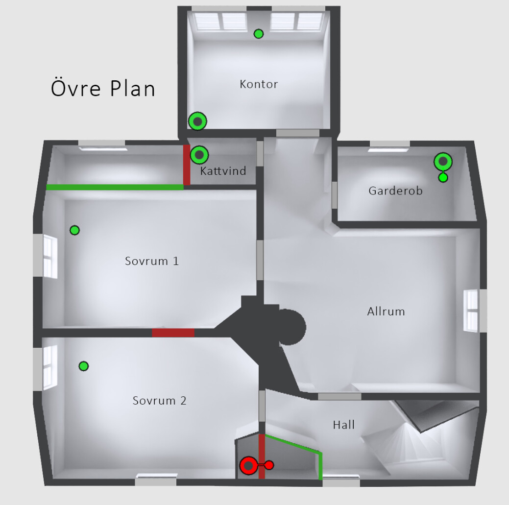

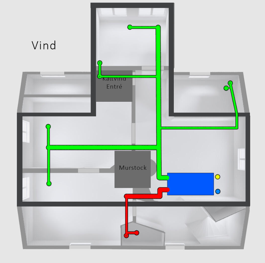

Bor i ett 2-plans sekelskifteshus (144m2) med kallvind som är självdrag som för tillfället har två mekaniska frånluftsfläktar i kök och badrum i nedre plan och i princip 0 till-luftsventiler på båda planen, på sommaren står luften lite väl stilla på övre plan. Utöver detta har vi fått rekommendation att kanske se över ventilation på övervåningen pga. åldern på huset så saknas ångspärr mot vinden som har höga fukthalter under vintertid.
För nuvarande är uppvärmning direktverkande el med 1 luftvärmepump i nedre hall men vi vill konvertera till vattenuppvärmt system så bergvärme eller luft/vatten.
Enkla vägen är att utöka mekaniska frånluften vid några punkter i övervåning och ev. lägga till till-luftsventiler men har funderat på möjligheter med FTX med 3 alternativ.
1. Enbart övre plan har FTX ventilation då det är rätt åtkomligt till alla rum via vinden.
2. Övre plan har FTX-ventilation men även dra frånluftsventiler till kök och badrum i nedre plan.
3. FTX ventilation helt på båda våningar.
Har snabbt skissat lite vart det preliminärt skulle vara "lättast" att ta sig med ventilationsrör mellan planen men problemet är att det är sadeltak och inte tjockaste takstolarna.
På skissen är grön till-luft och rött från-luft, ifyllda cirklar är genomgång till nedre våning. Avluft och uteluft om det ska vara på fasad så helst ut på vänstersidan av huset men hålla aggregatet bort från sovrummen. Har vaga planer på lite flytt av väggar i övre plan så grönt är vart vi kanske öppnar upp väggar och rött bygger igen.

FTX i såpass äldre hus som sekelskiftet funkar bra om man uppfyller kravet på täthet som nya dvs tätat med plast i alla väggar och tak mot yttervägg/tak. Även tilläggsisolering bör finnas i väggar och vind. Moderna två, treglasfönster givetvis. Då finns det en vits med att återvinna del del av värmen som annars går som förlust via ventilation under vintertid ca 20%.M Micaka skrev:Hej!

Samma gäller uppvärmning ett hus som läcker värme som ett kaffefilter så blir en investering av moderna system ganska bortkastat.
Lågtempsytem som värmepumpar kräver moderna radiatorer eller golvvärme. Men då vill man inte ha läckage genom dåligt isolerade väggar/tak och fönster.
Så vill man behålla det "gamla" till rimlig kostnad så skulle jag nog köra på oljepanna/pellets och uppgradera ventilation till att ge mer tilluft i vardagsrum/sovrum.
Låter kasst förstås men huset måste nog moderniseras energimässigt först innan nya värmesystem/ ventilation kom mer på plats
