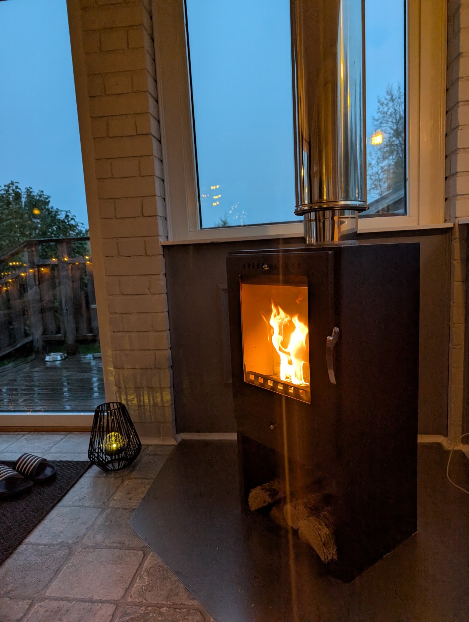

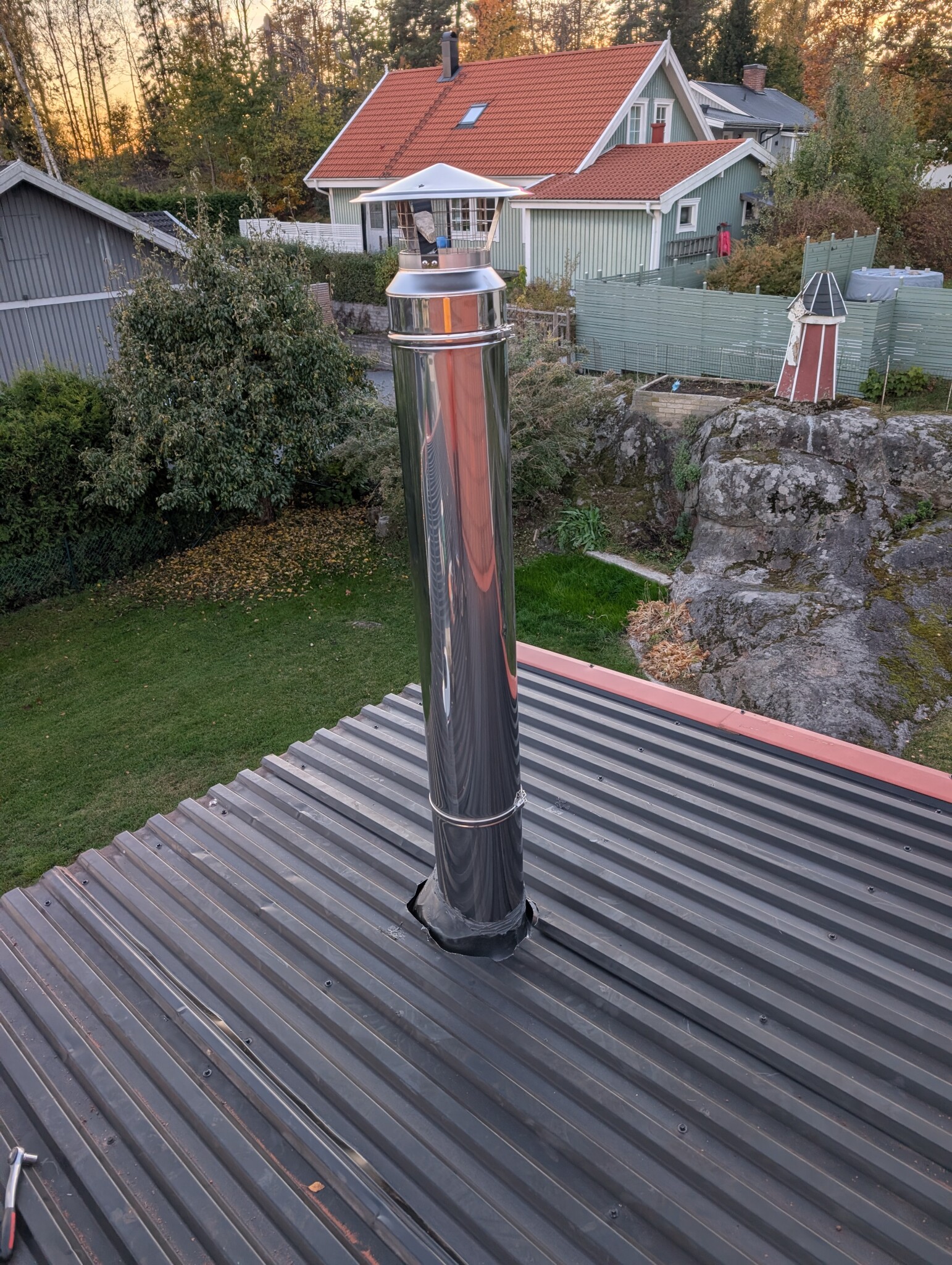

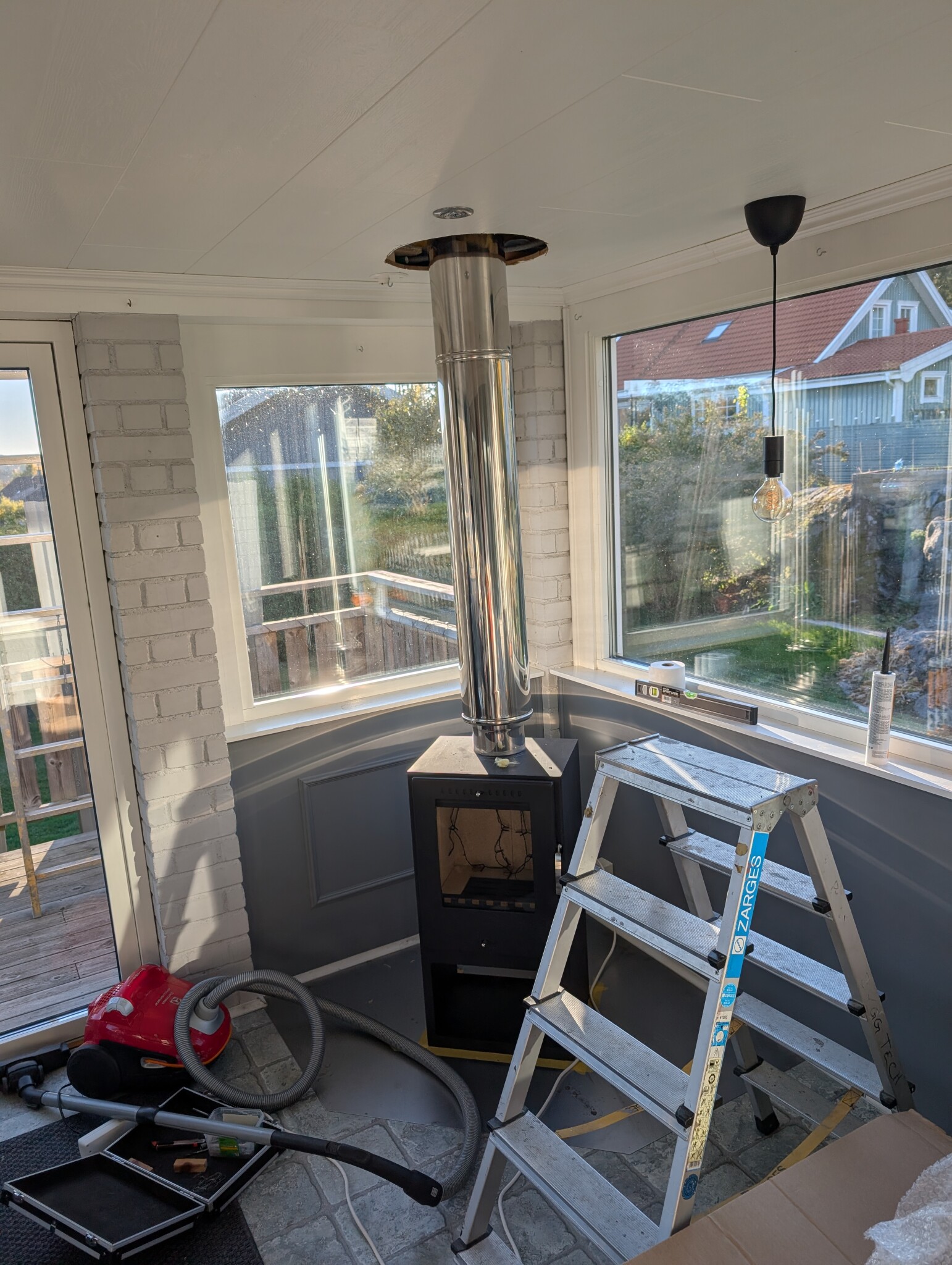

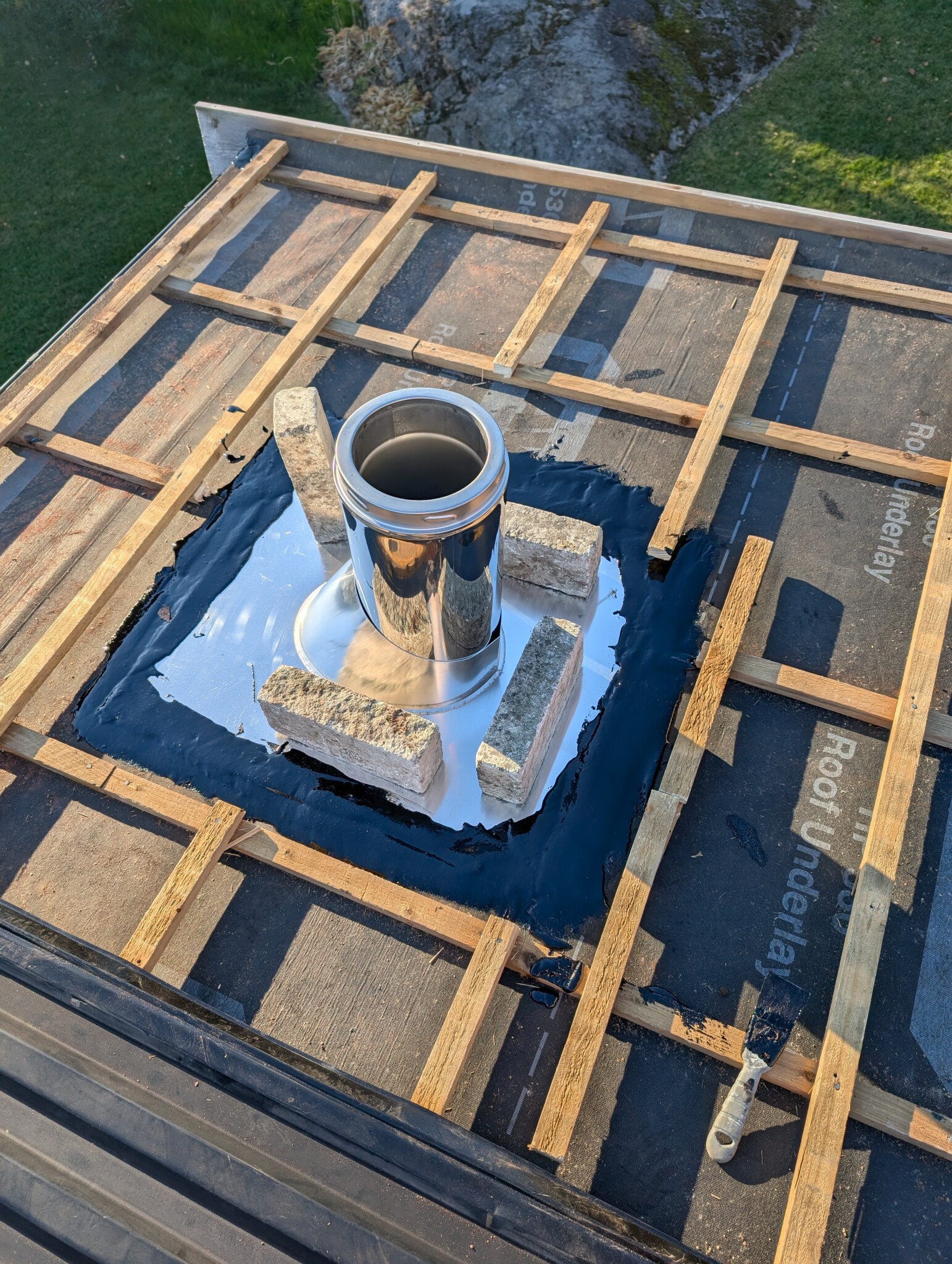

Så nu var det klart, både att jag har installerat allt samt att sotaren varit här ok godkänd allt.

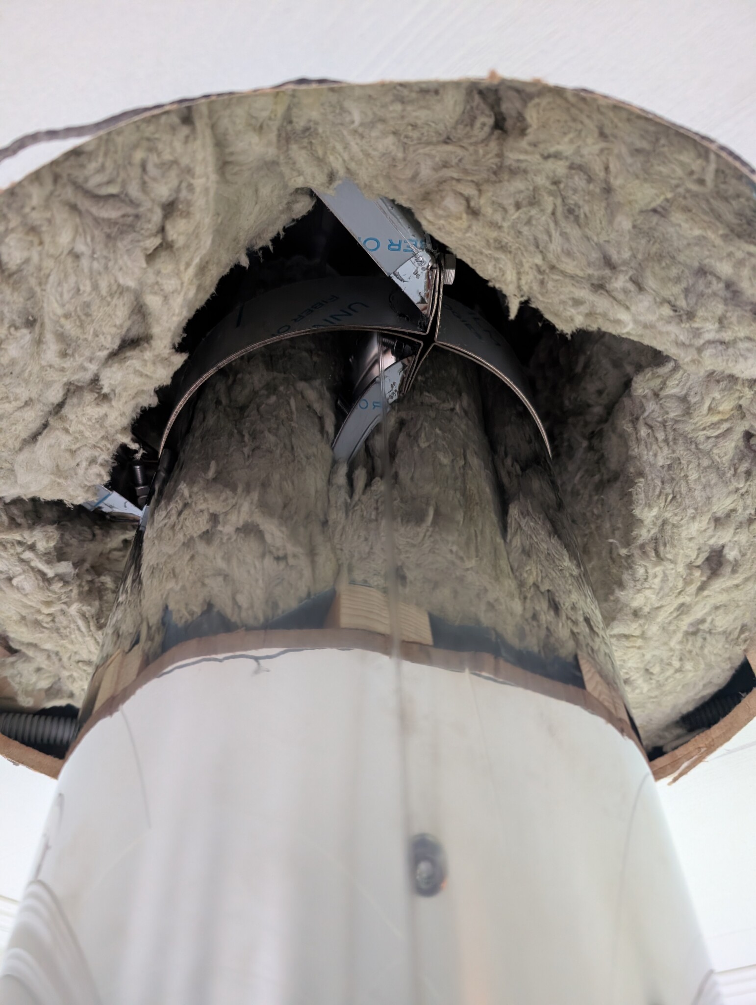

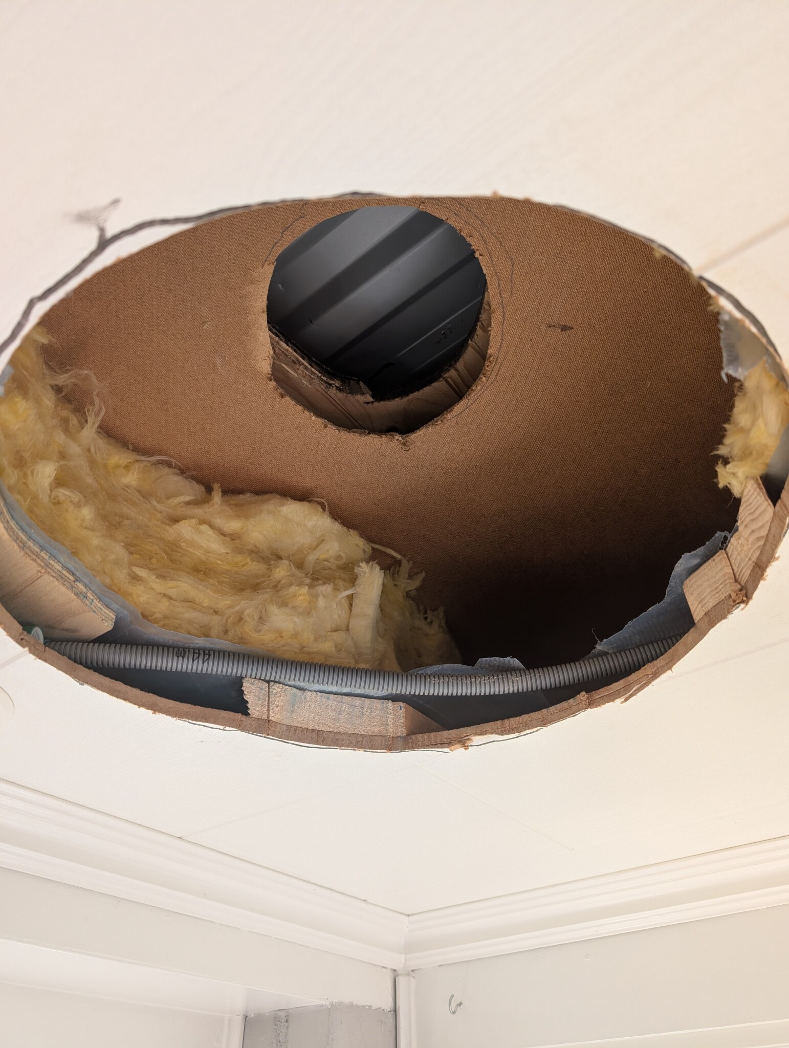

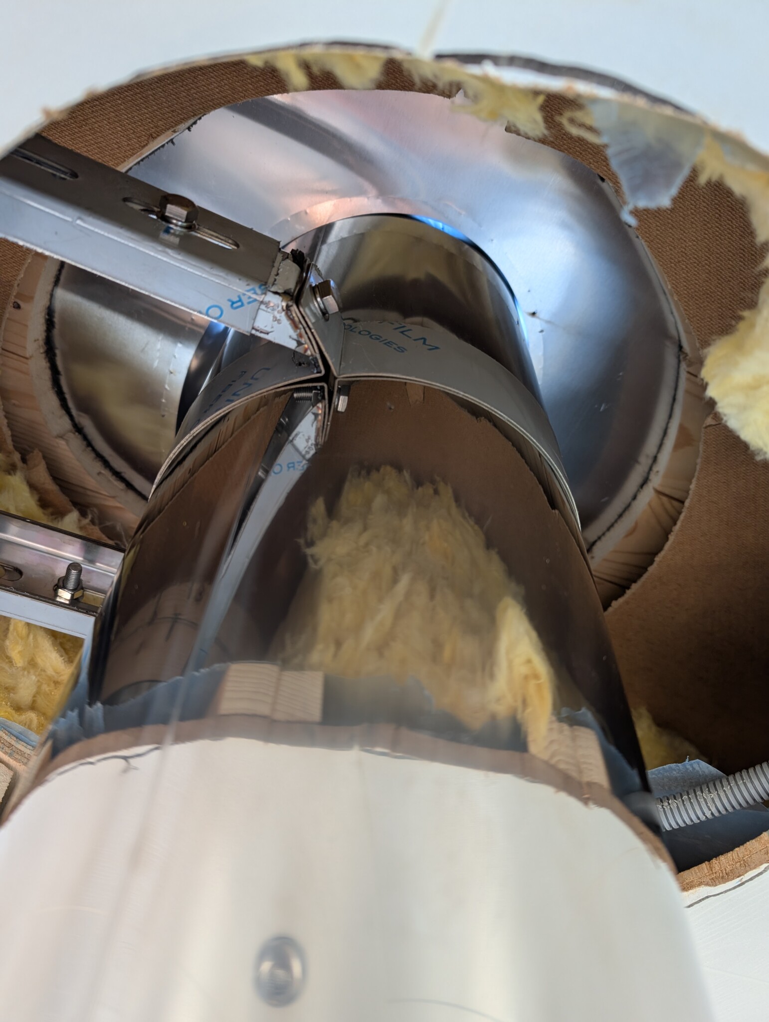

Ska man täta med stenull hela vägen mot rökkanalen? Rökkanalen blir inte mer än max 100 grader och stenull klass a1 klarar ju 1000, det blir annars lite för mycket kallras från skorstenen.
  • Rökkanal omgiven av stenull i taket, diskussion om isoleringens värmetålighet för att minska kallras.
Vad säger monteringsanvisningen till skorstenen?
Jag monterade en skorsten för många år sedan och vad jag minns fanns det bra instruktioner hur man isolerade runt röret.
Minns jag rätt så var det isolering ända emot röret och ett min avstånd hur mycket som skulle vara stenull eller obrännbart ut från röret.
Sedan fick inte lagret med isolering vara för tjockt... Dvs uppåt... Men det är snart 8år sedan jag gjorde detta....
