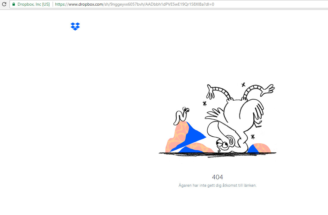

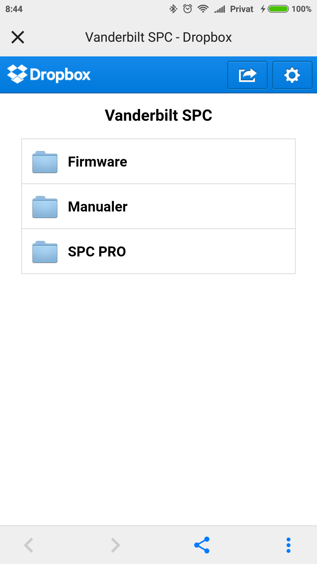

När ja trycker på länken från mobilen så kommer jag direkt till mappen trots ja inte är inloggad så svårt att simulera.
Men skall testa via datorn med.
Skärmdump av en mobiltelefon som visar Dropbox-mappar med namnen "Firmware", "Manualer" och "SPC PRO".
Illustration av misslyckade karaktärer på en sida med felkod 404, "åtkomst nekad" meddelande.
