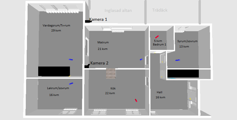

Tänkte mig köpa övervakning typ HKvision som jag kör via Synology alternativt via min Zipabox.
Vill kunna få push meddelande och logga in när jag/vi inte är hemma. Men kunna aktivera och avaktivera enkelt. Hur skulle det funka?
Sen funderar jag på set up. Antingen en Kamera(1) placering på inglasningen eller en inne(2) som ser mot altandörren.
Om ni kunde komma med lite input och tips vore jag tacksam.

Personligen tycker jag att Dome kamerorna gör sig snyggare utomhus än en så kallad Bullet variant.
Har själv 3 stycken DS-2DC2132I från HikVision mot infarten, uthuset samt baksidan. Dessa ligger mot min Qnap NAS och är satta på att spela in vid rörelse inom ett visst område med ett par dagars inspelning vid larm - Allt annat lagras således inte. Spelar in i 1920x1080 och tycker att upplösningen är fullgod för att intensifiera individer osv.
Funktionen finns i kameran att ställa larm med hjälp av E-Post eller bilder till FTP för att nämna några. Inomhus kan jag förstå poängen men utomhus blir det svårare då regn och snö triggar i vart fall mina till inspelning. Även djur, träd och dylikt kan trigga inspelning så jag hoppar gärna en massa tunga mail med onödig information. Har dessutom ett fullgott larm kopplat till central på villan så det känns tryggt kan man säga...

Tack! Är ute efter göra nått liknande.
