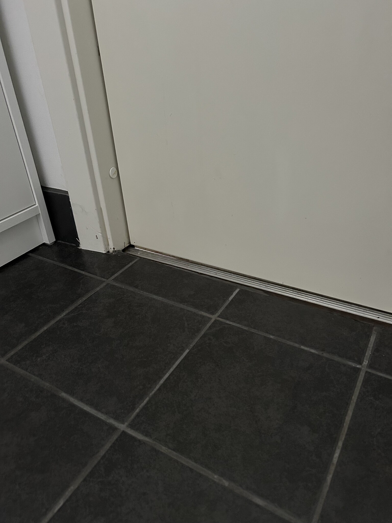

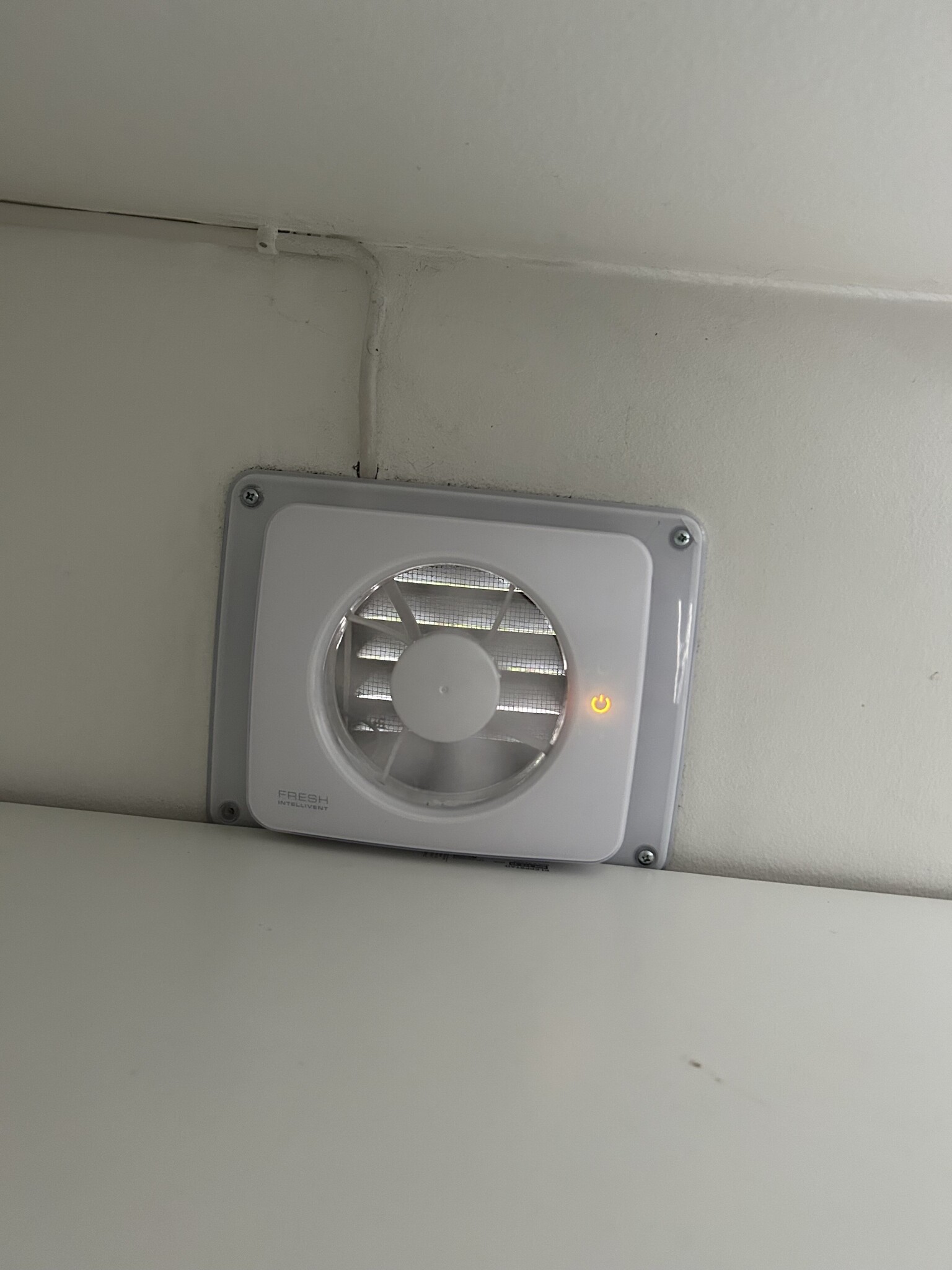

Som rubriken lyder så har vi det väldigt kallt i tvättrummet. Har ett stort och stabilt oljeelement som är inställt på grader och kör på så fort graderna understiger 22.
Problemet är att värmen smiter eller snarare att kylan tränger sig in. Funderar om det kan vara där ventilationsfläkten är och vid springan i ytterdörren. Se gärna bilder. Kan jag täta dessa på något sätt utan att påverka ventilationen?

Värmen smiter väl ut genom fläkten om den går hela tiden och dessutom sitter vid taket där värmen samlas. Täta går ju inte utan då behöver du ventilation på något annat sätt som inte blåser allt rätt ut genom väggen. Är det källare? Inga andra rum i samma plan som är kalla? Tänker på mängden isolering.
Styr fläkten efter fukthalt i luften så kanske den inte behöver gå så ofta och sätt dit ett kallrasskydd/backventil som stänger utloppet när fläkten står stilla om det mot förmodan inte skulle finnas, då det är tämligen nödvändigt.

Sitter inget kallrasskydd så ska prova sätta dit det och se om det är så lätt att värmen smiter ut där!MultiMan skrev:
