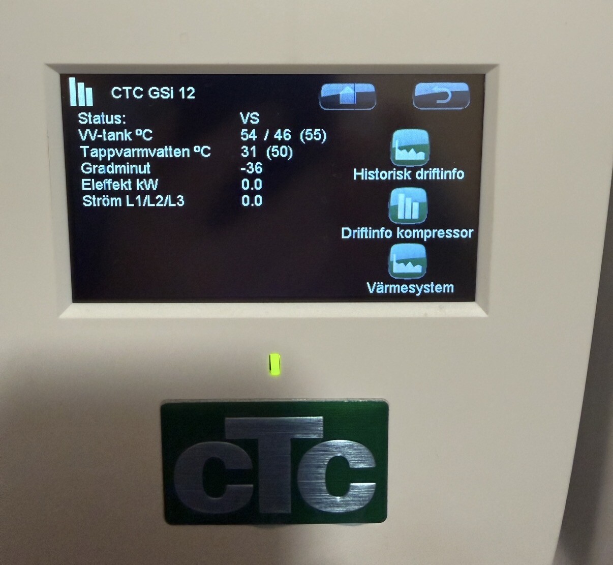

Vår värmepump har konstant sedan vi köpte den för tio år sedan fungerat dåligt på varmvattensidan. När man exempelvis duschar blir varmvattnet extremt ojämnt och varierar mellan normalt varmvatten och iskallt. Detta händer med ojämna mellanrum från nån gång per dag till några gånger per månad. Jag har haft CTC här som uppdaterade nån programvara men inget har hjälp.
Bilden nedan är när jag har en kran fullt öppen med enbart varmvatten. Varför är exempelvis tapptemperaturen runt 30°? Finns ju uppenbarligen varmt vatten i varmvattenberedaren.
Vad göra?
Display på CTC värmepump visar VV-tank 54°C och tappvarmvatten 31°C vid fullt öppen varmvattenkran.
Dåligt tryck i systemet och/eller luft i värmeslingan som ska göra varmvattnet gissar jag på

För att förtydliga är det alltså tappvarmvattnet, dvs det vatten som går till kranar och som man duschar i, som jag avser. Inte det som går ut till radiatorerna. Men jag kanske missförstod dig?

Nja, bytte expansionskärl då det läckte men tycker väl inte att problemen försvunnit helt tyvärr.
