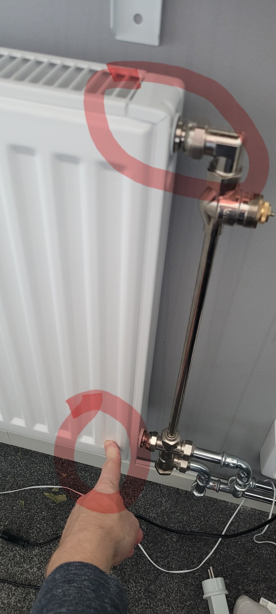

Ett av tre element (vatten) är kallt där uppe. Frånluftsvärmepump Nibe f370. 150m2. Trähus från 2001
Har plockat bort termostaten och motionerat stiftet. Det är varmt ca 5cm in i elementet både uppe och nere. Returledningen är varm. Ca 1.2 tryck enligt Flvp. Varmt i de röda områdena som syns på bilden
Varför blir inte hela elementet varmt?
  • Värmeelement med rör och ventiler, handen håller på elementets yta, röda cirklar markerar specifika delar, fråga om ojämn värmefördelning.
Har du provat med att lufta radiatorn?
Ja
