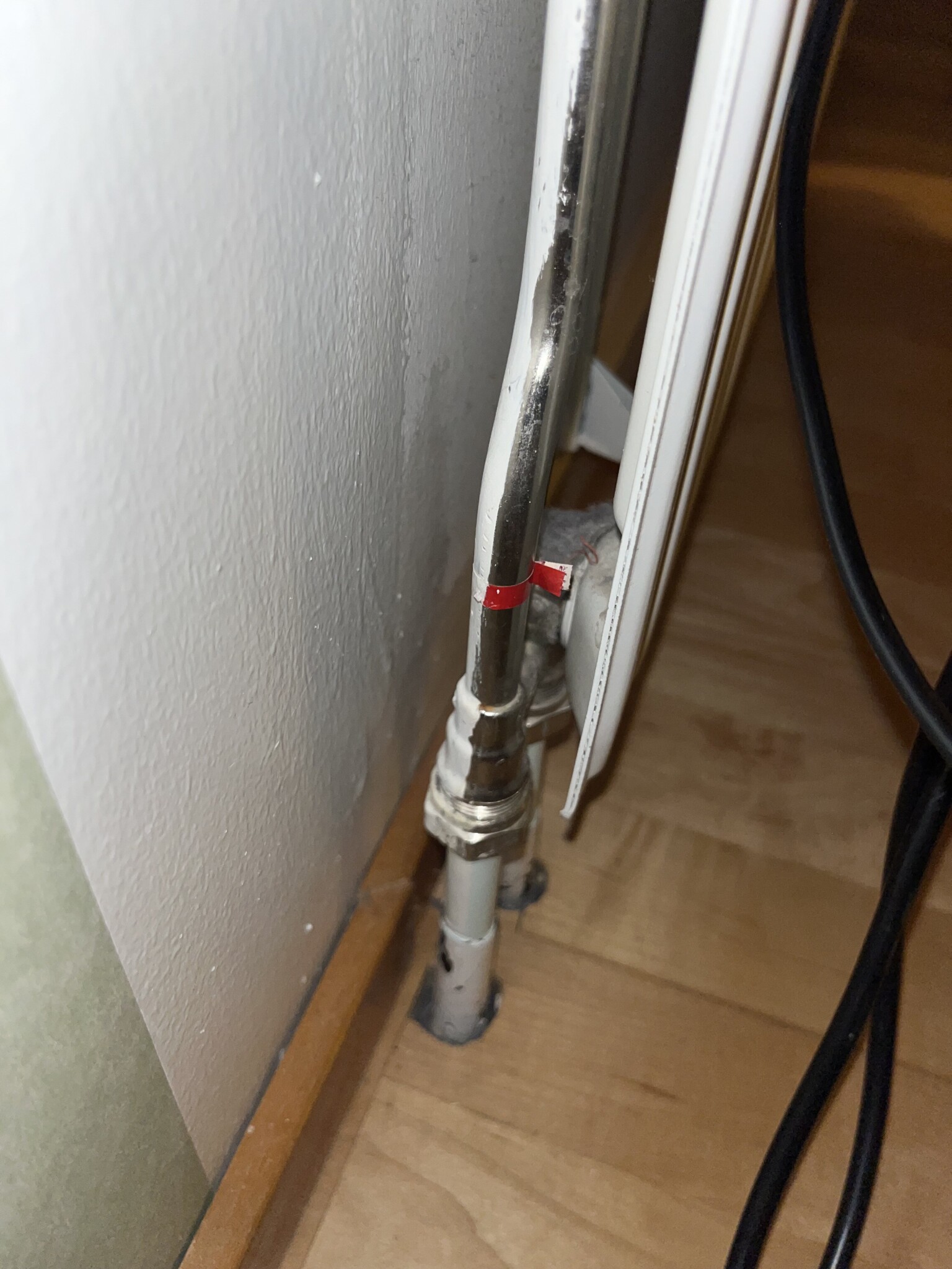

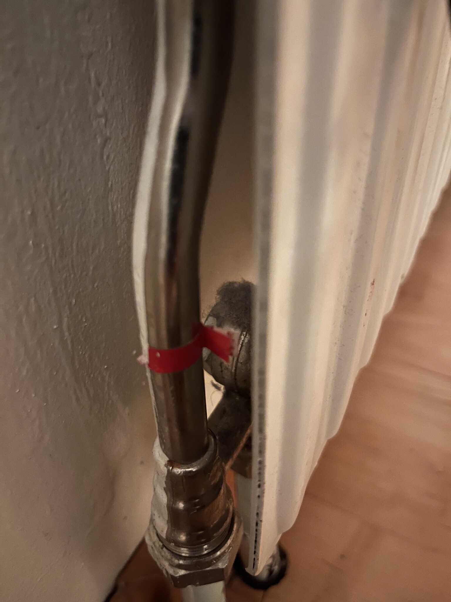

Detta element är idag just jummet och inte kokhett som andra intilliggande element. När jag känner på inloppet på värmeslingan till elementär det kokhett nere vid golvet men en bit upp mot elementet (där en röd markeringsremsa råkar finnas - se bild) svalnar det märkbart. Är det något som blockerar? Vad gör man? Hackafe lite på det men inget verkade lossna inuti och elementet är bara ljummet.
  • Radiatorrör med röd markeringsremsa vid anslutning till golv, problem med ojämn värmefördelning i elementet.

Rören har en tvärsbyggling mellan sig och bakre koppling går in i elementet. Båda rören vid golvet lika varma.
  • Röranslutning bakom element med rör och metallkopplingar, synlig vägg och golv, röd markering på rör.

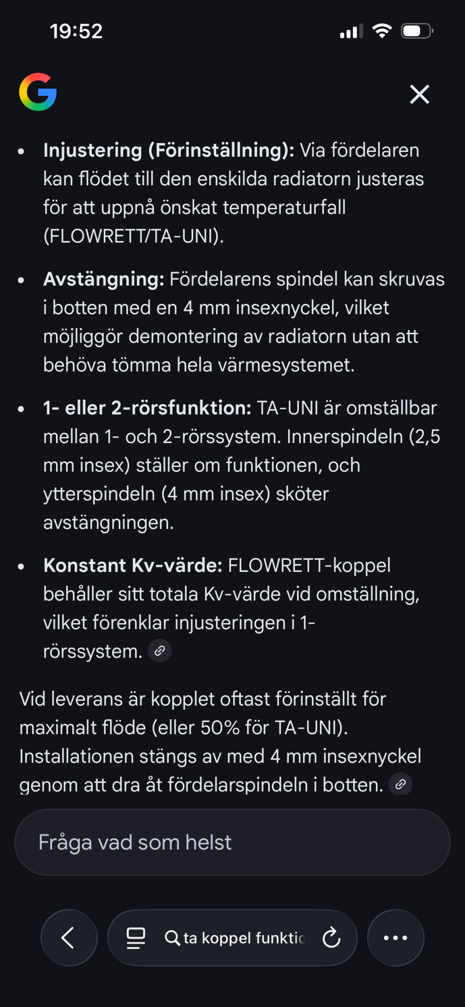

Bra leta reda på om det står något på sammankopplingen EX TA???
Googla det så tror jag du fått svaret. Troligtvis sitter en oavänd mutter som liknar de andra där och nnanför där en insexskruv.
  • Text om justering och avstängning av radiatorer via fördelare och FLOWRETT/TA-UNI, samt 1- eller 2-rörssystem och konstant Kv-värde.

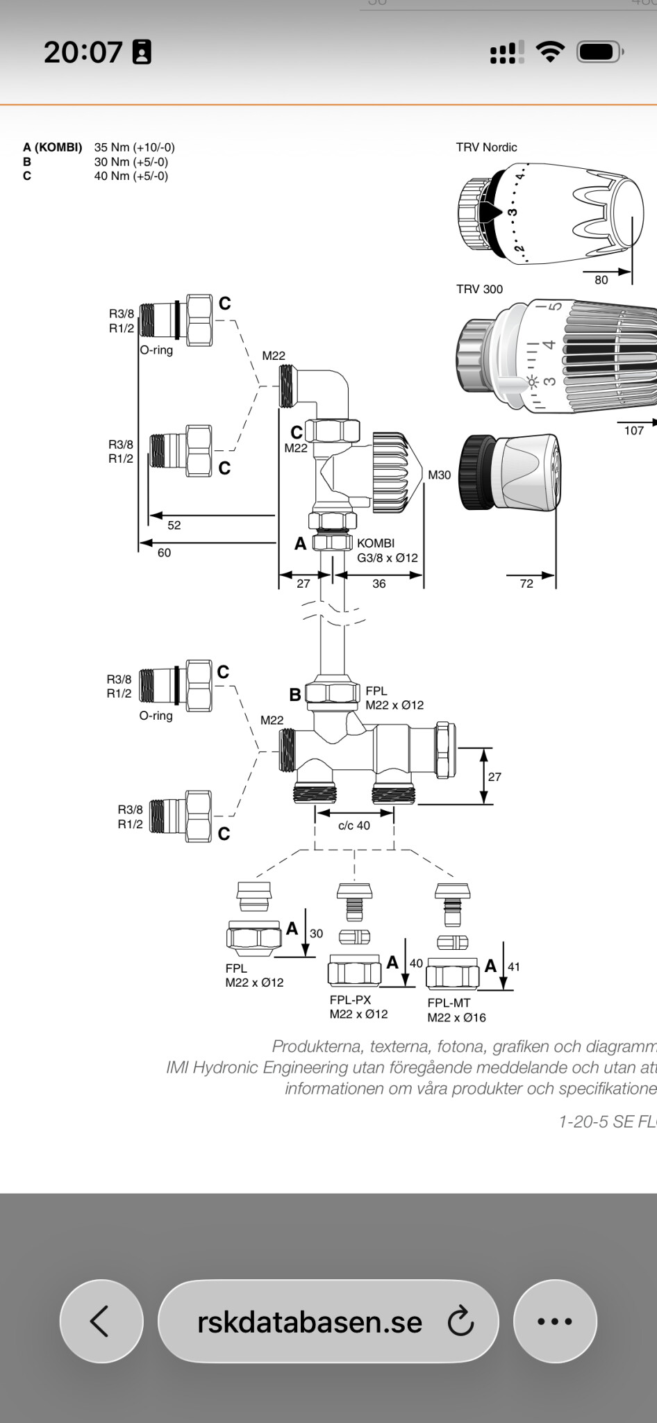

Förstår inte var insexskruven är på sprängskissen..,
  • Sprängskiss av termostatventil med anslutningsmått och komponentdetaljer. Olika delar markerade med bokstäver, saknar insexskruvreferens.
På din bild väldigt långt ned till höger står ev avståndsbenämning på 27 (mm) detta bara ett täcklock för innanför där skall man justera insexskruven.
I min sökning på google spm jag bifogat beskrivs förfarandet. När du sedan är klar tillbaka med täcklock! Men bäst är att hitta kopplet benämning !
Röd tejp på radiatorkopplet betyder att det är enrörskoppel.
https://www.purmo.com/public/prod/b...77f630af3b/sv-se-files-mma-rot-boken-2020.pdf
Det där kopplet har högst troligt fast strypning I bypassen.
Prova att knacka/slå på radiatorventilen (där termostaten sitter), likt en hackspett.
Kan nämligen vara så att ventilkäglan har fastnat i nästan stängt läge.
