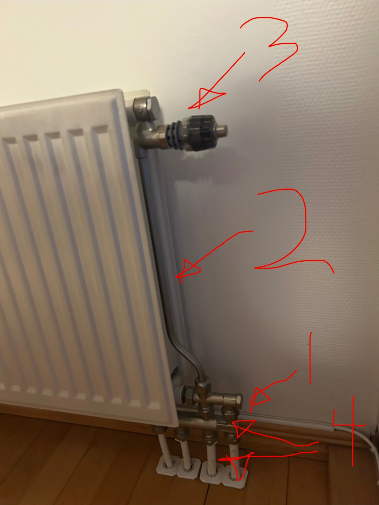

Har problem med ett av elementen i huset, på ovanvåningen, som är iskallt. Tryck normalt på panna och övriga element fungerar.
Förklarar lite utifrån bild nedan. Rören (4) fram till avstängning (1) är varma.
Lock till avstängning (1) har jag öppnat och det droppade lätt från avstängning, men den är öppen (testat att vrida med insexnyckel motsols, den går ut till ände).
Röret (2) fram till termostat (3) är iskallt. Har motionerat piggen i termostaten som fjädrar fint. Även luftat elementet.
Finns ingen tid hos VVSare innan januari, men förstår inte vad som kan vara fel. Ska jag testa att stänga och öppna avstängningen ett par gånger? Värmen går ju fram dit men inte längre….
Tack på förhand för hjälp!
