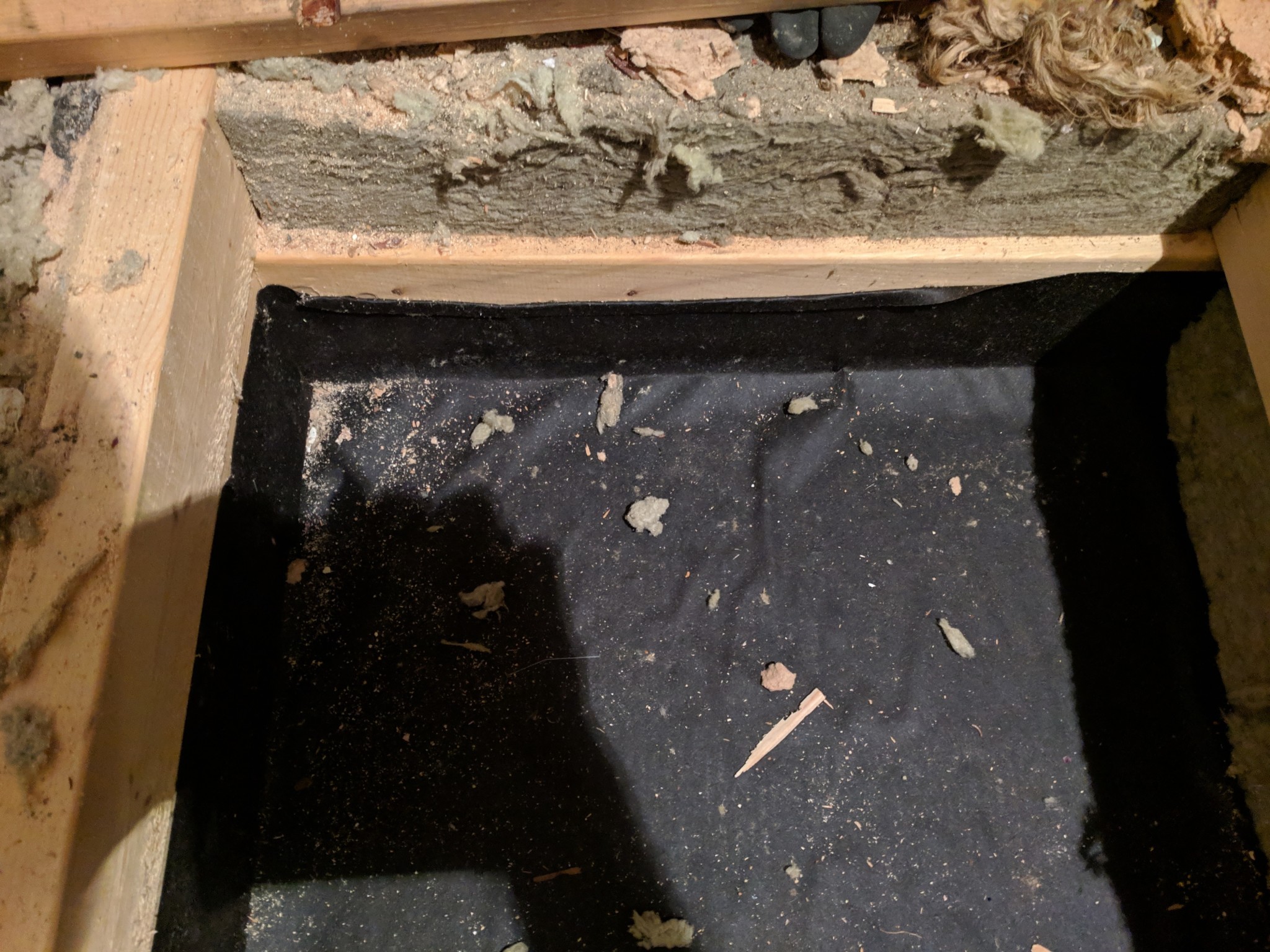

Jag har en farstu som jag upplever som kall. Innan jag började riva ner väggar, golv och tak så gjorde jag ett litet hål i golvet ner till isoleringen. Från detta hål så kom det en frisk bris av kall luft. Nu har jag tagit bort allt golv och golvspånskivor men den friska brisen är inte påtaglig alls nu. Jag misstänker många bäckar små. Men om jag lyfter upp isoleringen så jag kommer fram till vindpappen som ligger nederst så känner man i kanterna på pappen att det drar lite grann.
Gör detta något eller är det normalt? När man lägger på golvspånskivorna igen och gör det tätt överallt så borde väl inte kall luft sugas in nå mer? Eller finns det något smart man kan göra nu när jag har allt öppet ? Ska man gå med en fogpistol och foga varenda kant under vindpappen?
Öppet golv med synlig isolering och vindpapp, tecken på renoveringsarbete för att minska drag.
