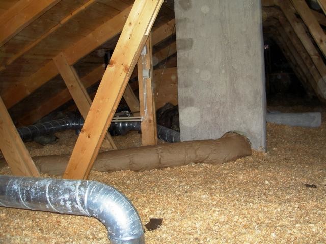

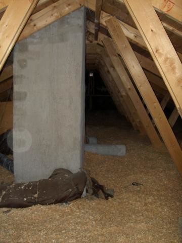

Den egentliga orsaken till funderingen är väl om det kommer NOG med värme upp i skorstenen, för då jag var upp på vinden för ett tag sedan upptäckte jag att det var blöta avtryck av tegelstenar i rappen på ena skorstensväggen på vinden...
kan det ha regnat/snöat in lite trots att jag har "mössa" på skorstenen?och ska i så fall inte den lilla varma luften ner från källaren torka upp det?

ps. anledningen till att jag är osäker på om rökgasporten verkligen ÄR stängd eller öppen är att den är av en gammal modell.....en spak på sidan av gången till skorstenskanalen.....verkade så lätt i motståndet då jag vred den till stängt läge.........
har nu fått allt kontrollerat av yrkesman
det blöta på skorstensväggarna på vind berodde på att det var murbruket mellan tegelstenarna(på skorsten) ovan tak på utsidan, på vissa ställen, som hade blivit dåliga med tiden.....så läkage.Detta i samband med att det troligtvis hade bildats ngnting som kallas för köldpropp el dyl....i själva skorsten nu under vintern....så i samband med det så var tydligen också sotluckan för panna,som sitter i golvnivå för MYCKET öppnad(har tagit bort luckan helt)så det ej heller skapades något tryck i kanalen av pannrumsluften som skulle gå in i sotluckan och upp i skorstenen
F ö så var i alla fall då rökgasspjället HELT STÄNGT från pannan
REKOMENDATION OCH ÅTGÄRD: Skall nu bättras på med murbruk och täta skorsten samt montera ett slags motdragspjäll för sotluckan som då vad jag förstod inte släpper upp för MYCKET rumstempererad luft utan detta spjäll skall väl då reglera tillförseln av luften?som jag förstod det....och på det viset skapa ett visst tryck upp i skorsten?.
Som en sista säkerhetsåtgärd så skall det också monteras in/upp ett spirourör vidare upp i skorsten och ut från befintlig ingång till kanalen från frånluftventilationen för att slippa den ev kondensen.......
