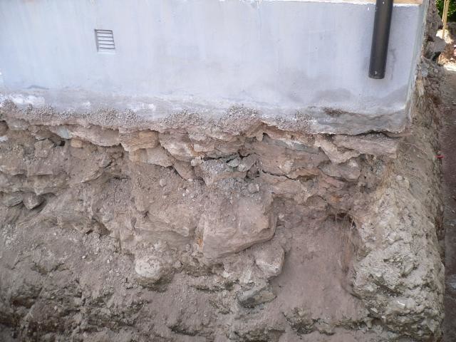

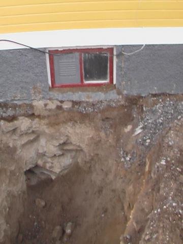

Har äntligen fått tummen ur och börjat gräva upp runt huset för att isolera med isodränskivor... trodde jag...
Grunden är byggd av kalksten och natursten som ligger lite hur som helst och det ser ut som om det bara är jorden som håller samman stenarna... Någon som har varit med om något liknade? alla tips, idéer och glada tillrop uppskattas.

japp det stämmer att det är källare (från 1929)... Gjorde du nått mer med själva grundmuren?, för våran är så porös att under grävningen lossade stenar från muren så vi grävde bara fram halva (på höjden) för att sedan gräva fulldjup en bit från grunden... tanken är att försöka förstärka den frilagda grunden på något vis och sedan gräva ur resten och även förstärka det på lämpligt vis...
OK. Det verkar som er källarmur är mer illa däran än min var. Kanske kan följande inspirera till någon lösning; Finja (hemsida) sök på byggnader och titta hur dom bygger jordkällaren där.
Jag funderar på om ni kanske kunde lägga drän som dom gör där och som jag gorde runt min källare. Sedan komplettera med armeringsnät på distanser fäst i nuvarande grund, och sedan lägga ett nytt ytskikt av betong A (el, dyl, fiberbetong?). Är osäker på om man kan "återuppliva" gamla muren med annat än vatten, men det borde dom (Finja)kunna svara på.
Detta kanske är något av en nödlösning, men alternativet verkar gigantiskt, både i pengar och arbete. Ni är inte dom enda som har en gammal grund!

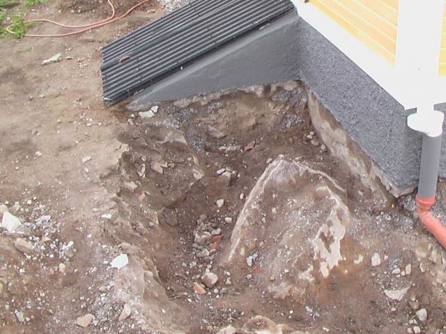

Dock har vi nu tänkt bygga ut, och funderar på att dränera utvändigt när vi ändå gräver upp. Skulle vara kul att höra
hur ni löste ert väggproblem då vi står inför en liknande vägg. Bifogar en bild som visar hur det såg ut när vi grävde
för nytt avlopp för några år sedan.
Som du ser fanns det lite smått och gott, till exempel den där stenbumlingen som gjorde att vi gav upp för tillfället och tog insidan först

efter mycket funderande och ringande så satte vi tillslut upp platonmatta, samt att vi fyllde med "singel" mellan håligheterna i väggen och platonmattan. För att få in gruset mot väggen satte vi en plywoodskiva mellan jodmassorna och platonmattan när vi återfyllde sedan fyllde vi upp med singel i hålrummen mellan mattan och källarväggen efter det så drog vi upp plywoodskiva en bit och gjorde om momenten... Hoppas att ni förstår...
