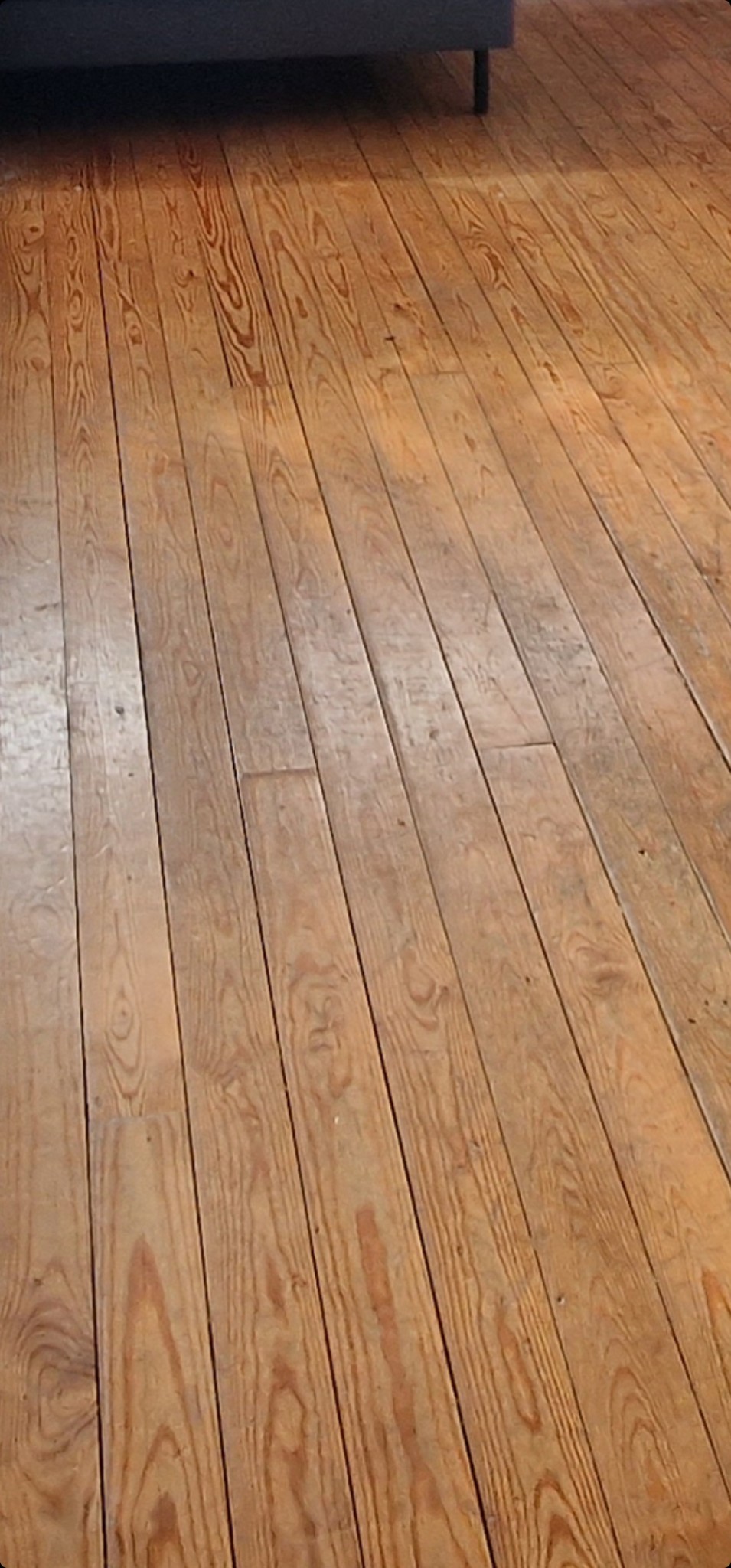

Då min käre sambo tycker detta golv är så oerhört fult så funderar vi på att göra så det ser bättre ut.
Golvet är i källaren och tanken går ifall man kan måla det eller om det bara är att bryta upp och lägga en sån ventilerad plastmatta för att byta golv.
Hur har ni gjort i era gillestugor/källare?
Själv vill jag göra den minsta möjliga insats som krävs för att få fräschare golv

Det enklaste är att "slänga" på en hink eller två med 2k färg.
Väldigt enkelt, billigt och kan både bli fint och hålla bra.
https://www.biltema.se/bygg/farg/inomhusfarg/golvfarg-floor-2k-ljusgra-2000051289
Ett annat alternativ är att slipa allt och lasera eller olja det.
Men det är väl ca 10ggr mer jobb.
