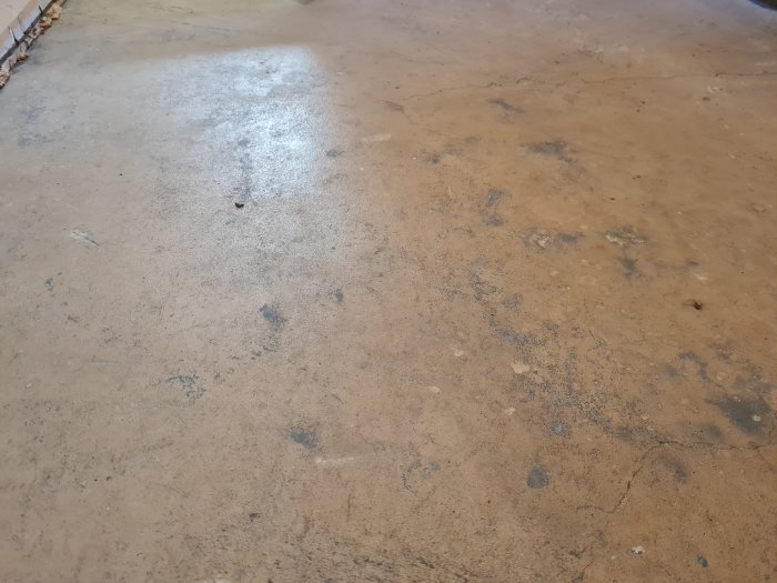

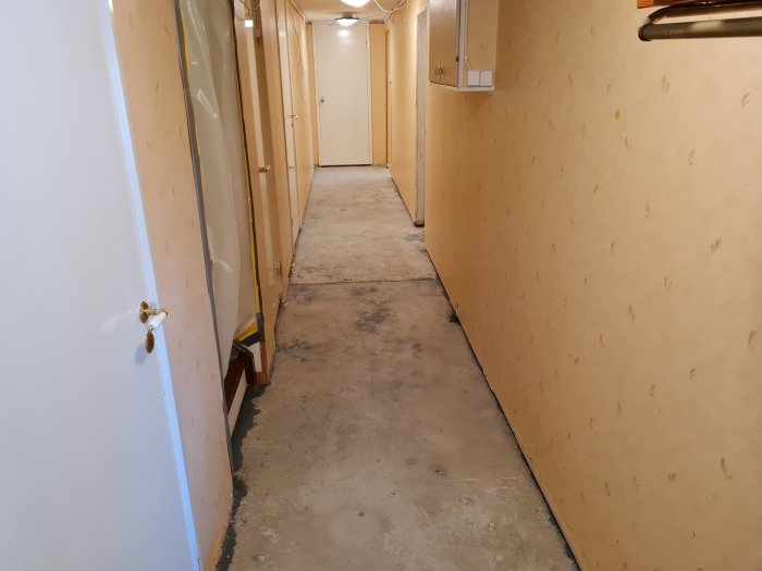

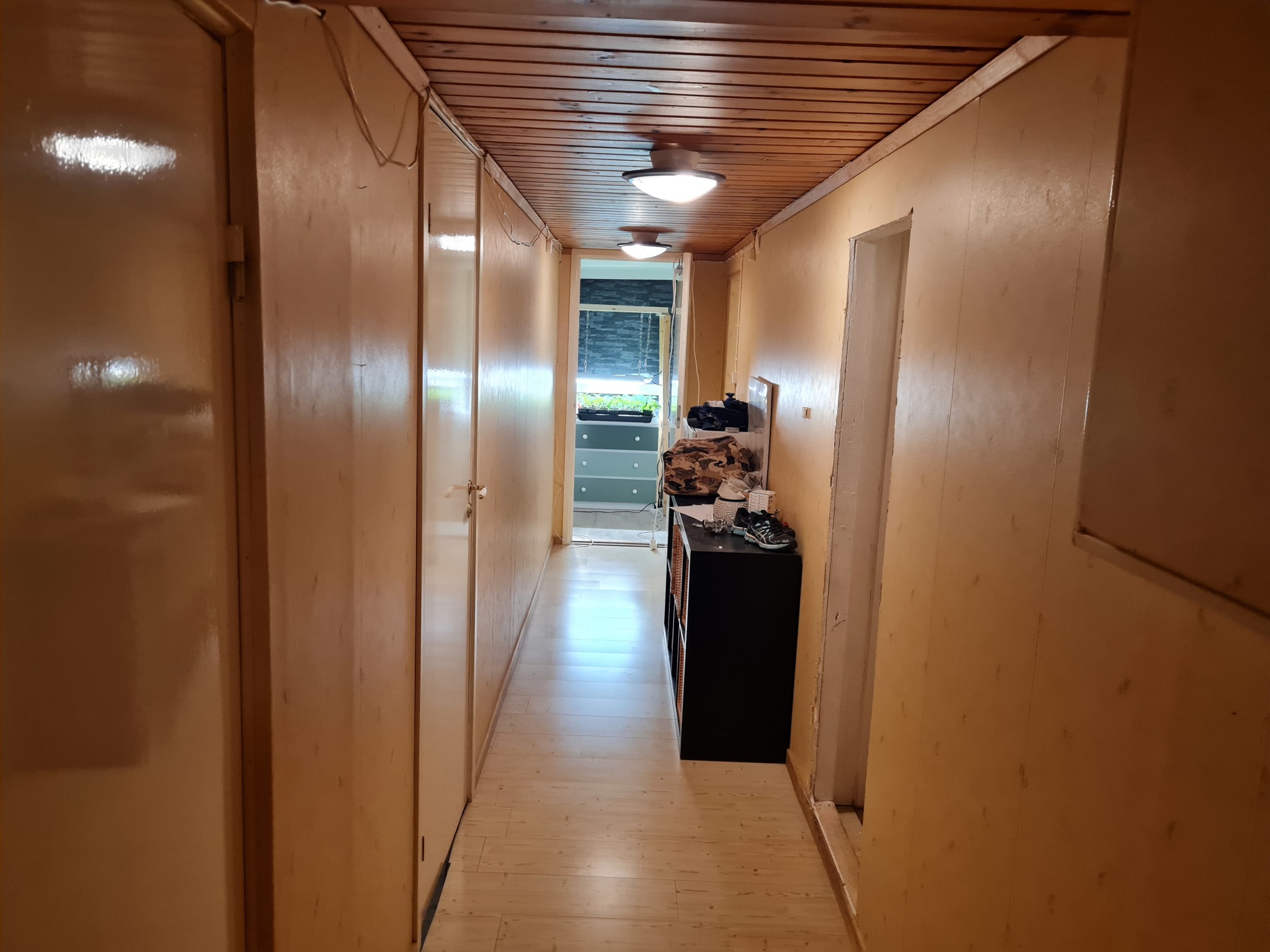

Har ett hus från 65 med källare på 90 kvadrat. Halva källaren har tidigare ägare laggt platonmatta, golvgips och laminatgolv.
Andra halvan är det plast,tjärpapp, golvspånskiva och laminatgolv.

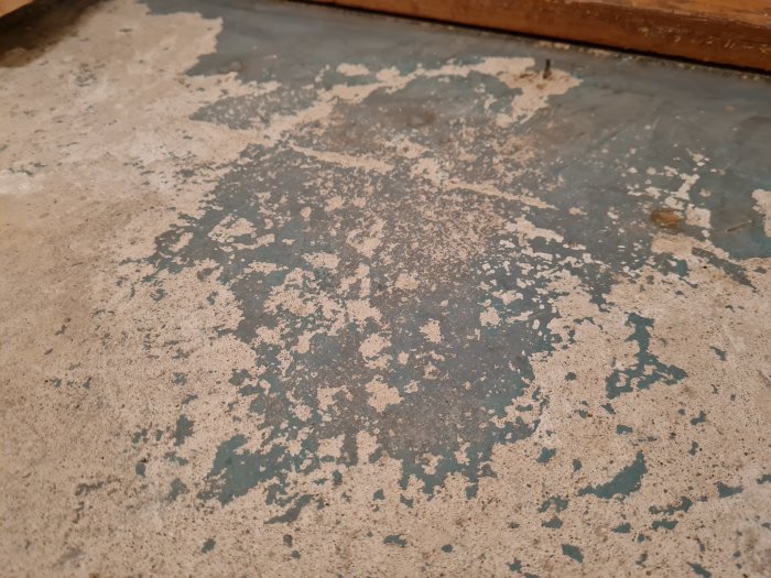

Rev ut allt golv och allt var torrt och fint, dock lossnade färgen från betonggolvet på 70%. Så jag har skrapat bort det resterande.
Tanken är att lägga en matta som andas tillfälligt (ca 3år) innan större ombyggnad i hela källaren (ev stambyte)
Betongen har på 95% av ytan en "hård" yta,
sen på några ställen så lossnar det lite betong när man skrapar. Verkar poröst.
Vad jag har läst så kan betong avge stendamm.
Behöver jag måla med primer och silikatfärg innan jag lägger mattan? För att Betongen inte ska damma ?

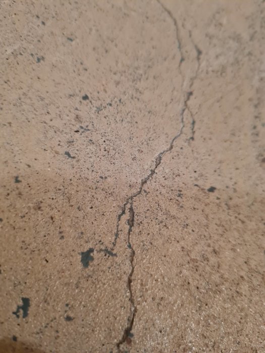

Sen är det lite småsprickor på sina ställen, vad ska man laga dessa med ?
Kommer vara 5cm på varje sida av mattan som är fritt.

Om mattan bara ska vara en tillfällig lösning skulle jag lägga den direkt på golvet som det ser ut. Ska du göra det bättre bör du ju lägga lösning likt den du tog bort, med platonmatta och skiva ovanpå. Eller någon form av ventilerat undergolv.
Ja precis, men jag tänkte att man behöver måla så Betongen inte avger stendamm ?
För på några ställen om jag torkar rent och drar handen över fram och tillbaka så släpper lite "grus" . Räcker de med primer och sen lägga matta ?
Jag har lagt en 10 mm tjock matta i källaren i vårt hus från 1916, direkt på betongen. Fäst den på något ställe med dubbelhäftande tejp. Funkar fint.
