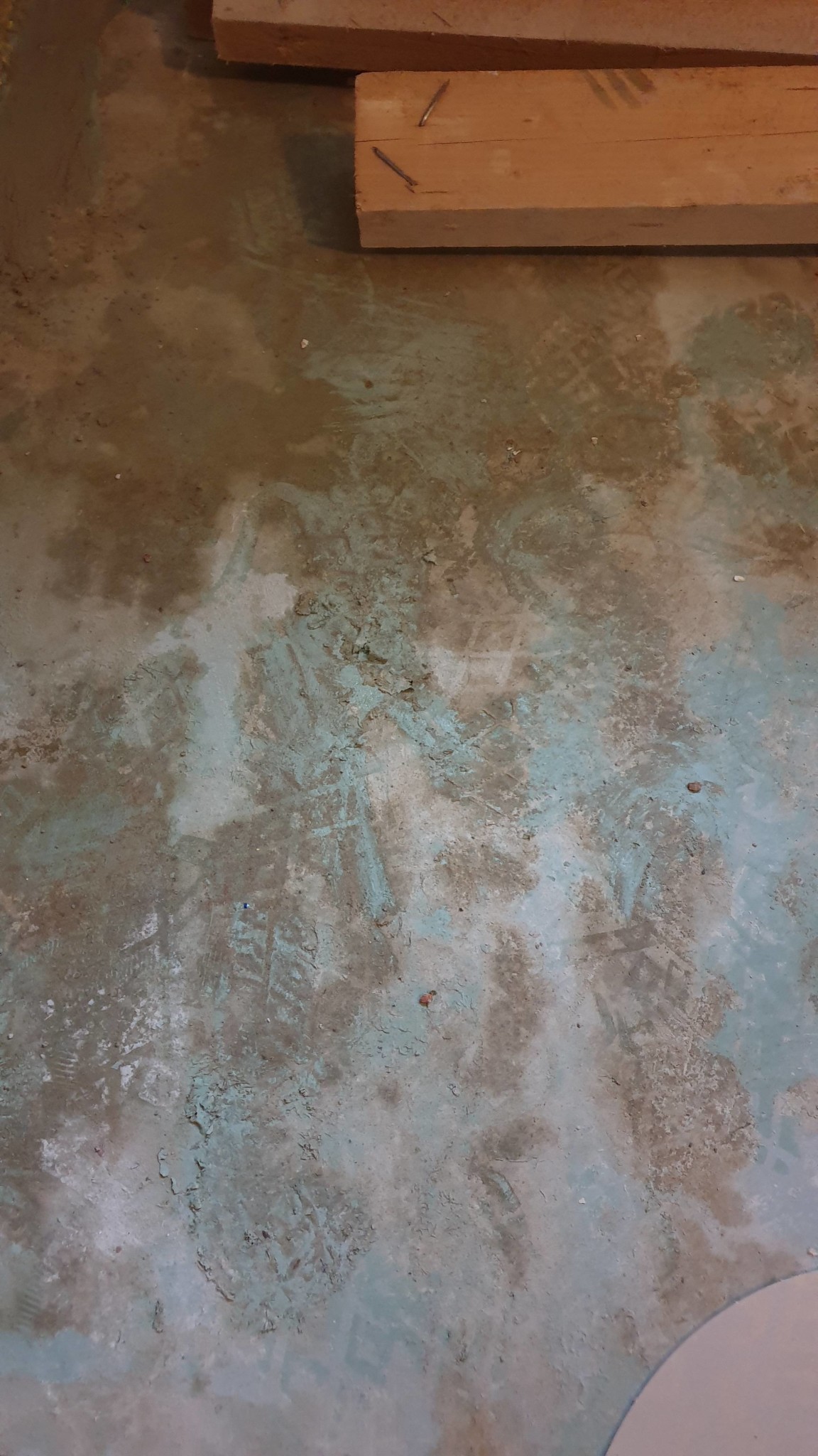

Renoverar källaren i 60 tals hus och har slipat bort gammal plastfärg från väggarna.
Slipdammet har legat runtom på källargolvet ett par dagar. Nu när det är dags att städa så märker jag att den gröna färgen på golvet släpper. Golvet är lite fuktigt och geggigt, just under slipdammet.
Betyder det att den gröna färgen på golvet är diffusionsöppen (andas)? Eftersom detta händer när den täcks för?hade den inte andats så hade det ju inte spelat någon roll om där ligger slipdamm.
Det konstiga är att jag har gjort "plastpåseprovet" på några ställen, men då blev det inte så (ingen fukt/gegga).
Vi planerar att lägga platonmatta rakt på golvet, sedan typ parkett eller dylikt.
Ska vi passa oss för detta?
Finns det något jag kan göra, eller är det bara att leva med det?

Innan du lägger platon på skulle jag testa med att lägga ut plast på golvet och låta det ligga ett par veckor för att se om det blir kondens under plasten. Vanlig byggplast duger för det men det är ju inte säkert att det ger en rättvisande bild av läget för fuktvandring beror ju på utetemperaturer, temperaturväxlingar, luftfuktighet M.m.
Platon utan fläkt kommer inte att transportera bort fukt speciellt bra eftersom luften inte rör sig så mycket. Risken finns (OM det kommer fukt) att det istället t.ex. vandrar ut i väggarna.
